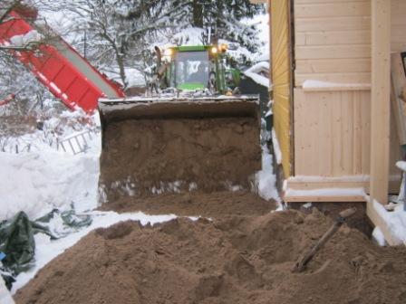

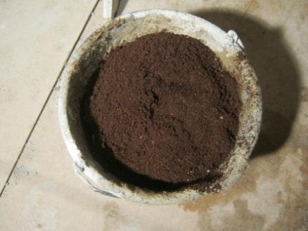

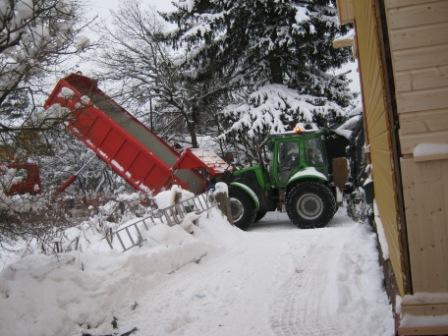

Vat sellest meeldimisest tuli see lugu meelde ja saadan selle Meelisele! Mulle omale meeldis täna see, et sain hunniku liiva, millest saan ühteist valmis vorpida jälle. Ega, siin Soomes polnud esialgu kerge seda liiva saada, sest keegi ei kasuta seda enam ja esialgu ei oska tellidagi kuskilt, aga kui veidike uurisin, siis oli teenus missugune! Kallutati lausa kopa kasti ja traktor tõi täpselt sinna kohta kuhu tahtsin. Vauu...
Hea on vaadata kohe! Mulle igatahes liiv meeldib!
liiv 2.jpg (31.67 KiB) Vaadatud 4920 korda
Auto kastist kopakasti.
liiv 1.jpg (35.59 KiB) Vaadatud 4920 korda

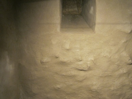

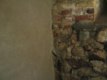

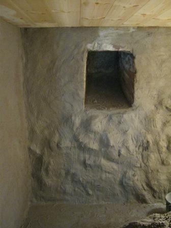

Ei oleks väga tülitama hakanud ja ega siia teemasse krohvijutud väga sobigi,siiski Elmo ehk väga pikka viha ei pea kui veidike :write: .

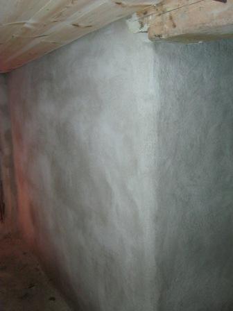

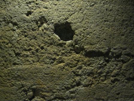

Sai, siis jah üks kelder lubikrohviga üle tõmmatud. Seni pole Soomes probleemi olnud, aga siin objektil sellised targad koos ja vat neile oli ikka suur probleem alguses see lubi ja liiv ja... Tehakse ju ikka nii, et kotisegu 3-4 mm seina ja valmis. Sein jääb küll nagu lahja külmunud kana, aga nii tehtavat tänapäeval...
Mul oli küll hoopis teised plaanid, sest kui siin keldris istusin varem, siis ta ise hakkas " rääkima", et vat kuhu ta tahaks ümaraid nurki ja kuhu väikesed " rinnad" tekitada, et huvitav jääks. See oleks tähendand, kohati vähe paksemat ( elavamat ) kihti ja veidike fantaasijat.Veidike oleks võlve juurde tekitand jne. Lõpus sai, siis tehtud midagi vahepealset ja need kes alguses koledalt targutasid, on tulemusega väga rahul ja kirjutasid segu retsepti omalegi üles :lol: .Segu sisse läks nimelt näiteks kohvipuru ämbrite viisi. Osad seinad olid alguses suhtelised karmid...ja ma ei mõista, mida siin rääkidagi mingist kergest pinna silumisest ( vahepeal jäi pigem selline tunne, et oleks vaja linttraktoriga segu laiali ajada :) ).
Esimene pilt on kõige " karedamast" seinast, kus pind viskas 10 cm. Homme tuleb sinna veel õhuke kiht peale ja eks ta parem ikka ole kui varem.
Neljas kiht!.jpg (35.79 KiB) Vaadatud 4691 korda
uus ja vana.jpg (21.19 KiB) Vaadatud 4741 korda
teine kiht.jpg (22.61 KiB) Vaadatud 4741 korda
enne 2.jpg (40.76 KiB) Vaadatud 4741 korda

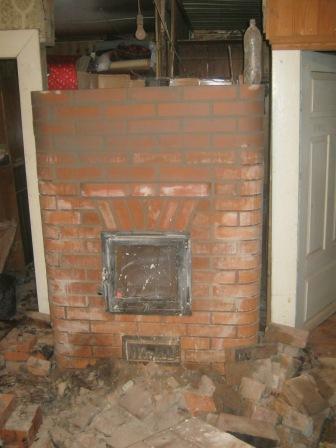

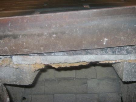

Re: Hobipottsepp toimetab

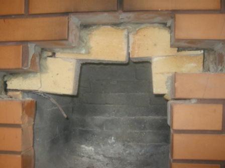

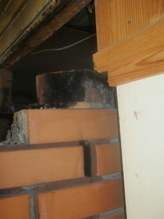

:cray: On tõesti arusaamatu, et miks ikka veel ehitatakse uksepealseid õhukesele latile? Antud ahjul põles latt isegi läbi ja jupike on vasakul näha. Nüüd seda parandada on tunduvalt raskem kui kohe normaalselt teha.

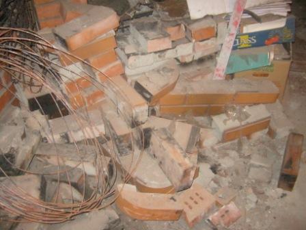

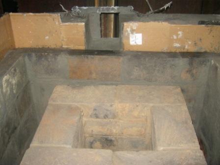

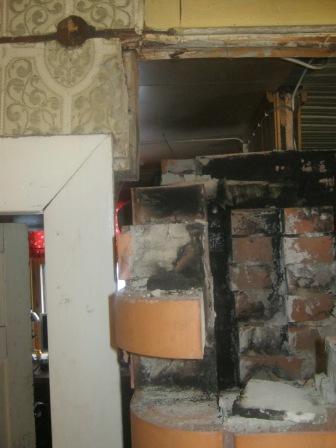

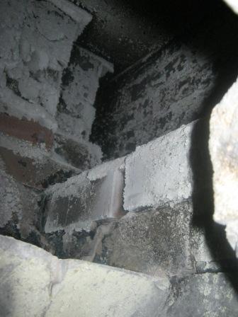

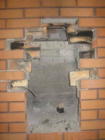

Sai veidike avatud seda voodrit, (kust tegelikult kivid sülle kukkusid) ja selgus, et sisemine vooder nii vajunud, et tuleb hoopis suurem töö ette võtta. Pragu läheb üles välja ja ajab isegi suitsu sisse( Seda, siis läbi kahe katskise kivikihi). Mõtekam on kohe hakata ülevalt seda ahju lammutama vist...
Suure ahju sees on meeletu järelpõlemiskamber ( punasest muidugi) ja tundub, et ahju lagi toetub nii seinadele kui lõõridele korraga. Nüüd ei oskagi muud, kui terve ahi lammutada, sest ta variseb, nii seest kui väljast ja sedasi teda kokku panna pole mõtet.
Omamoodi nali on aga see, et plaanis oli siit perest ainult korraks läbi põigata, aga jutud läksid ahjude peale ja sai veidike tegema jäädud...nüüd juba teine nädal jutti.Oleks, siis vähemalt tööriided kaasas olnud... :) .
parem tiib.jpg (26.92 KiB) Vaadatud 4501 korda
Punane järelpõlemiskamber.jpg (26.44 KiB) Vaadatud 4501 korda

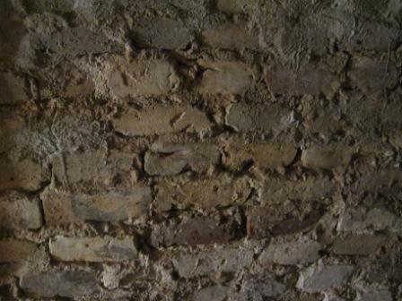

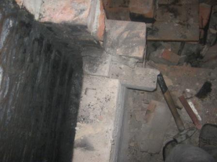

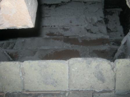

See pilt oli tehtud kõige paremast kohast, aga üldiselt on kivid väikeseid pragusid täis ja logisevad. Vägisi tuleb lammutada. Ahju peal olid ka suured vahed ja suits oli suht vabalt tuppa tulnud.Seega ohtlik!!!
Kohal käis ka ahju valmistaja. Ega ta vaielnud ega vassinud. Lubas osa raha tahasi maksta ja oli igati koostöövalmis.

Üks probleem on kindlasti see jälle, et kivid kole kuivalt lapitud ja segu pole külge jäänud eriti. Savisegu muidu igati ok, aga eraldub eraldi kivide vahelt. Koldes kasutatud koldesavi, aga ega seal ka kivid rohkem kinni pole. Alguses oleks ainult eest külje avanud, aga vägisi tulevad teised küljed ka kaasa.

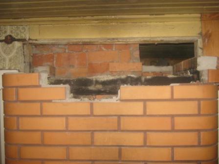

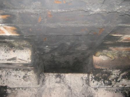

Teema muidugi mõeldud rohkem neile, kes ise kavatsevad ahju ehitada ja ei oska igat probleemi ette näha...

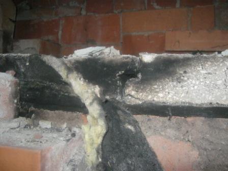

Näiteks lagi võib olla see nõrk koht, kust suits läbi tuleb, sammuti vuugid.
Esisein (koldel) tasub ka kindlasti siduda ja mitte panna servi kivi( kuigi see eraldaks kiiremini soojust).
Tagumine tõusulõõr oli ka tiba väikene, nii suurele ahjule( siin vajalik). Oleks lihtne olnud see suurem teha ja tõmme kohe parem ( muidugi tõmmet vähendasid meeletult ka need hõredad seinad ja lagi).
Nüüd on enamus ahju lammutatud ja eks ta tuleks üleni... :cry: .

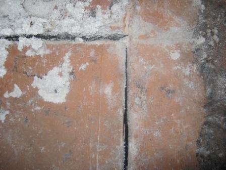

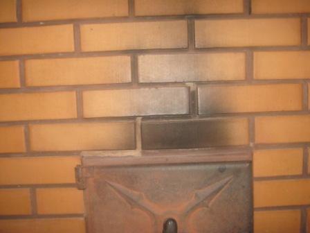

suits läbi lae.jpg (21.12 KiB) Vaadatud 4354 korda
suits läbi lae 2.jpg (24.47 KiB) Vaadatud 4354 korda
Kolde esisein polegi seotud..jpg (22.22 KiB) Vaadatud 4354 korda
Tagumine tõusulõõr liiga väike..jpg (25.74 KiB) Vaadatud 4354 korda
Suits läbi vuugi..jpg (23.69 KiB) Vaadatud 4354 korda
läbi vuugi.jpg (17.82 KiB) Vaadatud 4354 korda

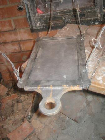

Neljast küljest langev lõõr ja ülasiiber.jpg (21.03 KiB) Vaadatud 3983 korda
O..kas..traat!
O..kas..traat!
Siibrile traadid.jpg (27.1 KiB) Vaadatud 3989 korda

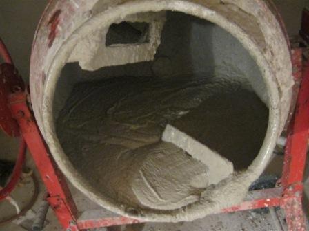

Hunnik oli rinnuni alguses...
Sellest tuleb ahi....jpg (28.91 KiB) Vaadatud 3989 korda
