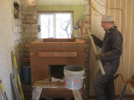

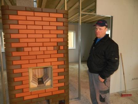

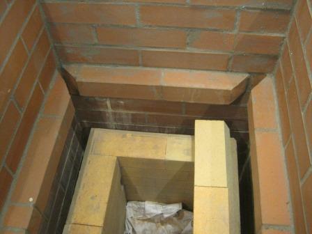

Teemaga sobib hästi ka see mees...kes kostitas ja hoidis mind 2 päeva... ;)
Motamees tööl.jpg (32.26 KiB) Vaadatud 6294 korda
Motamehe ahjusisu.jpg (28.32 KiB) Vaadatud 6294 korda

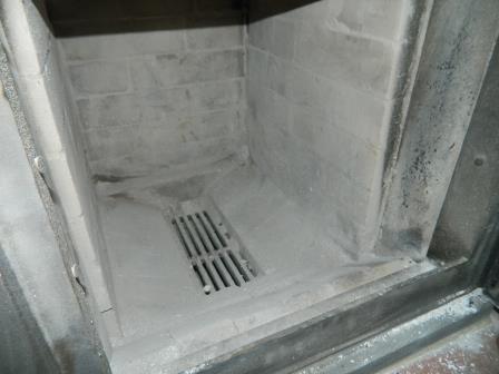

Kolde põhja sügavus.
Eile kutsuti Muugale vaatama ühte ilusat ahju ja minu ahjusõber tuli ka kaasa muidugi. Väga hoolikas ja puhas töö!! ( ma pärast küsin luba, kas tohib näidata...)
Aga pärast minu ahjusõber küsis, et himm...minul on koldepõhi palju sügavamal ukseäärest. See on muidugi selle tarvis, et tuhka tuppa ei tule. Mõõtsime isegi ära, ukse servast tuharestini on 20 cm. Ja usest libamisi tuharestini alla lõigatud. Aga ega ma ei teagi...kas sellega ka mingid miinused võivad kaasneda`?
Kolde sügavus.jpg (36.5 KiB) Vaadatud 6190 korda

Panin ikka pildi kaunist ahjust ja meister ise ka peal... Ma julgeks täitsa soovitada sellist tööd...sest sai uuritud ahju ka sees ja tundub igati toimiv ahi. Uks oli just ette panemisel....

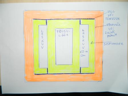

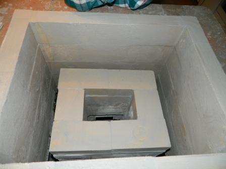

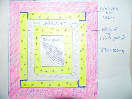

Ehitusmessil suhtlesime ahjumeistritega paisumisvuukidest...ja tekkis mõte, et joonistan siin asja uuesti välja, siis parem ülevaade, et räägime ikka samast asjast.
Minul, siis nelja laskuva lõõriga ahjul, voodri ja välismüüri vahel võib kasutada kas paar kihti paberit või nagu Motamees kasutab klaasriiet. Siiski voodri otsad peavad vabad olema ja saama paisuda, Selle jaoks tuleb sinna panna villaribad või tühivuuk ( muidugi võib paberi asemel kasutada ka üleni villa kui ei taha nii kiirelt soojust läbi seina).
Kahe laskuvaga on vast mõtekas lõõride otsad tehagi villaga, siis ei pea neid jupikesi siduma eraldi ja ei vaja sidumist ka suur vooder.
Muidugi võimalus on ka nurgad 45% maha lõigata ja jätta keskele tühivuuk ( või vill) aga see nõuab rohkem lõikkamist ja ei usu, et ta nüüd parem saab.
