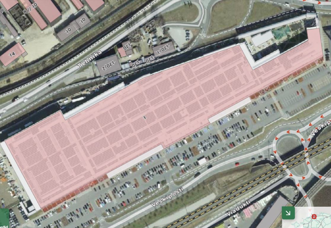

MInd huvitab pildil pigem see, miks nad paneelid ca 10 kraadi alla horisontaali suhtes topivad?

vbla ei ole nad ka lõunas.
Nii püütakse seda aega pikemalt, mis ei ole keskpäeval....

kunn24 kirjutas: 01 Mai 2023, 20:24 MInd huvitab pildil pigem see, miks nad paneelid ca 10 kraadi alla horisontaali suhtes topivad?
Depo katus:
https://www.facebook.com/kaamoskinnisva ... 2663501200
Ju Depo valmis siis, kui neil veel vist ei olnud pädevat tootmisjuhti?

Leidsin oma meilboksist 1 projekteerija vastuse:
Eesti tingimustes lamekatustele üle 15 kraadi ei ole soovituslik paigaldada kuna tuulekoormused lähevad liiga suureks.
Samas minu arvamuse järgi on põhiline tuulekoormus grupi servmistele paneelidele.
Hoone asend, Põhi peaks asuma üleval

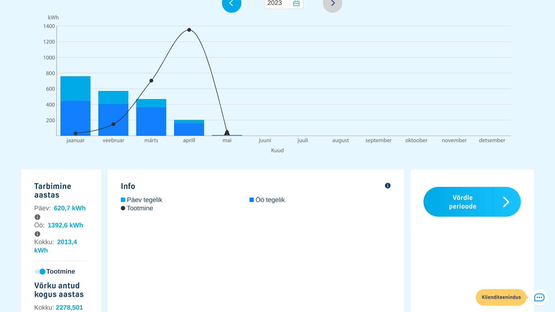

Lihtsalt infoks jagan, et Mai esimeseks päevaks, minu käesoleval aastal võrku müüdud energiakogus ületab, käesoleval aastal võrgust ostetud kogust juba ca 10%.

päris hea tulemus, mis on su paneelide võimsus?
lisan ka enda toodangu alates (al. 18.aprillist)
