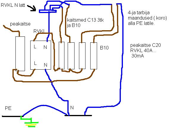

Olgu kuidas on ,aga väike abi kuluks ära :) Uurisin asja, ja ehk viskate pilgu peale ja vaadata, aks selline joonis on absoluutselt määrustepärane ja toimiv. NB! Joonise tegin kiiruga ja on lohakas, nii et ärge pikka viha pidage :wave

Ja juba tuli viga :) RVKL ülevalt L śt tuleb välja ja läheb edasi kaitsmete alla, 3 kaitset, viimane B10 ei lähe läbi RVk. Juhtus selline apsakas sisse joonise tegemisel

see peaks nüüd toimiv olema, RVKL joonis

Sellist pornot nagu see joonisll raske komenteerida. Mille pärast sa RVK alt tuleva N juhtme kaitsme alt tuleva L juhtmega kokku viid?

pole siin pornot midagi. põhimõtteliselt on pilt õige. PEN on ilusti lahku löödud, samuti on neutraalid õigesti jaotatud. RVK on korrektselt ühendatud. see, et liin ja neutraal koos ei tähenda veel lühise organiseerimist. nende kahe otsa vahel on tarbija. päriselus nad ju on ka koos, ainult et läbi tarbija.

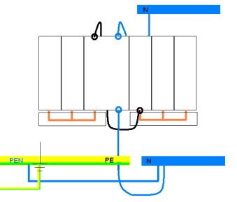

TumeTumba kirjutas:... PEN on ilusti lahku löödud...
Silla värvi järgi oletasid postitaja kavatsusi? Kui see oletus paika peab on väide õige (norida võib PEN juhi asukoha visuaalses puudumises visandilt).
Minul tekib aga küsimus- mida teeb PEN juht olematu suurusega jaotuskilbis (seda kilpi toidab 16 mm²Al või 10 mm²Cu?)?
Visandasin selle natuke ringi aga "ilusamaks" ei läinud ;)

Minu joonis on küll porno, nõustun, kiiruga tehtud, vaeva ma ei näinud lohakas. Siiski huvitab mind põhimõte, mitte kui ilus või kole see on, kogenud elektrik ütleb kohe ära, aks põhimõte on vale või õige. Lisan ära siis, et mõte oli selline, et kaitsmese tuleb pruun soon, ja N latti läheb sinine, nii nagu ikka ja kolla-roheline siis PE latile, ei hakanud nii värviliselt tegema ja jooni üle skeemi tõmbama, oleks liiga kirju olnud. Aga kas siis sellise skeemi järgi võib kilbi koostada? RVK saab C20 pealt toite jne... nagu skeemi peal. Aga kilbis puudub mul eraldi latt Rikkevoolu N´i jaoks, mis oleks alternatiiv, kas 3 grupi N-sooned panna RKV tuleva N ´ga kokku läbi wago klemmi oleks väga halb mõte? Lisaks ära, et maja peakaitse on 25A ja tuleb sisse Al kaabliga, sealt võtan toite siis kilbi jaoks 3G 2,5 ga

Skeem on pmst õige. Ma eestpoolt ei lugenud kõiki kommentaare, kuid kui tegemist ühefaasilise toitega, siis miks N ja PE vahel sild on?
Wago klemm kilbis pole eriti hea mõte - proovi vältida. Hetkel on sul skeemi järgi kasutusel 7 moodulit. Väiksemad kilbid on enamasti 8-mooduliga. Selle ühe mooduli asemele võidki panna näiteks DIN liistule kinnituva 5-kohalise N-lati.
