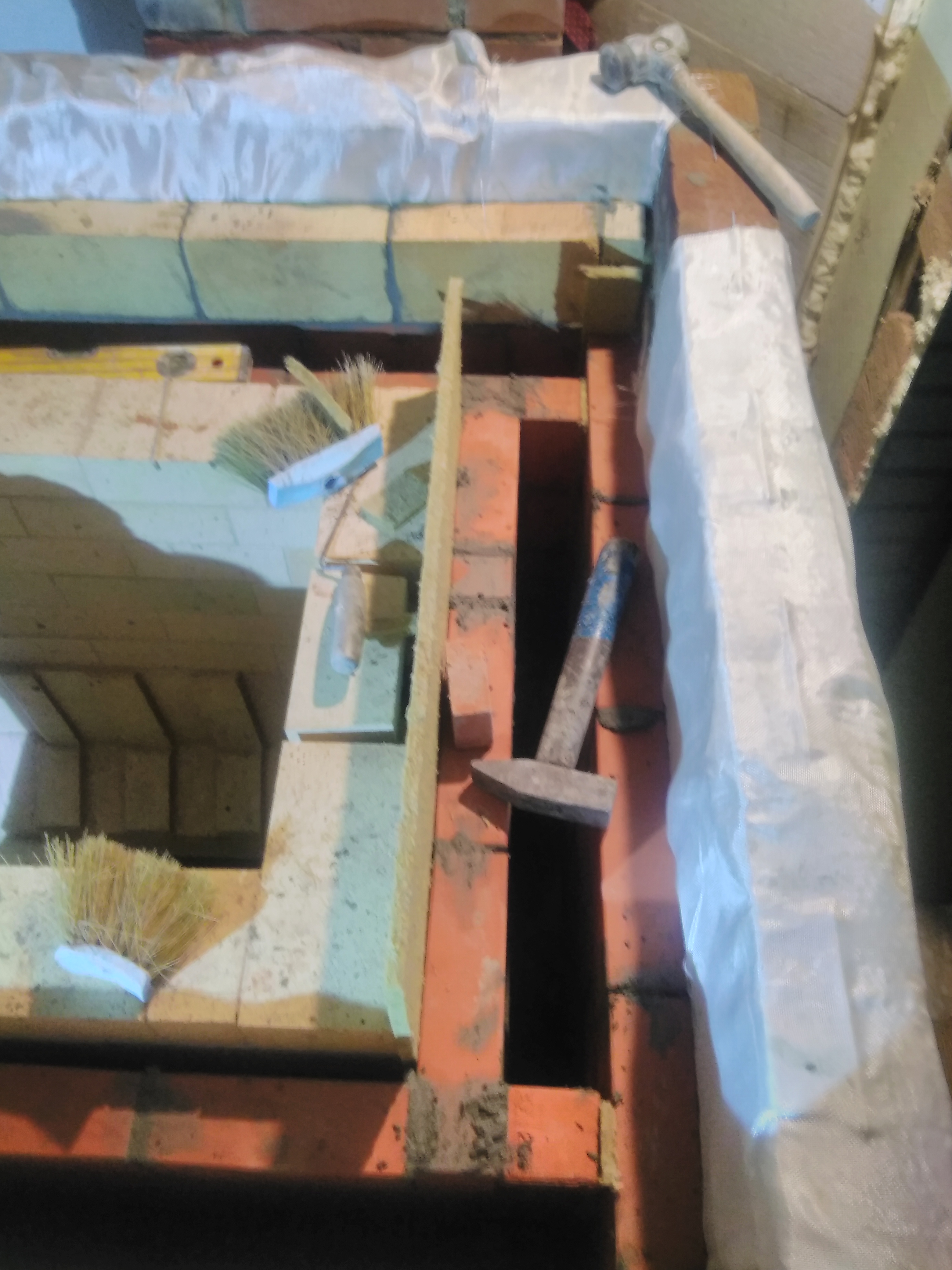

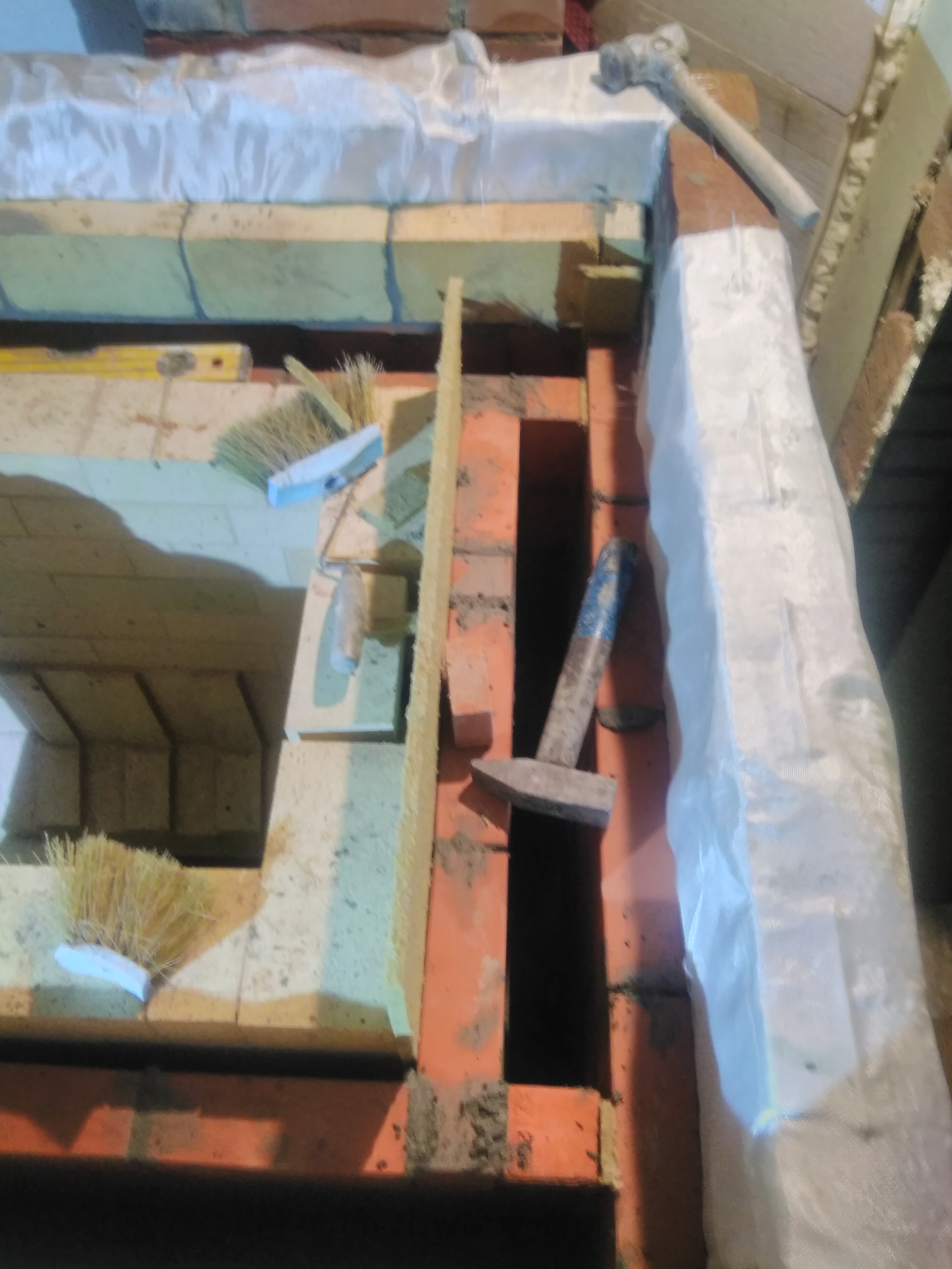

Vaatsin et kolde välisseinas on lisa vooder õhukesest tellisest laotud, minul läks taoliselt tehtud ahi selle pärast lammutamisele. Ei ta kas valest kütmises või kehvast lahendusest, ahi oli maja ostes sees. Ahju vanus vbl 5 aastat tuli.

Mulle tundub, et sinu ahjul oli sisemise ja välimise voodri vahel segu, kui ahju kütta tekivad paisumised ja liikumised ja kui pidevalt segu kahe voodri vahele pudiseb, siis kukubki ükskord sisemine vooder küliti. Mul vooder ümberringi ja üks külg toetab teist. Kas sul väljapool mõrasid polnud?

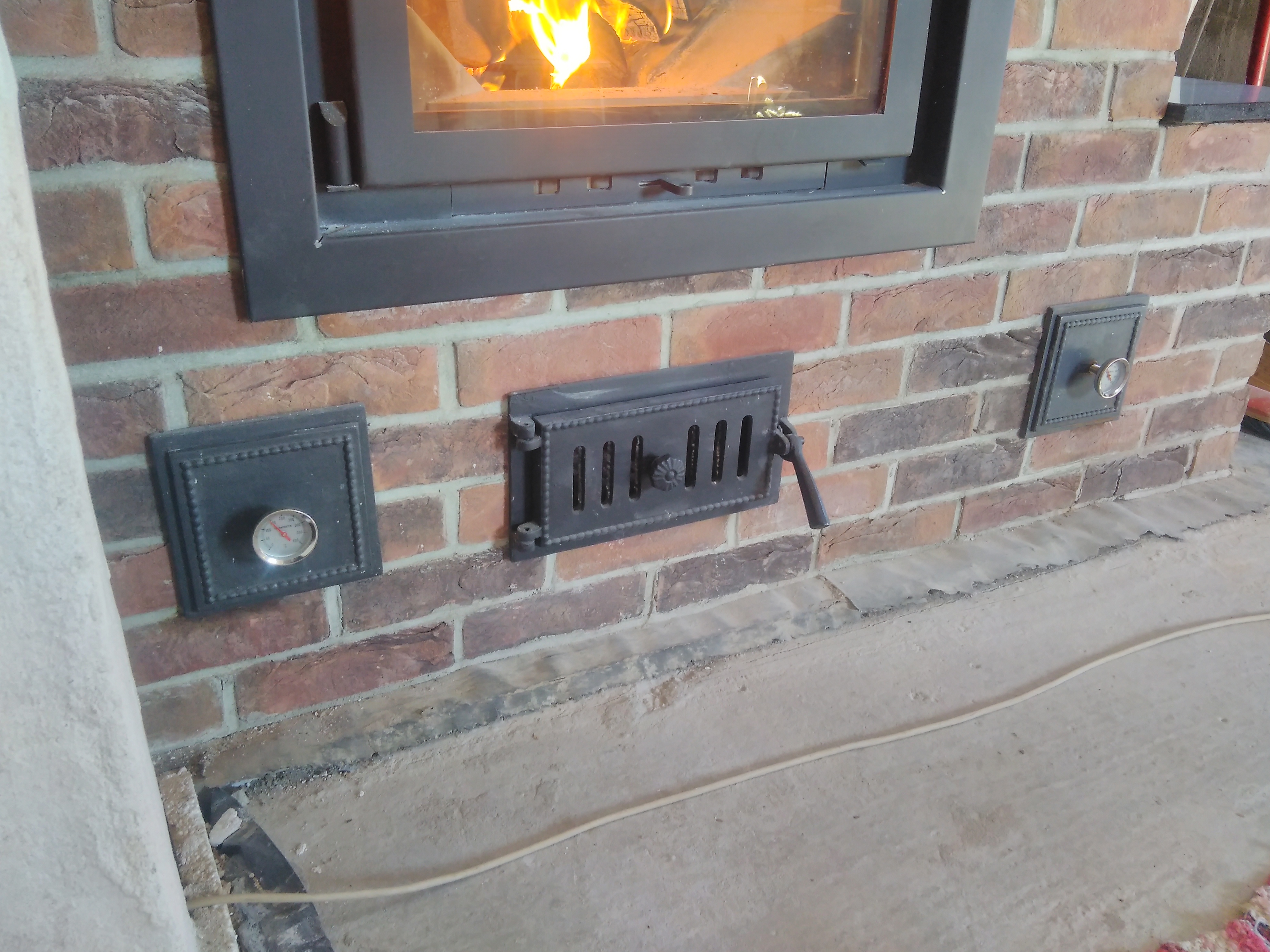

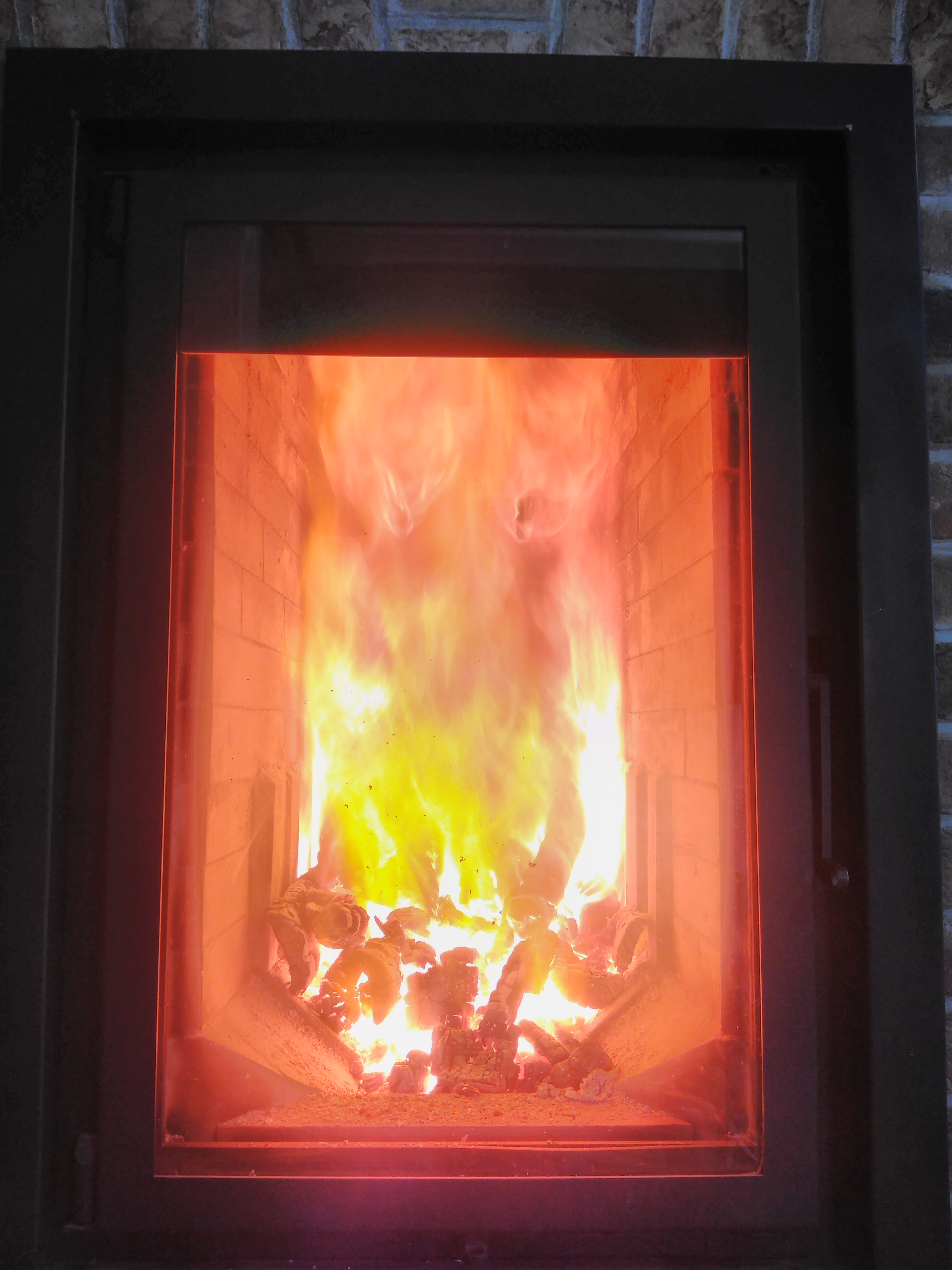

Aeg siis kokkuvõte teha, ahju juba tükk aega köetud ja tuba mõnusalt soe, kui vana ahjuga oli toas -20 ja rohkem kraadiga õues hommikuks tavaliselt kuskil 15 kraadi, siis nüüd 19-21c oleneb palju alla panna. Ahju pinnatemperatuuri olen saanud maksimaalselt 82 kraadi 25 kg puidu alla panemisel, tavaliselt läheb alla umbes 17-20 kg kord päevas, siis on toas mõnusalt ühtlane temperatuur.
Peale 24 h kütmist on ahju pinnatemperatuur vahemikus 40-50 kraadi. Korstnasse läheb kuskil 150-180 kraadi suhteliselt piiripealne, aga eks jälgin korstent. 3- me lõõri peale jagab sooja väga ühtlaselt termomeetrid näitasid ühtlast tõusu ja seisid sama temperatuuri peal.Järelpõlemiskambris on temp kuskil 700 kraadi ümber. Nüüd vigadest ümber teeks peale laskuvad lõõre alaosas jooksva löödi nii, et paneks õhema voodri näiteks 3 cm saksa shamottplaadi , sest sealt vähe tuim.
Manus IMG_20180318_133510.jpg ei ole enam saadaval
Termomeetrid
Termomeetrid

Lisaõhu kanalid
Lisaõhu kanalid

Ma ei tea ahjudest kuigi palju, huvi pärast küsin, miks see kolle ja uks nii väga suured peavad olema ja kui kõrgele sa kolde puid täis laod?

Uks on sellepärast selline, et oleks edevam ja hea tuld nautida, lisaks annab kõvasti sooja välja ja kolle on vastavalt ahju ja ukse suurusele paras. Puid panen sinna hambulise osa kõrguseni.
Postitusi: 2112
Re: Pilte ahju ehitusest, jõuluks soe tuppa.
Mida suurem uks, seda vähem vaja kive laduda :). Ja seda lihtsam puid panna. Soojuskiirgusega on nii ja naa, ma ütleks oma kogemuse pealt. Kütmise intensiivses faasis kiirgab uks nii palju, et lähemal kui 2-3m ei taha küll viibida. Ja mul on klassikaliste proportsioonidega uks, jupp maad madalam...

Ma ei taha su optimismi kuidagi rikkuda, aga kipun arvama, et need uninaksiga laotud servis tellised hakkavad peatselt kukkuma max 10-15 aasta pärast. Lugupidamisega. Teine küsimus oleks, et kuidas näekisd ette kivimassi seismas 3cm wolfi shamoti peal.

Sakslase oleks pannud istumisosale, sellisel juhul oleks tellise paar sentimeetrit õhemaks lõiganud ja läheb raskus sinna peale kandma. Voodril on õhukesed vuugid ja lisaks hoiavad klambrid asja monoliitsemana. Kuum lagi toetab küljega voodri vastu ka. Ma usun, et kestab pole ühelgi ahjul veel tähendanud kivide liikumist.
