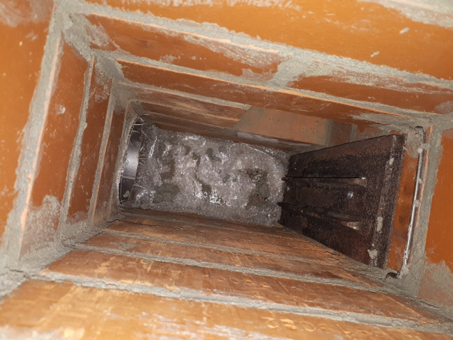

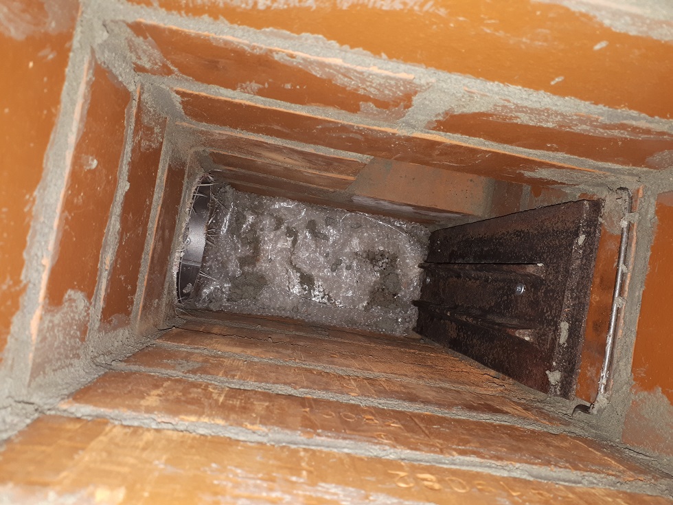

urmo1989 kirjutas: 29 Sept 2020, 22:45...Rondo plus topeltlõõriga ja ventilatsioonikanaliga.

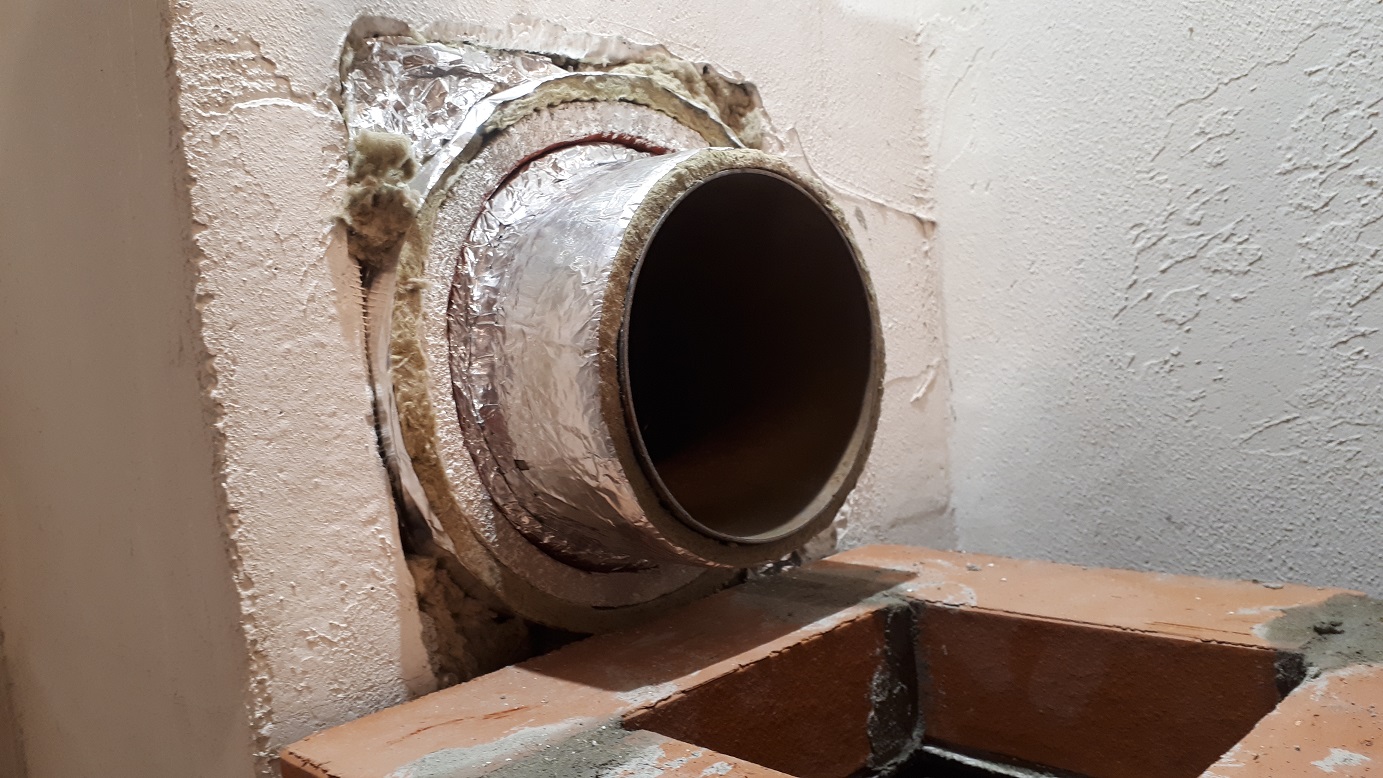

Hakkasin katlaruumi poolset korstna ümbrust korda tegema ja avastuseks hülss puruks.
Oma lollusega sai liiga täpne üleminek ja ilmselt soojuspaisumine on puruks surunud.
Üleminek oleks ühe hülsi ära lõhkunud aga pildil paistab pragu läbi mitme hülsi
Tavalugeja kirjutas: 01 Okt 2020, 19:38 Sisend pannakse 90 kraadi all ja lõhki see torukene seal sees kargab. Ja parandada on suht võimatu. Tegelikult pole see saunaahjule midagi kindlat.
Kui tootja pakub 90°liitmikku ja näitab seda uhkelt kõigil illustreerivatel joonistel - siis on täiesti loogiline, et tarbija seda kasutab. 30 aastat garantiid - kas oled, Urmo, juba Shiedeliga ühendust võtnud?
Mul samuti 90° liitmik. Loodan, et on terve aga kindel ei ole. Kas lahti võtmata on võimalik veenduda? Korstna välispinna temp vms.

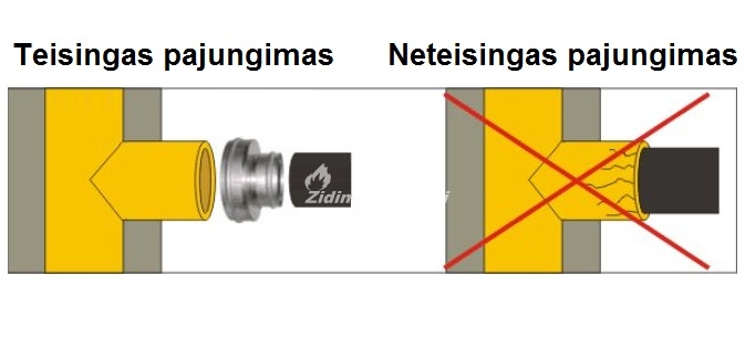

Korstent ostes polnud kaasas ühendusadapterit?
https://lh3.googleusercontent.com/proxy ... nP8ca9OtrA
Sisse ühendamine on keelatud.
http://n.url.zidiniumeistrai.lt/prekerp ... 934635.jpg

Metsakraav kirjutas: 03 Okt 2020, 00:51 Korstent ostes polnud kaasas ühendusadapterit?
Esimene link on vigane, õigusi ei jätku. Leedu lingilt saan aru, et seal on keelatud. Sellest on küll aastaid möödas aga ma olen 99% kindel, et minu saunakorstnaga ei olnud sellist adapterit kaasas. Äkki on olukord muutunud näiteks viimase 5 aasta jooksul?

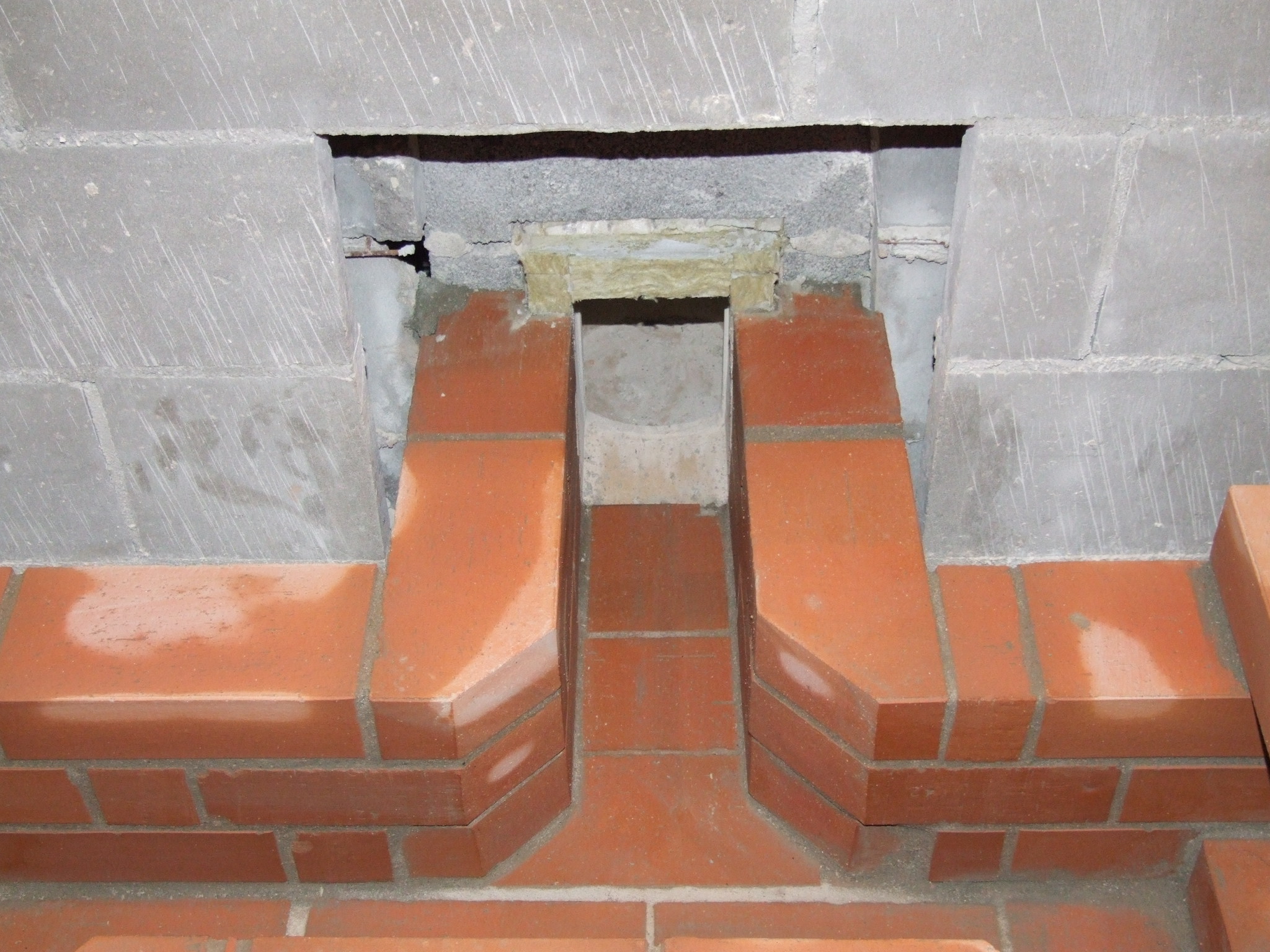

Ma tean, et metallhülssi ei tohi keraamilise sisse täini panna. Peab jääma paisumise ruum. Sellist peale panemist pole teinud. Kandilise sisendi puhul pole toru vahetükist üldse abi. Tuleb välja, et keik valesti ...

Sellise muhvi sain kaasa korstna komplektiga.
https://zidiniumeistrai.lt/parduotuve/k ... /1139.html
Lisaks šablooni segu ühtlaseks panekuks, rauasaelehe villa lõikamiseks, hermeetiku püssi, detaili otsaplaadi valamiseks jne.
Tuli tuua sõbralikust naaberriigist.

Re: K: Mida teha, et korsten kannataks saunaahju kuumust.
Lugemata postitus Postitas urmo1989 »

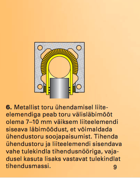

Schiedel_Rondo_Plus_paigaldusjuhend, täiesti lubab metallülemenekut sisse ühentada. http://www.nael.ee/static/files/112.Sch ... juhend.pdf
Ise tegin vea, et ei panud ühte lõõris väiksemat üleminekuta, teisse lõõri sai 10mm väiksem ülemineks.
Praeguseks on suuremas lõõris 20mm väiksem üleminek ja nöör ning vill vahel.

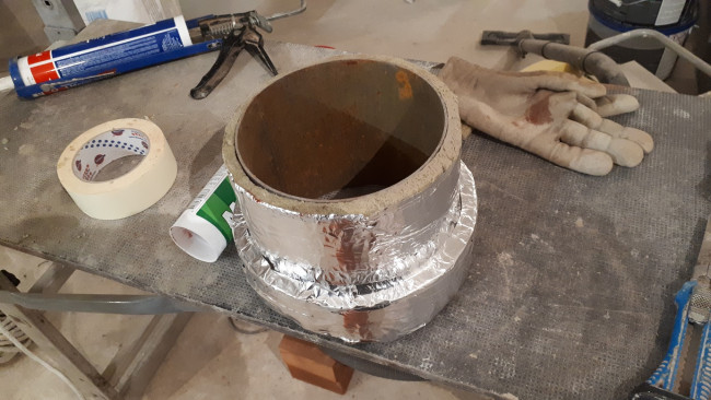

Katlaruumi oma proovisin üle mätsida hülsi kuumakindla liimiga, koputadeson hääl ühesugune, hetkel.
Screen Shot 2020-10-11 at 11.12.46.png (127.96 KiB) Vaadatud 6875 korda
