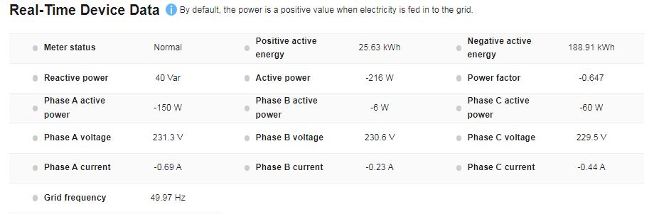

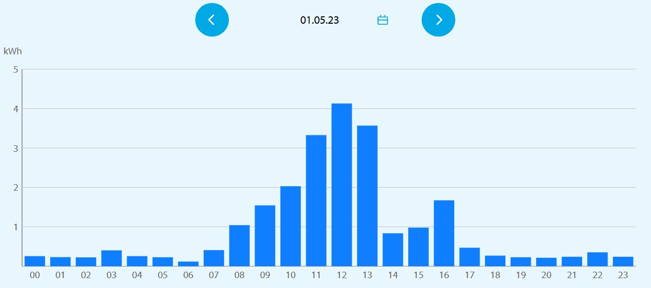

Hr Ping minuteada nii on omal lahendanud. Kui keegi komistab sarnase 3f inverteri teema otsa, tal on paneelid jagatud 2-e ketti, peakaitse ja võrguleping ei lubaks ühte 1f inverterit, siis on suht lihtne asendada 3f inverter 2 1f inverteriga. Hiljem kuskile paneele juurde riputades saab ka lisada 3.
Näide ka, kuidas praegu inverter töötab, muidu kärutataks kõik tarbimiseks (faasis A töötab praegu külmik):
Paigaldise testipäeva tulemus. Tootmine arvestati tarbimiseks. :banghead: Kusjuures tarbmisandmete väljapanekuga EL viivitas ligi päeva. Huvitav oli veel see, et arvesti näitas displeil reaktiivenergia tarbimist (loodan, et ei eksinud), seega olemasolev arvesti minu arusaama järgi peaks olema suuteline ilma asendamata oskama mõõta ka aktiivenergia võrkuandmist.

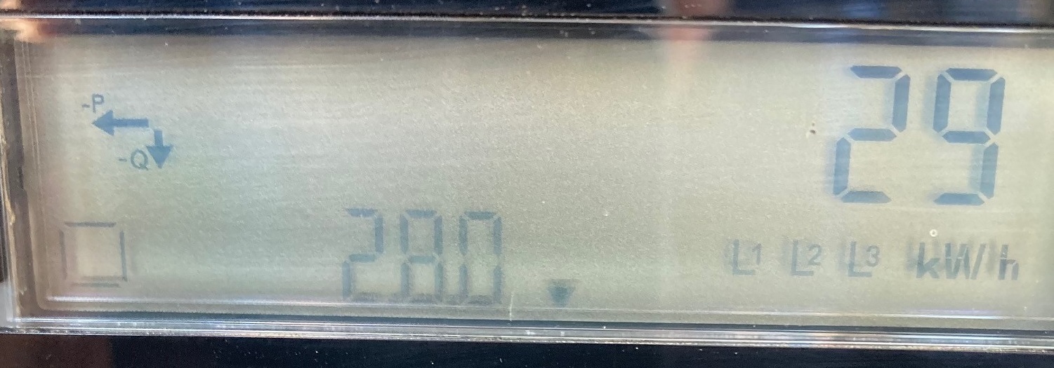

Võtsin eelviidatud arvesti korralikuma juhendi ette https://epp.energia.ee/epp/info/no-auth ... manual.pdf
Selles on ilusti öeldud, et MIDdAtA alammenüüs 2.80 on näidatud eksporditud aktiiv-energia-arvestus. Läksin siis oma mõõdikut vaatama ja üllatus-üllatus.
Tundub, et reaalset arvesti vahetuse vajadust tootmisele üleminekul pole. Ning mingi täiendava turvalülti toppimine liitumiskilpi tundub ka BS, sest inverteris on anti islanding protection, st võrgu kadumisel (arvestis on ka lüliti) lülitakse inverter automaatselt paari s-ga välja. Vasakul näidik näitas sel hetkel tootmist (-P) ja ka reaktiivenergia tarbimist (-Q). Näidiku järgi on näha, et ma olen tootnud 29 kWh, mille EL on arvestanud tarbimiseks. Tõsi, antud arvestimudel ei summeri toodetud/ tarbitud reaktiivenergiat, kuid eeldusel, et inverteris on cos fii reguleerimine ja vaikimisi on säte cos fii=1; mikrotootjaid reaktiivenergiaga nagunii ei kotita, siis pole sel ka mikroinverterite puhul tähtsust.
