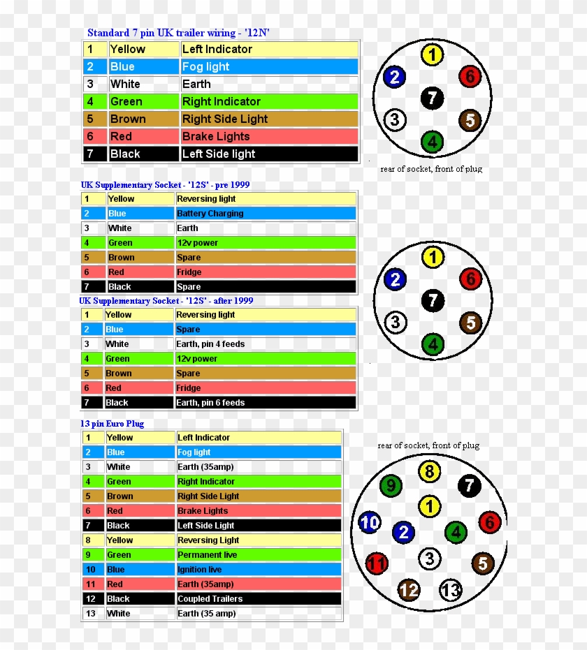

Vastav standard tuli välja juba 1987. https://www.erich-jaeger.com/en/product ... pplication
13-klemmised pesad/ pistikud on palju korralikumalt valmistatud võrreldes 7-klemmistega, mis on täielik rämps ja tuleks vältida. Näiteks on seal täielikult jäetud tagamata selliste liidete IP nõue ja kaablite mehaaniline kinnitamine.
9 ja 10 on joonisel valed või pole täpsustatud (10 on eriti räme viga, viib tõsiste jamadeni, kui pole järgitud), PIng võiks selle ära koristada.
Vaata lingitud viite tabelit.
10-lülitatatav toide (nn laadimine, 15)
9-pidev toide (30)
Viide õigele PESAskeemile tagantvaates (pistik on peegelpildis, järgida klemmide numbreid):

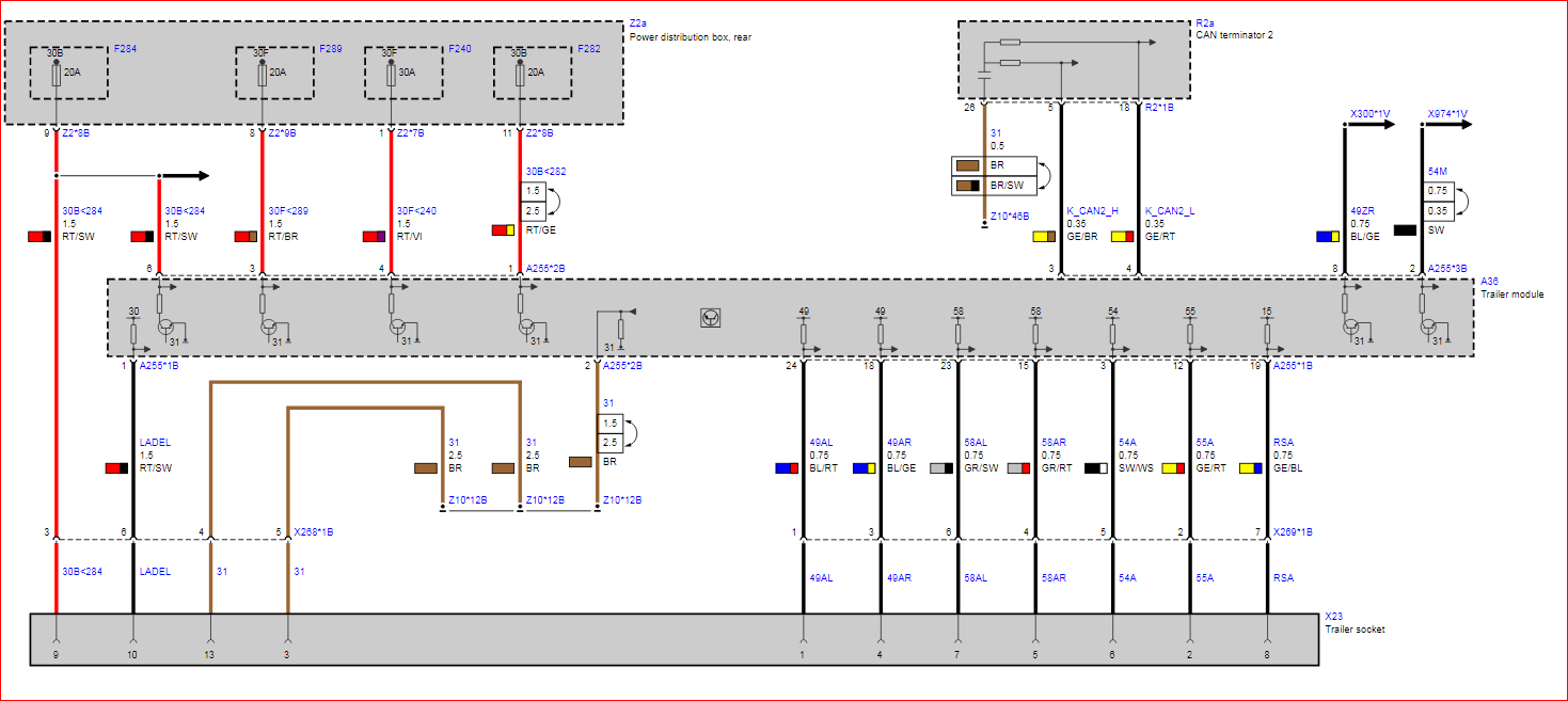

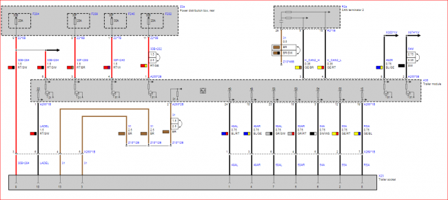

Lisas pilt bemmi kärutulede ja toitemoodulist.

See lahendus on selleks, et autole anda infot käru järgioleku kohta (muudetakse juhiabide toimimist). Uuematel kontrollitakse lihtsalt järgi ühendatud ahelate takistusi. Minu praktikas pole BMW or konksudel kunagi olnud tag udutule katkestusi.
See, et käru tulede kontroll, käru järgiühenduse tuvastamine toimiksid nagu peab, ei tohi kärude puhul kasutada Hiina laiatarbe juhtmooduleid. Lisatud BMW skeemil on näha, et plokile ei võeta infot tulede juhtmetelt, vaid tuleb mööda andmesiini. Kui paigaldaja-tüüp tahab hakata ühendama tulede külge, tuleb öelda:NO- NO! Näiteks LED-tagatulede toitevool võib olla nii mahapiiratud, et käru hõõglampe ei saa selle kaudu toita.
Reeglina tuleb käruelektri lisamise järel muuta auto konfiguratisooni. Kõik on sellised tööd, et tuleb teha originaalseadmetega või esinduses.
Veidi uurisin Pingi skeemi url-i, see on Brentexi oma. Samuti on selline ka Tiki-l.
Kuid enam-vähem õige on Respol. Parandada tuleb seal "Auto pistikul" asemel:"Auto pesal" ja klemm 12 on ametlikult "not used", kuid seal on mingi soga.
https://www.respo.ee/et/pistiku-skeem/1 ... tiku-skeem

Haagissuvilate toite jms. jaoks kasutatakse siiani laialdaselt kahte erinevat 7-pin pistikut. Väga levinud Rootsis. Päris palju neid paare ümber ehitatud 13-pin versiooniks. Puutusin kokku ka ühe hübriidiga, kus puudus 13-pin pesas 'ignition live' ja esindus keeldus seda ka ühendamast, samas 'permanent live' oli täiesti olemas. Omanik soovis autosuvilat vedada..
(pildil on küll märked UK aga muidu sama, mis Skandinaavias)
