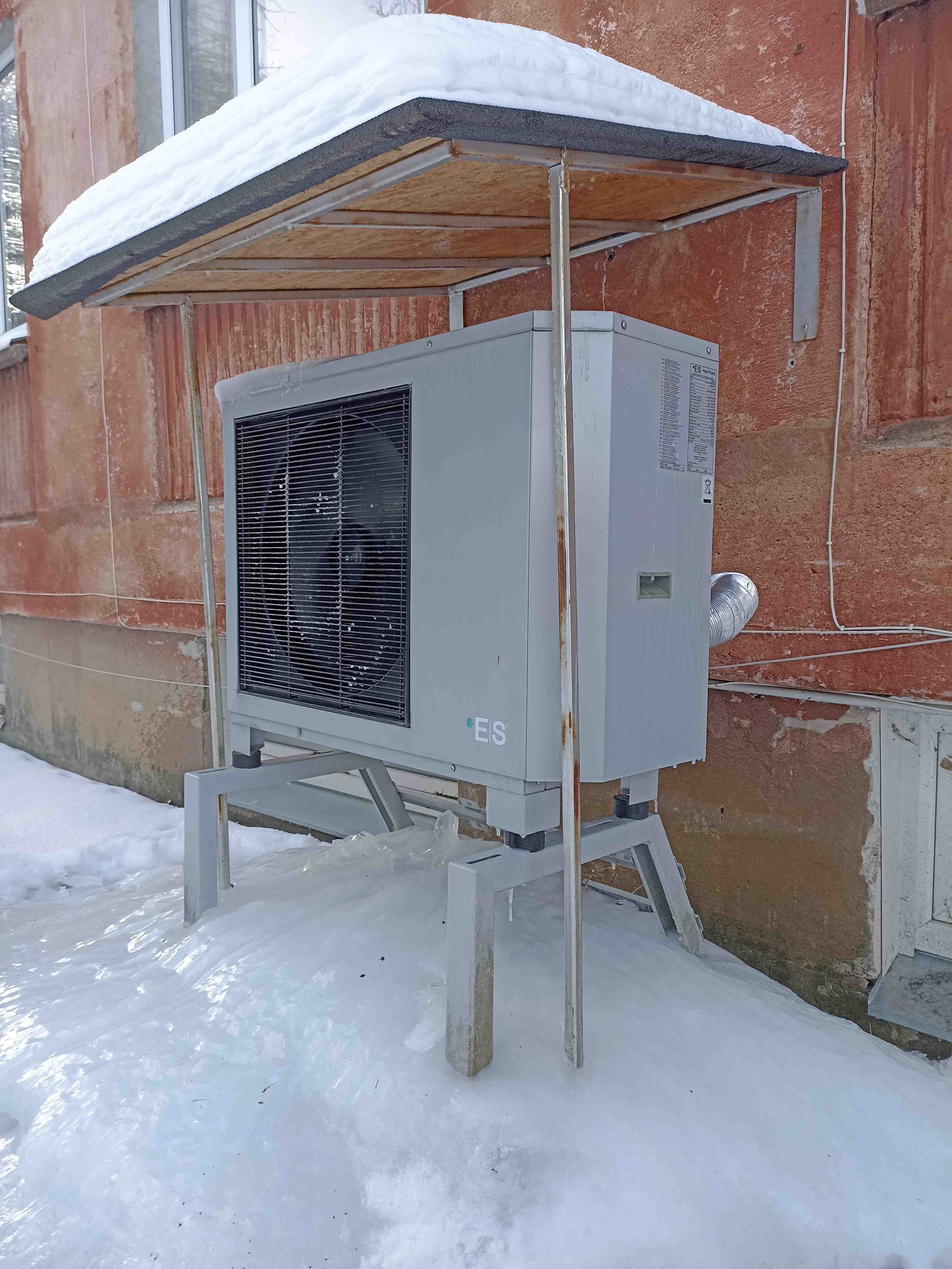

m2itz kirjutas: 20 Jaan 2026, 09:19 Aga jaga pilti hetkeolukorrast. Nii lumevaene see hoov sul olla ei tohiks.
Loomulikult ei ole hetkel nii lumevaene. ;)

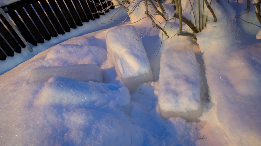

Maitseid on mitmeid, kuid mulle isiklikult imponeerib viimasel aastakümnel rohkem selline jääladustus:

Urmas kirjutas: 01 Veebr 2026, 20:33 Ah, mul oli esimesel kevadel ka vist paar jääkuubikut, ümberringi õunapuud nurmenukud õitsemas. :)
Ma ei pööranud sellele pumba alusele jääkuhilale ka enne tähelepanu kui välisvoodrilauad selle läheduses ära mädanesid.
Sellest peale liigutan jää targu elamisest eemale.

Re: ÕSP jäävaba paigaldus
ping kirjutas: 04 Veebr 2026, 12:03 Külm talvekuu jälle möödas ja ei ole jääd segamas.

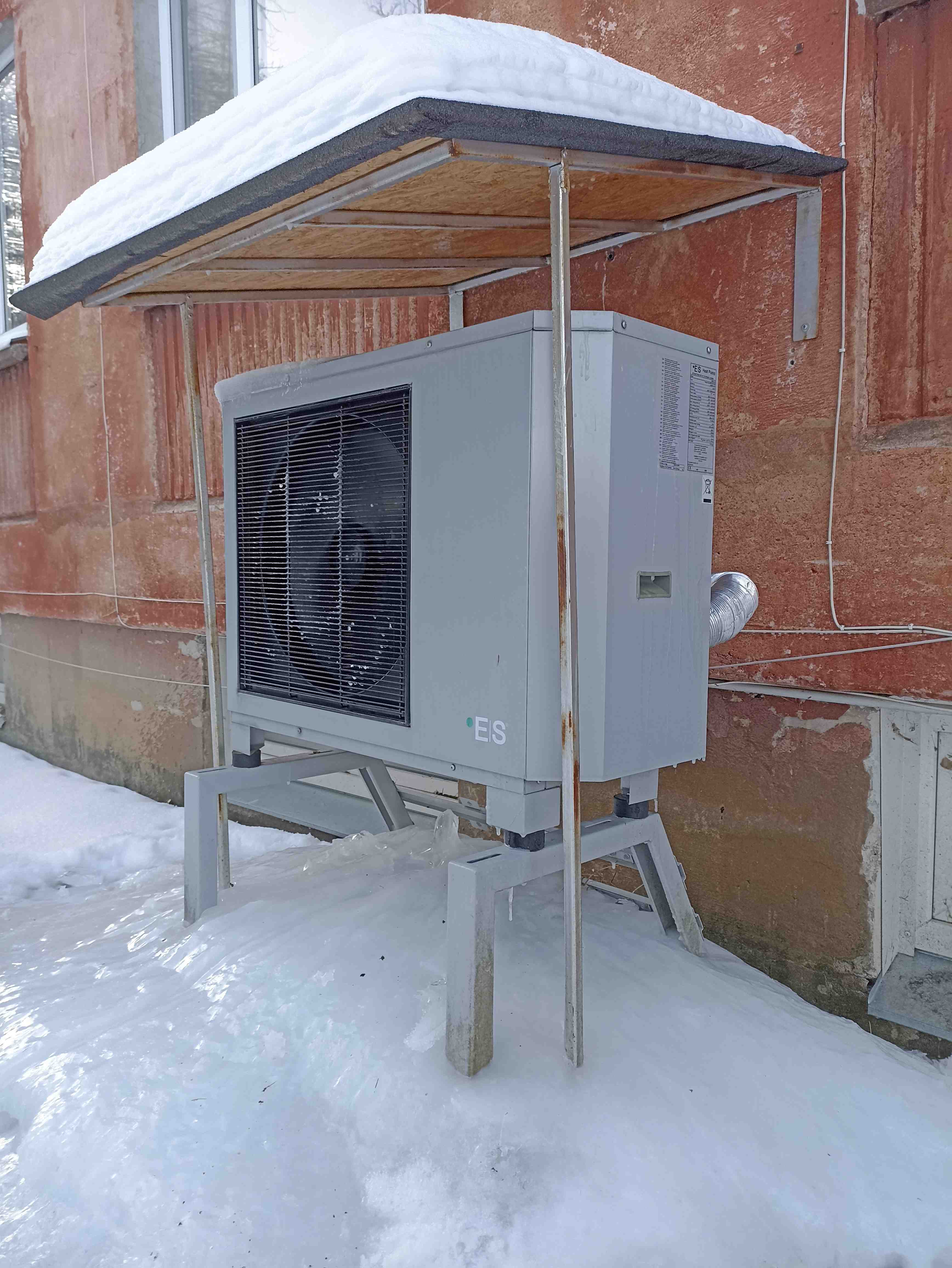

1. postis kirjutasid "Kaevatud augu põhja toetatakse "betoonpätsidele" või (kivi)plaatidele (keskosa peab võimaldama vee läbimise) välisosa kandekonstruktsioon, et välisosa jääks ca 1m maapinnast kõrgemale."
Välisosa all mõtled selle alaserva või tsentrit? Kui kõrgel on välisosa alaserv maapinnast fotol? Silma järgi pakuks 70-80 cm. Foto järgi tundub, et jää pärast võiks madalamalgi olla.
Postitusi: 6843
On tänatud: 317 korda
optimist88 kirjutas: 06 Veebr 2026, 11:15 ...
Seadme kinnituspunktide kõrgust maapinnast, mitte ventilaatori tsentrit.
Pildil oleva seadme toetuspind on maast ca 110cm kõrgemal, terrass on selles kohas ca 65cm kõrge. Lume sügavus pildil on põlvini.
Selles kohas ei tohi välisosa madalamal olla, sest selle seina juurde tekkib kirde tuulesuuna tuisupöörisega hang mis viimase tuisuga oli seadme kõrval ca 80cm kõrgune ja varemalt on max olnud poole esimese korruse aknani.
Välisosa asukoha valikul tuleb arvestada ka talvel maja ümber tekkivate hangede asukohti ja nende kõrgusi ning seade peaks olema nii kõrgel, et pinnatuisk käiks vabalt alt läbi isegi paksu lume korral.
