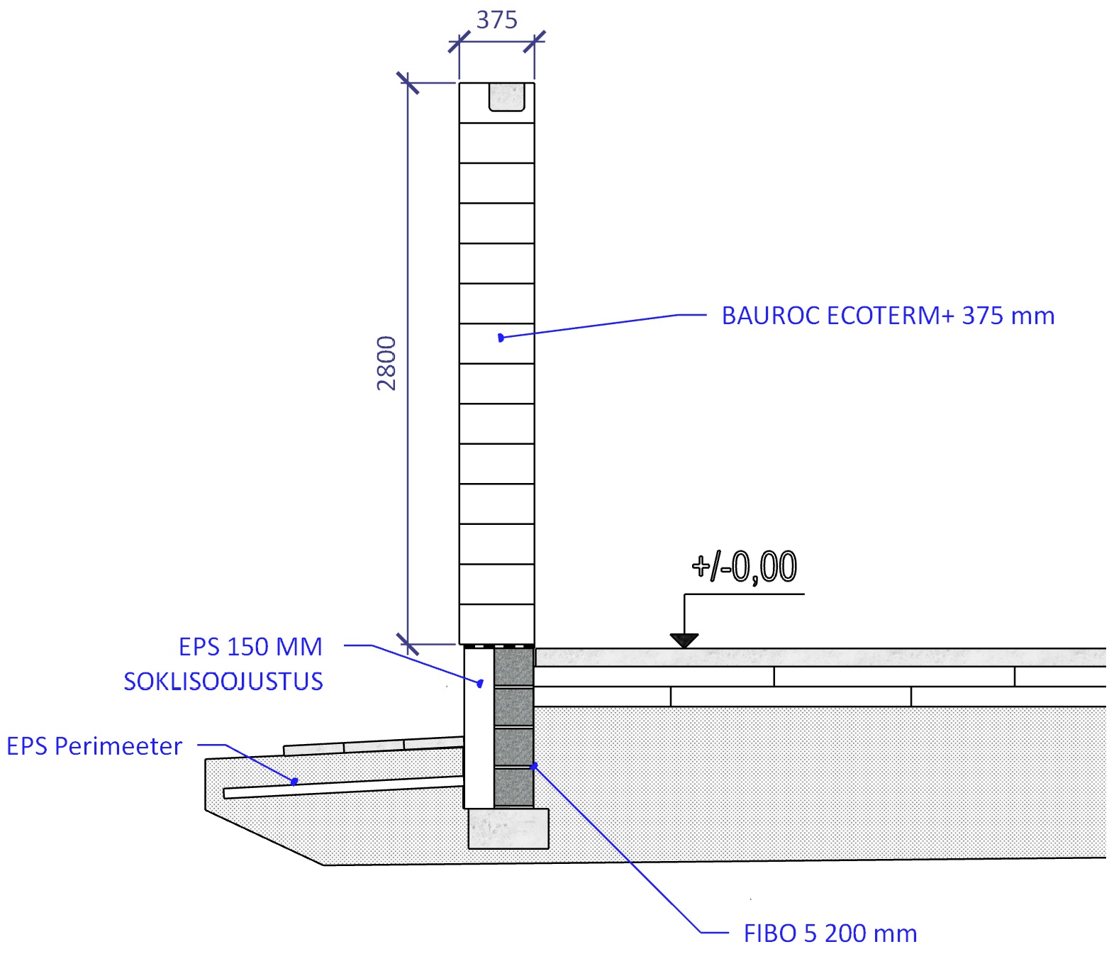

Läheks järgmise küsimuse juurde - loll jõuab rohkem küsida, kui targad vastata... .
On ehitatud valmis lintvundament. Vundamendimüüritis on laotud 200 mm Fibo 5 plokkidest.
Sellele vundamendile soovitakse, et laoksin Bauroc ECOTERM+ 375 müürid.
Kusjuures vundament on ehitatud selliselt, et välisseina müür hakkaks peaaegu poole ploki jagu üle vundamendi serva "rippuma". Kui mitte arvestada, et selle serva all asub EPS soojustus.
Lisan pildi, sest pilt ehk kõneleb natuke rohkem kui sõnad:
Ehitati see vundament, nagu aru saan eelprojekti alusel. Aga eelprojektis tavaliselt nagu ikka, vundamendi kohta detailne info puudub. Nüüd siis selline olukord.
Targemad ehitajad olevat rääkinud, et küll püsib ja ei minevat kusagile.
Arvan samuti, et võibolla isegi püsib. Samas arvan, et niimoodi ehitamine on räigelt mitte nõuetele vastav.
Protsess on kontrolli alt väljas.
Üldise müüri ladumise reegli kohaselt võib üle vundamendi serva müür olla kuni 30 mm.
Mida targemad pead seesugusest müüritöö nüansist arvavad erinevatest aspektidest lähtuvalt?

vuuk kirjutas: 05 Nov 2025, 06:22 Läheks järgmise küsimuse juurde - loll jõuab rohkem küsida, kui targad vastata... .
Mina igatahes niimoodi laduma ei kiirusta.
Ehitusteemadel kuulan pigem Sinu soovitusi, aga ise julgeks sellist asja ehitada vaid siis, kui vastutus tulemuse eest oleks kindlalt maandatud, nt tööprojektiga. Ma ei tea, kas üksikute sõlmede kohta on võimalik tööprojekti tellida, mis antud kontekstis vastutuse kataks. Ilmselt vaja ka katuse konstruid ja raskust teada. Kui omale teeks, siis vast nihutaks müüri sissepoole ja kui ikka 150 soklisoojustust peab olema,siis teha soklile veeplekiga kaetud aste.
Või siis laduda sein ka FIBOst (3?) ja panna lisasoojustus.
Vundament paistab ka juba taldmikul olevat ekstsentriliselt laotud.
Postitusi: 2667
On tänanud: 74 korda
On tänatud: 139 korda
Re: Müüri ladumise nüansid
Tänud arvamust avaldamast - foorum ongi just selleks, et arvata ja lahendusi pakkuda.
Ehitusprotsess arvamuspõhiselt ei lähe aga enam minu elu jooksul kujunenud seisukohaga kokku.
Seda ekstsentriliselt paiknevat taldmikku paluks mitte väga hoolega vaadata. See on mul sinna "joonistatud" suvaliselt.
Tegelikult mul puudub info taldmiku paiknemise ja laiuse osas, kuna maa sisemusse ei näinud.
Niipalju vaid jutu järgi tean, et taldmik väljapool ei ole sedavõrd lai, et sellele saaks laduda väljapoole täiendavalt 100 mm Fibo või 90 mm Columbia-kivi plokkmüüritise, nagu tüüplahendusena on näidatud ka eelpoolviidatud Bauroc manuaalis.
Eks lahendusi on muidugi erinevaid. Aga kõik lahendused oleksid oluline muudatus. Ja see eeldaks (minu jaoks) projekti ümber tegemist. Vastasel juhul ei oleks ehitusprojekti alusel ehitamisega nagu ka eelnev ehitaja ei ehitanud vundamenti projekti alusel vaid suvaliselt. Vähemasti, nii tõlgendan kehtivat Ehitusseadustikku mina.
Samas, ma ei välista, et tõlgendan valesti või vildakalt.
EH.INS.
Postitusi: 4707
Liitunud: 29 Juul 2024, 10:56
On tänatud: 106 korda
EI - nii ikka ei ehitata...
Eelprojektis ilmselt lihtsalt kirjas, et vundament fibo ja seinad Evoterm - see on ongi EP
Ni fibo kui taldmik on koormatud pea 100mm ekstsentriliselt - söön püksid ära kui sellega on arvestatud
Postitusi: 1982
On tänatud: 61 korda
Siit siis koorubki õpikunäide tööprojekti vältimisega saadud "kasudest"!
Kas teor saaks asja veel parandada? EPS välja, asemele 50 mm ja lisada 100 mm FIBO? Ilmselt vaja ka algse vundmendiga siduda?

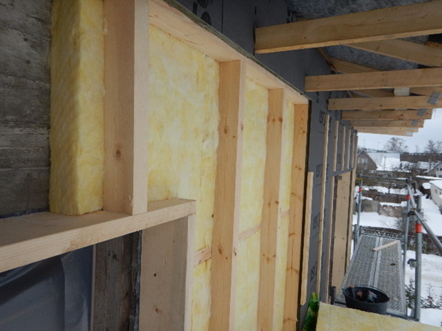

Alljärgneval pildil on lahendus: järgmine:
Fibo 5 200 mm; (pildil on küll taustaks selle ava monoliitne r/b sillus);
alumine ja ülemine vööpruss ning avaümbrise prussid 50 x 200 mm; ülejäänud vertikaalsed karkassiprussid sammuga 600 mm on 50 x 100 mm,
Isover KL-33 klaasvill kahes kihis, villaplaatide jätkuvuugid mitte samades kohtades,
Isover RKL-31 Facade tuuletõke 30 mm;
puitliist vahekohtadel ja plaatide keskel 22 x 50 mm;
õhuvahe,
tellisvooder puhasvuugil.
U-arv samas suurusjärgus eeltoodud variandiga.
M2 hinnalt tuleb tuleb koos puitkarkassiga soodsam kui OL-30-ga ilma puitkarkassita.
Ilma puitkarkassita variant on küll innovaatilisem ja külmasillavabam, aga... .
