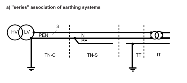

Nulli katkemise puhul oma 100- 200 oomi maanduses juhtub mis? Lubatud puutepinge on kuni 50 V. Võib lausa hakata arvutama, kui 100 oomi> 50 V, siis 230 V> 460 oomi. Sellest 100 tuleb maha lahutada, milline tarbija oleks 360 oomi? Lühidalt, asi on p..s kohe ja loota, et sellisest maandusest kellelegi mingit tulu tõuseks, on sama kui iseenda juustest Münchauseni kombel laukast väljas tõmbamine. Ise teema oleks sellisel juhul paigaldada kõikidele ahelatele RVK-d ja minna üle TT-juhistikule. Midagi keerulist selles ei ole ka olemasolevas RVK-dega varustatud paigaldises, tuleb lihtsalt sisenev PEN tõsta N-i latile ja PE ning N omavahel lahti ühendada. Maandustakistus võiks jääda 30 mA RVK-de kasutamisel alla 400 oomi (5x rikkevool ja 50 V), sisendis 300 mA RVK puhul all 40 oomi.

kunn24 kirjutas: 24 Okt 2025, 19:09paigaldada kõikidele ahelatele RVK-d ja minna üle TT-juhistikule
Tänapäeval ongi ju elumajades ja korterites praktiliselt kõik ahelad RVK-ga, kuigi on TN-S.

Sellest saab ka edasi minna TT-le. Iseasi, kas 1-s kortermaja nurgas on mõtet.
Re: Jaotuskilbi kaabli valik
RVK ei kaitse nulli katkemise puhul. Kordusmaandus kaitseb (kusjuures on veel mõned head lisad). TT ja IT on vananenud igand, mida ei soovita kasutada.
Tüüpne vähegi normaalse eramaja kordusmaandus mis vähegi mõnda õiget maandusjuhist täidab on alla 100 oomi (sai mõõdetud -70 oomi oli)

Nii, eespool panin põgusa arvutuse, selle analoogiat kasutades palun anda tarbija võimsus, kui talle oleks min vajalik pinge 200 V ja PEN katkenud.
Mis puudutab TT ajaloolisust, selle jama kohta on ka sul tõendamis- või viitamiskoormis.

Kalvis kirjutas: 26 Okt 2025, 07:56TT ja IT on vananenud igand, mida ei soovita kasutada
Mis jutt see veel on? Pool Euroopat kasutab TT juhistikku ja IT on kasutusel eriti nõudlikes kohtades - haiglate operatsiooniruumid jms.
Küülaline kirjutas: 26 Okt 2025, 14:44 Mis jutt see veel on? Pool Euroopat kasutab TT juhistikku ja IT on kasutusel eriti nõudlikes kohtades - haiglate operatsiooniruumid jms.
asjakohaline jutt. Kaitseviiside ja muude tehniliste näitajate poolest on TN-S igati parem, ei tasu feodaalset igandit aluseks võtta. Haiglates on ülemnõue TN-S
Elektrilevi kütaks sul naha kuumaks kui teaks millist kurja vaeva nad näevad klientide TT ja IT süsteemide lahtisaamiseks Eestis (Tallinna vanad linnaosad)

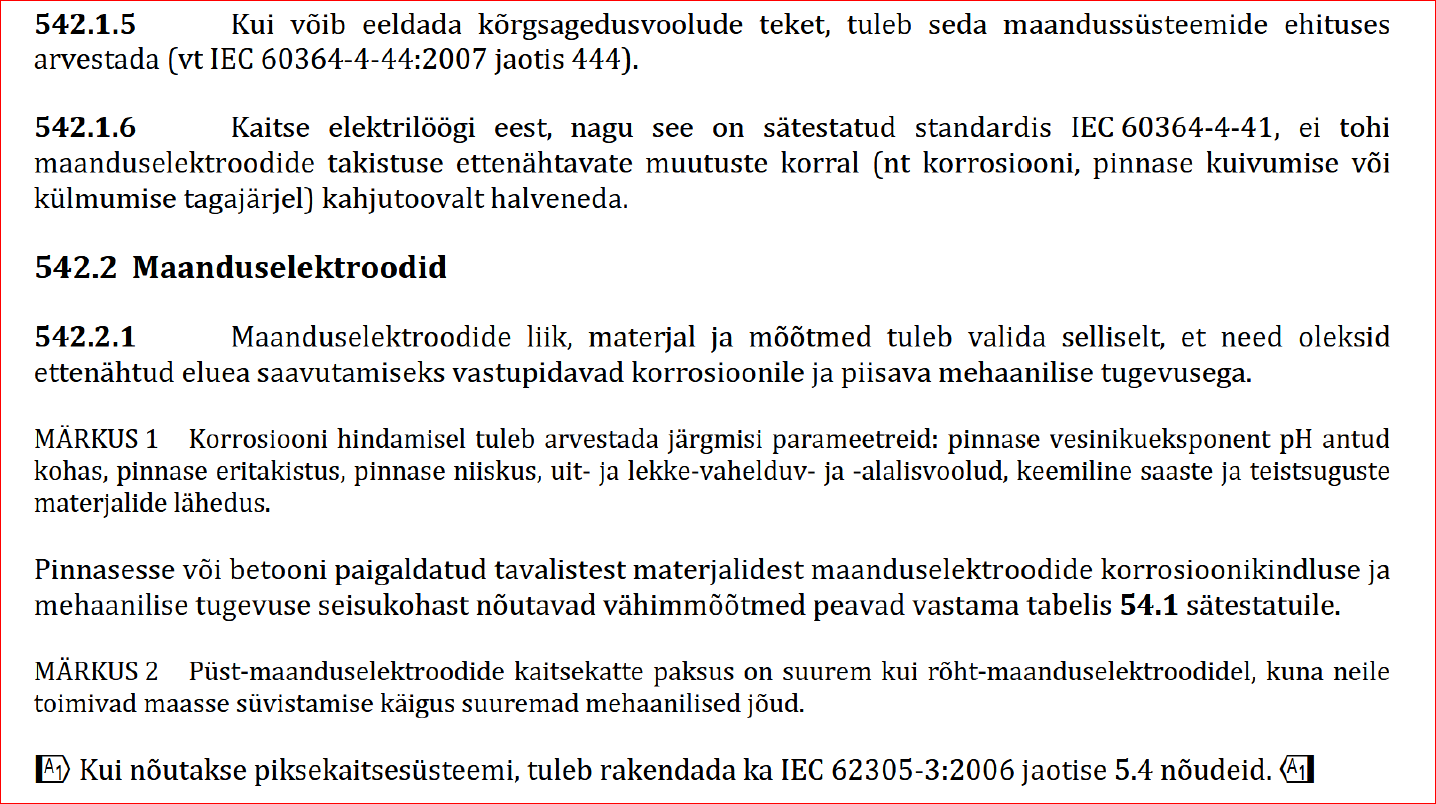

Huvi pärast, kas see vase maanduseks maassekaevamine käis mingi ametliku juhise järgi?

A23 kirjutas: 28 Okt 2025, 10:28vase maanduseks maassekaevamine käis mingi ametliku juhise järgi
Mis mõttes ametlik juhis? Vasest kiudjuhe 25 mm² on üldlevimud maandusjuhina pinnases.

Et siis millise ametliku dokumendi järgi? Kas näiteks OBO pakub selleks sellist kraami? Kas hoonete maanduspaigaldiste ehitusnormid (näiteks DIN 18014, mille järgi toimetab OBO) seda sallivad? Vase puudusest pinnases juba eespool kirjeldati. Viidatud DIN on googeldades 2014 versioonina tasuta saadav https://www.google.com/url?sa=t&source= ... qAqnJeuGkQ
Seal on veel täiendavalt viidatud, et kui lisandub piksekaitse, siis vaata EN 62561-1 ja 2 ning ka EN 62305-3 . Kui sinna vaadata, kas on juttu vase mahakaevamisest? Ja isegi kui on, kas just 25 mm2? Äkki vähemalt 50? Mis muudab selle kasutamise majanduslikult täiesti ajuvabaks (näiteks Esvika letihind 7,3 €/m + KM).

Millist materjali maanduselektroodina võib kasutada sõltuvalt pinnasest on ilusti kirjas standardis EVS-HD 60364-5-54 jaotises 542.2

Seal on tabelis vask olemas, sulgudes 25 (juures märkus d, et kui ikka oled täie kindluse juures, pista 16 mm2), ilma sulgudeta 50 mm2. Kuid projekteerija vastutuseks jääb võimaliku korrosiooniohu hindamine.
Ja kui on piksekaitse, tuleb kohe vaadata 62305-3. Täiendus tuleneb A1:2022- st.
