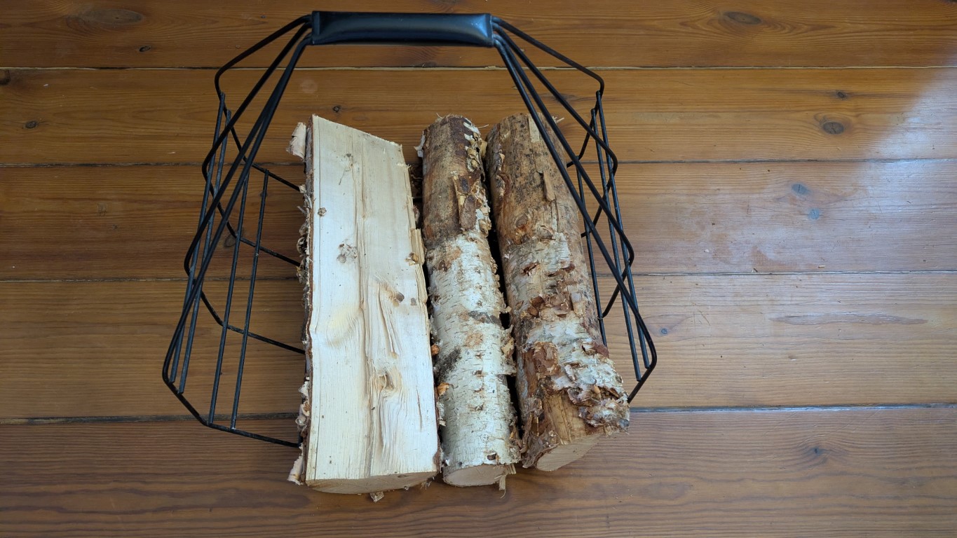

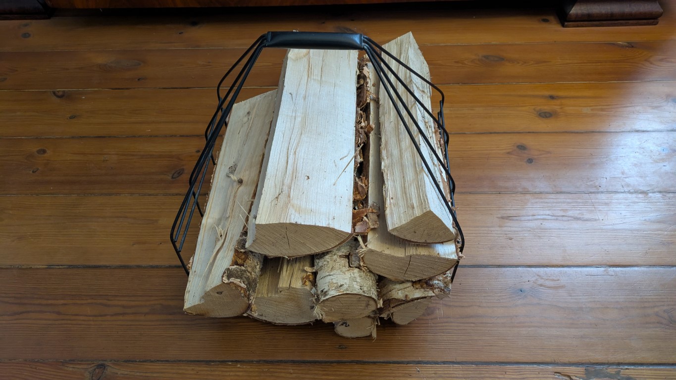

Teema visualiseerimiseks paar fotot (kõik kaalumised tehtud kaubandusliku digitaalse kalamehe-rippkaaluga):
Korvitäis kuivi (kõlisevad) 40 cm pikkuseid kasepuid, puude mass ca 13 kg:

Koldetäis 9-kraadise miinustemperatuuri juures on ca 9 kg (kütame korra päevas):
-15 juures lisandub ca 2 halgu, -20 juures kütame kaks korda päevas, veel külmemal temperatuuril lülitan soojapumba välja ja tegutsen vastavalt olukorrale - ka õliradiaatorid võivad mängu tulla ööpäevase temperatuurikõikumise vähendamiseks.

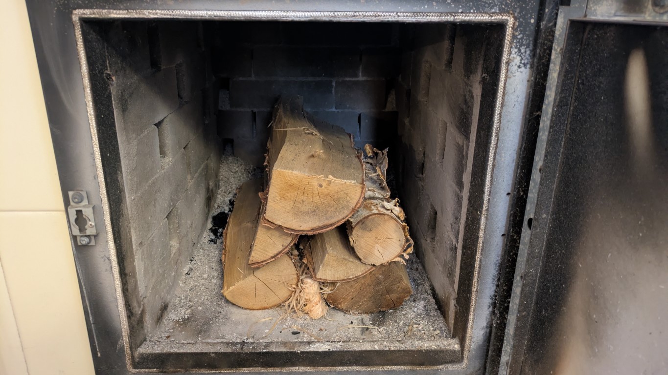

Mõne ahjuvalmistaja poolt soovitatud 4 kg "ahjutäis" näeb välja selline:
!0 muna keevad kõvaks sama kaua kui 2 muna, ei jõua mina 4 kg kaupa "katelt kütta", siis oleks pelletikamin ehk juba asjalikum lahendus.

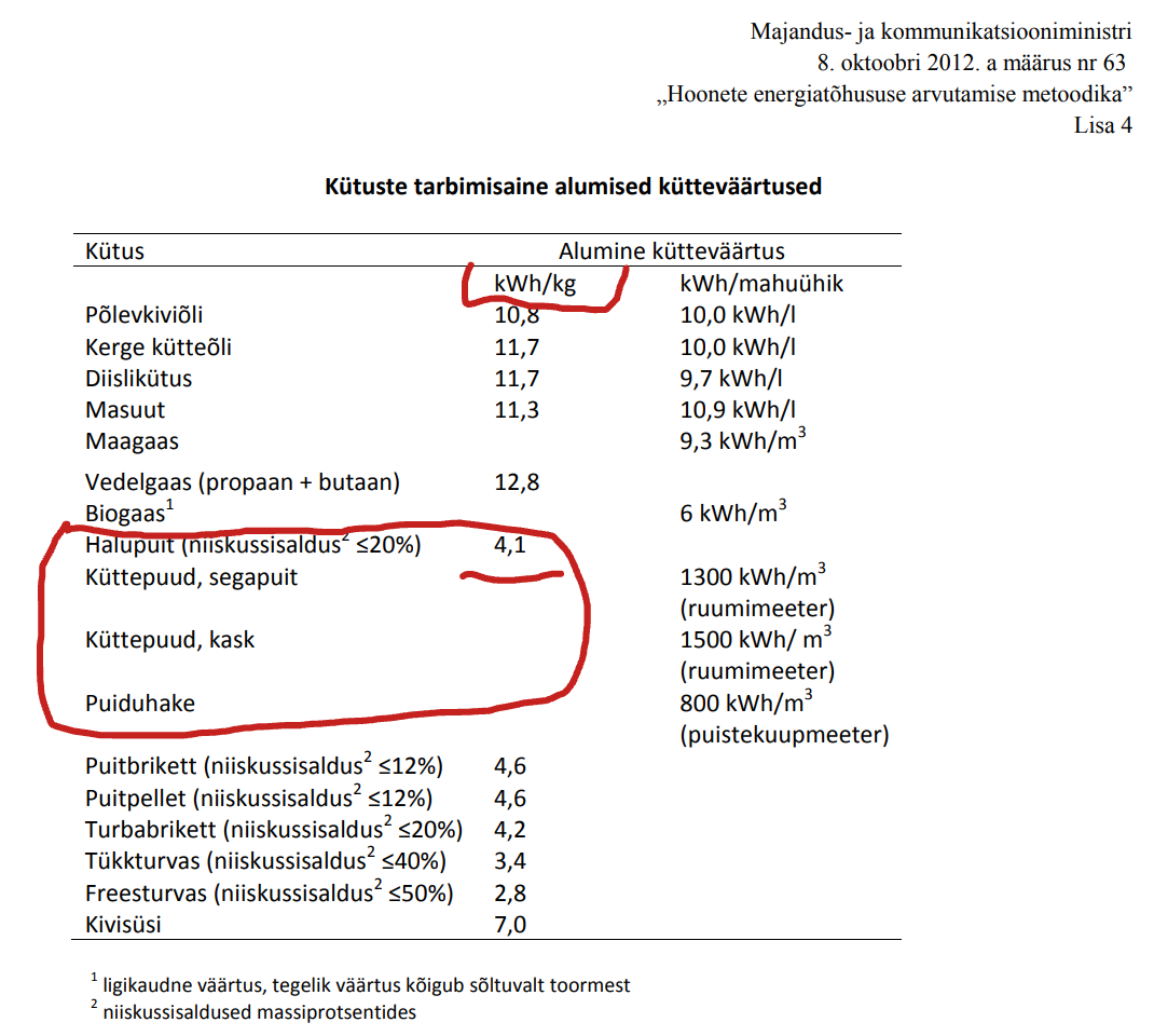

https://opik.fyysika.ee/index.php/book/section/35872
Sinu tabelis on antud kütteväärtus ruumimeetrites, mitte kilodes ja kuna ruumimeeter on mahuühik, siis mahu järgi ongi kütteväärtus erinev.
Kütteväärtus massi kohta on kõigil puiduliikidel sama, kui puidu niiskusesisaldus on alla 20%.
https://www.riigiteataja.ee/aktilisa/11 ... _lisa4.pdf
Nagu näha, siis puidupelleti ja puitbriketi kütteväärtus seepärast kõrgem, et nende niiskuse sisaldus peab olema alla 12%.
