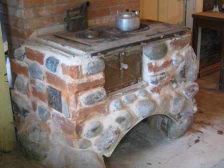

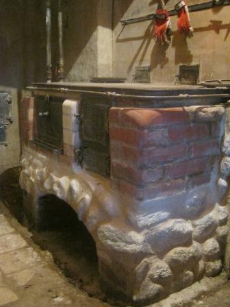

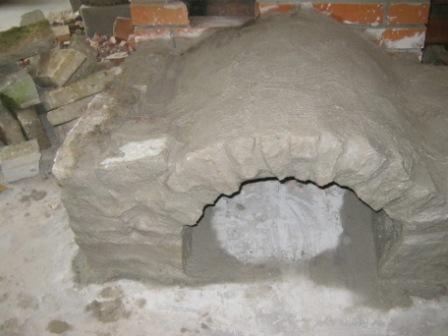

Ega seda teisiti ette kujuta kui,et välisvoodri ja kolde(võlvi) vahele jääb paisumisvuuk või õhuvahe ja võlv ei toetu sinna, sest õigesti tehtud võlv paisub ülespidi ( vale,aga külgedele rohkem). Mida siin vaielda on...
Siiski saab ka igasugi muid lahendusi kasutada ja toimib...Olen teinud mitmeid pliitasid sellisele võlvile...aga laiali ei vaju...Miks???
See oli enne punaste osade lubikrohvimist...
Salmistu pliit.jpg (48.04 KiB) Vaadatud 4035 korda
veidike puhastust ja valmis....jpg (27.09 KiB) Vaadatud 4035 korda
jalad eest.jpg (22.54 KiB) Vaadatud 4041 korda

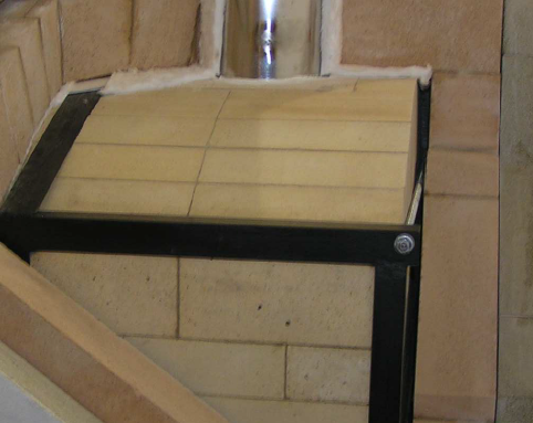

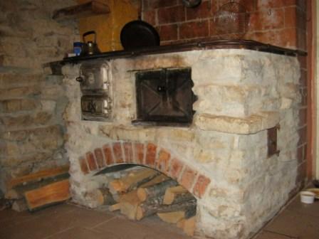

Re: Mis jõud lõhub niimoodi šamoti
robi kolmandal pildil olev võlv peaks ju minema kuumaks.Soojamüüri suubuva augu järgi vaadates on see juba pliidi põhi,praeahju alus.Kui nii siis see küll nüüd õige ei ole.
Äkki eksin robi :scratch:
Ahjud,pliidid,kaminad
www.hot.ee/kaminad
Üks teema on see, et selline võlv saaks tuld ja teine on tegelik olukord,kus ta saab suitsugaase. Kõikidel nendel pliitadel jooksevad suitsugaasid üle võlvi ja ühte juba üle 7 aasta tugevalt uhatud...
Traadi peal ei kanna midagi! Traat pingutab pliitat kokku ja on tugevalt nurkades kinni. 3 mm selleks ei kõlba, vaid ikka 5 mm ja mitu tükki reas. 500 c kuumust sinna traadini kunagi ei saa tulla ja kui tuleks,siis oleks juba ammu lagunenud selline asi. Võlv läheb käega katsudes soojaks ( turvalisuse mõttes kaetud alt ka plekiga).

Andrus Schults
Postitusi: 728
On tänatud: 43 korda
Raidkivi OÜ
Pärnu mnt 139E/2, 11317 Tallinn
tel +372 677 6977
faks + 372 677 6976
www.raidkivi.ee
uudised: http://et-ee.facebook.com/pages/Raidkiv ... 4565424731
http://www.facebook.com/pages/Kaminakod ... 8270545098
Vohh! Siin Andruse pildil on see asi väga selgelt ära näidatud! Sellisel juhul ei lähe ka laugjam võlv laiali. Olen ise ka mõelnud sellist raamistiku edaspidi kasutada.
