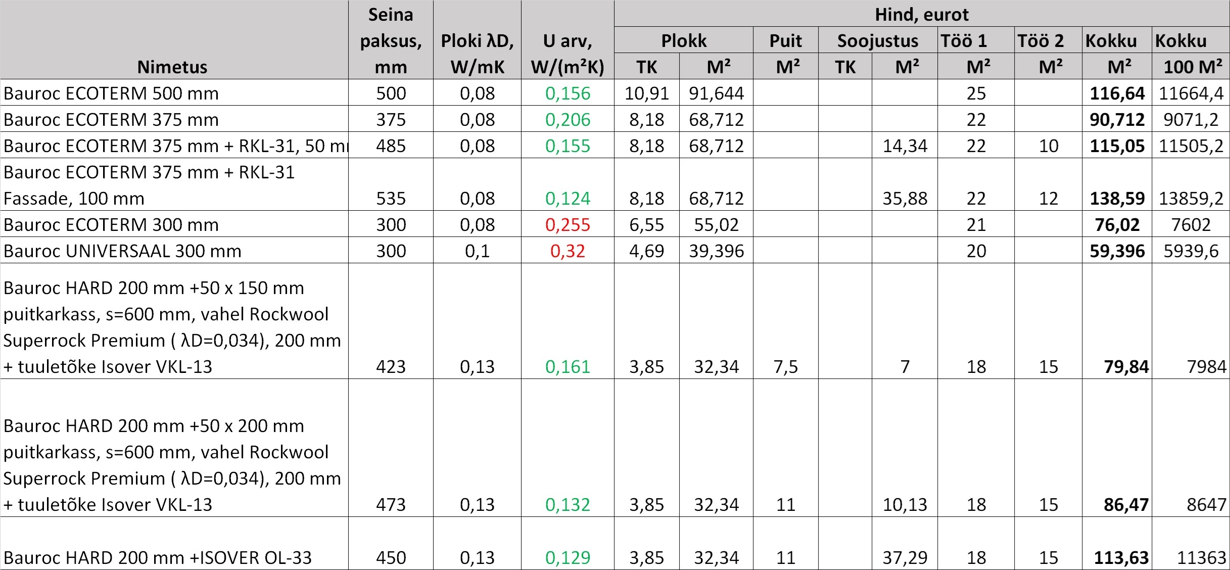

Et jutt ei paistaks väga uhhuu, panen siis ühe tabeli. Las numbrid kõnelevad :
Siin on siis tegu mitte väga peenarvutusega. Puudu on kõigil variantidel ühtviisi välisvooder, segu, armatuur kinnitusvahendid, aga need kulud on suhteliselt ühesugused kõigil variantidel.
Ja seda, et 500 mm ja 200 mm ploki ladumine sama hinnaga - ilmselt eemalt vaatajale tundub olema samaväärne töö. Minule, kes olen seda tööd päriselt teinud - nii ei paista. Sellepärast minul on suuremate ja raskemate plokkide ladumine kõrgema hinnaga.
Kusjuures mina ei võrdle ainult hinnanumbreid vaid ka võrreldavate variantide U-arvusid

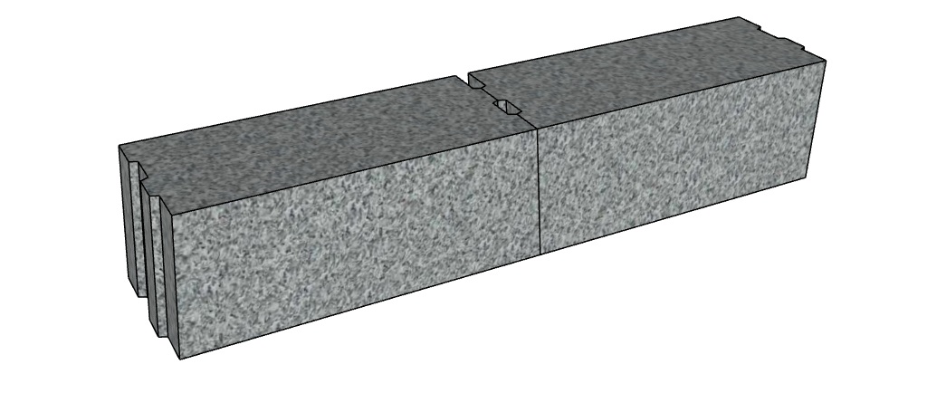

Tuleks siia teemasse tagasi. Siiani sai puudutatud Bauroc plokkide ladumise mõningaid aspekte.
Võtaks seekord vaatluse alla Fibo.
Aastal 2016 teatas tootja, et on uuendanud oma plokkide tootevalikut. Uuendus seisnes tapp-liites plokkide vertikaalvuugis, mis tagavat kokkuhoiu müürisegus ja ladumise kiiruses. Sellepärast sai uus toode nimeks EFEKT.
Kui segu mitte vuukide vahele lisada, siis sellevõrra mõningane segu kokkuhoid tuleb - sellele ei saa vastu vaielda.
Kas aga tuleb ajasääst tegelikkuses ka ladumise kiiruses?

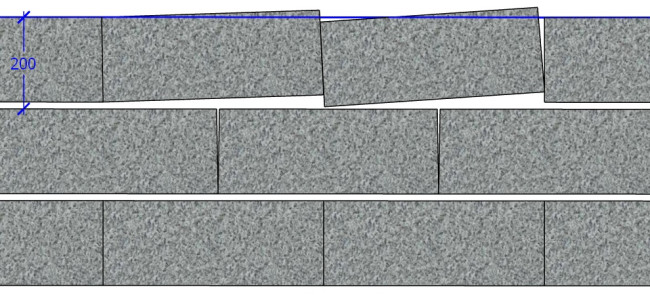

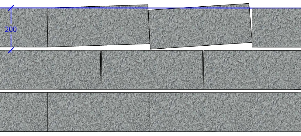

Illustratsiooniks järgnev pilt:
Näitlikustamiseks alumises reas on täiesti täpsed, täisnurksete nurkadega plokid.
Mis saab aga siis, kui ei ole täiesti täpsed? Kahes ülemises reas ongi plokid, mille küljed on trapetsikujulised, kus alumise külje pikkus on ploki nimimõõt 480 mm, aga ülemine serv mõned millimeetrid lühem. Sellisel juhul emb-kumb, kas tulemus hakkab olema nii nagu teises reas, kus vertikaalvuukidesse jäävad kiilukujulised vahed.
Või teine võimalus oleks nii, nagu näete kolmandas reas - otsavuugid on korralikult koos, aga iga järgmine plokk hakkab olema järjest rohkem upakil.
Soovides selliste ebatäpsete plokkidega laduda nii, et segu püstvuukidesse ei lisa ja ühtlasi otsad oleksid tihedalt koos, siis kui suur see EFEKT ikkagi tegelikkuses on?

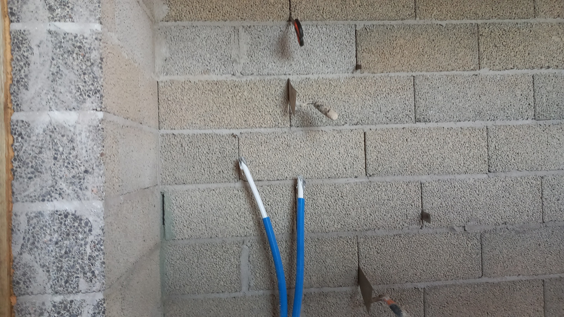

Näiteks järgnev pilt iseloomustab ühe laduja (mitte minu) töö tulemust:
Kuidas tundub?
Igatahes oli hea kellusid ja kääre piludesse torgata - EFEKT missugune - polegi vaja tööriistade paigutamiseks paigaldada riiulit.
Samas tuletaks siinkohal meelde müüri reeglit, mis on kirjas ka Fibo tootja ühes ladumise juhendis.
Müüritise tugevusomadused on ainult siis kivikonstruktsioonide üldiste reeglite
järgi määratavad:
• kui müüritis on monoliitne
Siinkohal võib aga tekkida küsimus, et kui monoliitne on piludega (pragudega) müür?

A23 kirjutas: 04 Mär 2026, 07:22 ...
Kas reaalis tuleb ka "trapetsikujulisi" FIBOsid ette või on pigem teor oletus?
Kui tuleb, siis kui suur mõõtude erinevus on?
Ma ei taha kindlasti üldistada, et Fibo on täielik rämps. Enamasti on olnud rahuldav või enam-vähem.
Kindlasti ei saa väita, et ühegi tootja materjalid on absoluutselt täpsed. Veatolerants on tootjatel ka dokumentides ära märgitud.
Võibolla on tegu lihtsalt halva kokkusattumusega, ega minu praktikas on esinenud trapetsikujuliste ja rööpkülikukujuliste külgedega plokke. Sel juhul on olnud nii, et kõik terve aluse täis või mitu alusetäit on samasugused.
Aga nüüd kujutage ette, et transpordite portsu 24 kg kaaluvaid 300 mm laiuseid plokke 4 m kõrgusele tellingule ja hakkate nendega laduma. Panete segu ära, paigaldate ploki - otsad ei sobi.
Proovid teist - sama lugu .
Keerad "titel" teise otsa, on asi nii:

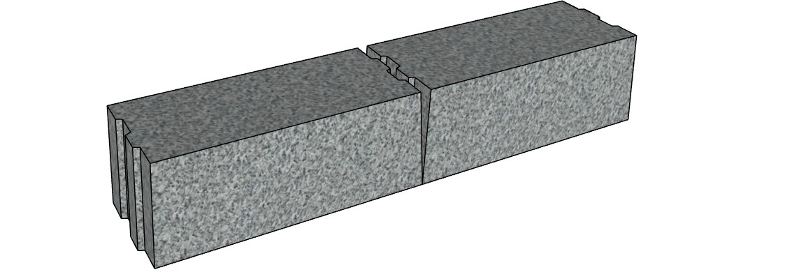

Ehk, et nagu ise juba järeldusele jõudsite.
Ja muide, kas tõesti mõni arvab nii pahasti müüriladuja kohta, et see pole ise võimeline selle peale tulema, et proovida plokki keerata teist pidi. Ikka proovib keerata. Oskab võtta ka mõõduriista ja ploki nurki ning külgi üle mõõta. Aga muide, iga liigutus võtab aega. Ja kui plokk on raske, siis... .
Muidugi päris nii vildakad, nagu pildil, pole olnud. Tegin piltidel 3d plokid meelega näitlikustamise eesmärgil pisut "üle võlli", et paremini oleks aru saadav, mis mõeldud.

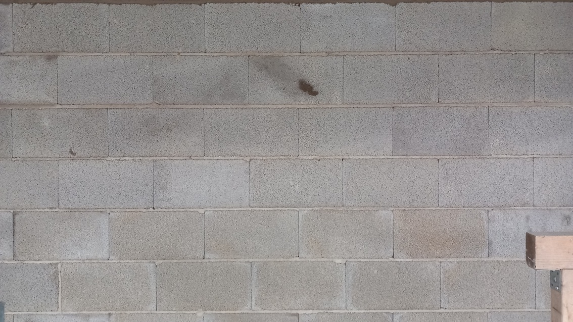

Pilt minu tööst aastal 2024.
Nagu näha, saab Fibot laduda küll nii, et plokid on korralikult otstega koos ja ei ole silmnähtavaid pilusid. Aga tuleb tunnistada, et see nõuab üksjagu pingutust ning otste korralikult kokku sobitamiseks kulub palju aega. Mäletan, et ka need plokid tookord kuigivõrd "jonnisid". Paned ülemise külje nööri või loodi abil sirgu - kiilukujuline pilu vahel. Tookord mäletatavasti olid suhteliselt head plokid ja hälve jäi 1 mm kanti. Aitas osade plokkide ümber pööramine. Aga 100 mm ja 150 mm plokkidega see nõks õnnestub, laiemate puhul mitte.
