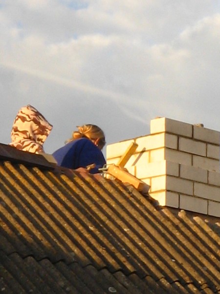

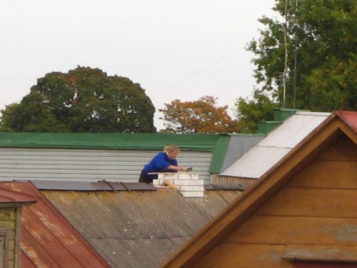

Lihtsam - ok, kvaliteetsem ?, odavam ? Näide siin: oletagem korstna suuruseks ühekivilõõr, seega 5 kivi reale, meetrisse ridu ca 13,5, seega 5x13,5=67,5kivi/meetrisse, täpset hinda praegu ei tea aga võtame kivi hinnaks ca 8.-, seega 8x67,5=540.-. Edasi töö: puhas vuuk ca 17.-/kivi, 17x67,5=1147,5.- see on siis ühe meetri töö raha, nüüd 540(mat)+1147,5(töö)=1687,5.-/meeter. Lisame veel segu, ca 200 krooni eest meetrisse (tegelt vähem (tegelt oluliselt vähem, kui ise segada algkomponentidest)). Seega materjal+töö ca 1800.-/m. Noh kaugemalt tulija küsib muidugi ka transpordi hüvitist näit. 4.-/km. Musta vuugi võib igaüks ise arvutada, kui kivi paigaldamise hinnaks 15.-/kivi jne. Kui see kõik nüüd veel 8-ga korrutada saategi kogu korstna hinna teada. Tegelt 8-st tuleb maha võtta pitsi kivid, mis suts odavamad, kuid töö jällegi selle võrra kallim. Näädsa korsten: http://nagi.ee/photos/looriks/sets/126669/
