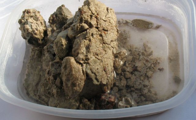

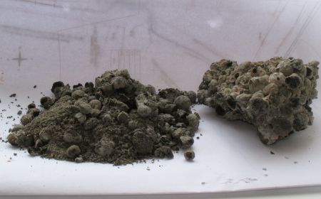

Tegin natuke fibo3-le ja betoon c20/25-le külmumistsükleid,
tükid poolestsaadik vees ja sügavkülma, pärast jälle sulama .
Fibo 20 tsüklit
fibo3 20 tsüklit
fibo3 20 tsüklit

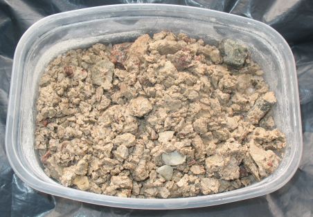

betoon 10 tsüklit
betoon c20/25 10tsüklit

Kas reaalses elus on sul vundament laus vees?? :scratch:
Selleks ju drenaaž, eriti kui vihma vett ei saa majast eemale juhitud.
Kas reaalses elus betoonist silla postid, mis vees (jões näiteks) jäätuvad, kestavad 10 aastat (10 tsüklit)? :scratch:

ma ei saa aru, kuidas betooniga nii kehvasti juhtub,
fiboga pole nagu midagi juhtunud
ise oleksin prognoosinud täpselt vastupidiseid tulemusi:S

See üllatab mind ennastki .

millist marki betoonist su katsekeha tehtud on? kas oli vibraga tihendatud ka?

c20/25 tellitud talla jaoks ja vibreeritud sai ka aga see tükk on üle ääre valgund osa .

Fibo3 35 tsüklit

Betoon C20/25 25 tsüklit

krt see mis betooniga juhtunud on on ikka ulme :scratch:

Kahtlustan, et tegemist ei ole päris adekvaatse testiga, mis midagi tegelike materjalide omaduste kohta näidata võiks.

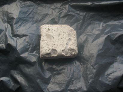

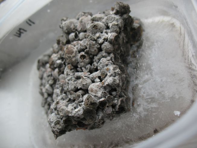

siin on see Fibo tükk sügavkülmast
Viimati muutis heints, 01 Veebr 2009, 19:00, muudetud 1 kord kokku.

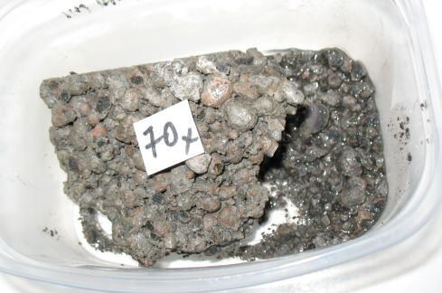

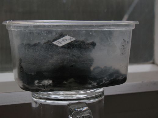

Fibo3
70 tsüklit

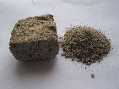

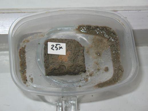

müürisegu M100/600
0 tsüklit
müürisegu M100/600
25 tsüklit

Informatviivne värk ,aga tegelikus elus need külmumistsüklid nii intensiivselt ei kulge, et toatemeperatuurilt +21 otse sügavkülma. Looduses toimub temperatuurimuutus tükk maad aeglasemalt ja materjal jõuab kohaneda, enne, kui jääkristallid purema hakkavad.
Sellegipoolest on katses esinev fibo3 eriti tubli tegelane võrreldes betooniga.

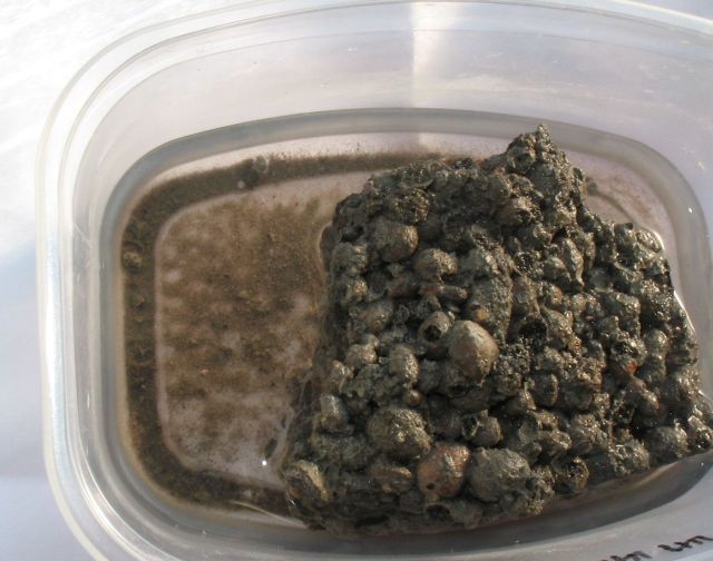

Fibo3 100 külmumistsüklit

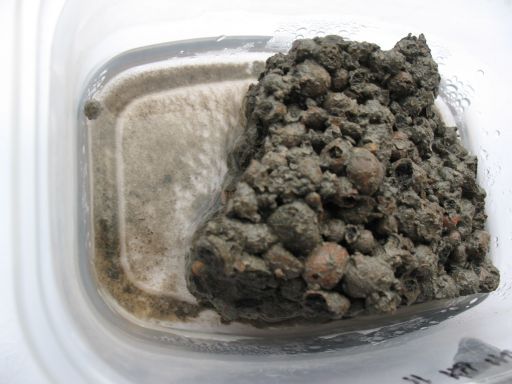

Fibo segu M100/600 55 külmumistsüklit
Katsed said läbi .
