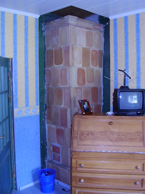

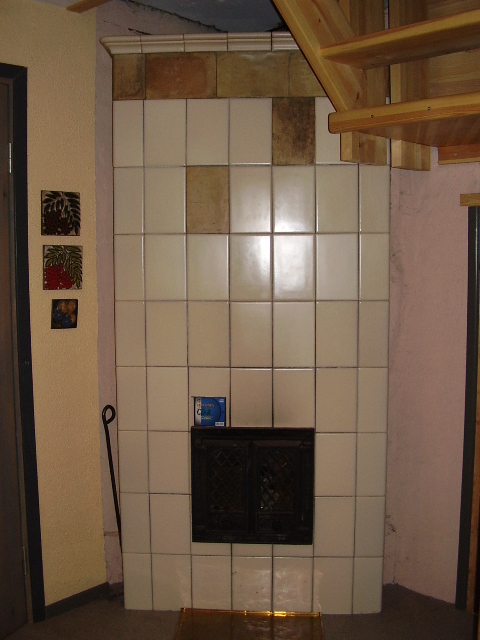

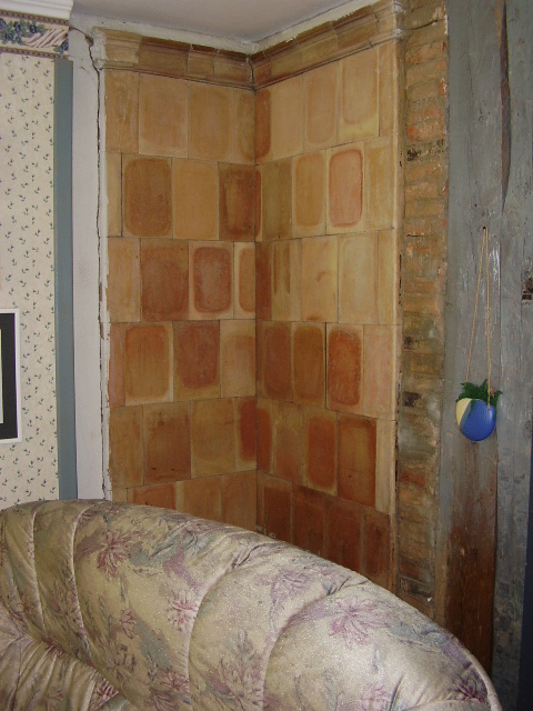

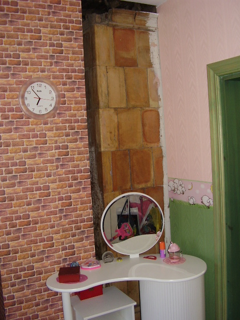

Vello Roots kirjutas: 1 Ärge kunagi laske nihksiibrit paigaldada vertikaalselt.
:scratch:
Siibri osatähtsus ei saa nii suur olla. Vaadake uusi eurosiibreid, mis kinni ei käigi - nurk maas või pöördsiiber august oluliselt pisem.
Julgen siin sõna võtta sellepärast, et kälimehel on vana eestiaegne ahi, millel polegi siibrit. Kui vertikaalselt asetatud nihksiibri vahelt läheb oluliselt sooja kaduma, siis peaks kälimees puruvaene olema. Kõik oma raha on korstnast välja lasknud.
Pole aga nii ühti. Kütab ahju ära ja toad kenasti soojad. Teise päeva ka ahjud soojad. Tal nagu kaks ahju ühe kolde taga (ka see on teie õpetuste järgi tabu). Esimesest ahjust läheb suits ülevalt välja, sealt teise toa ahju ja teise ahju allosast läheb korstnasse. Esimesel ahjul on potte vahetatud, tagumisel pole minu teada siiani midagi tehtud.
Ootan :blackeye:
