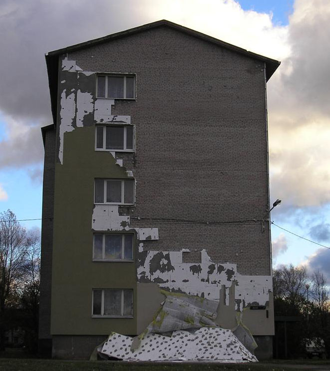

Seda segu paigaldamist suletud ringina soovitati spetsialistide ringkonnas juba aastal 1999, kui vahtplastiga soojustamine oli enamasti korrusmajade teema ning sugugi mitte nii levinud, kui praegu. Ilmselt tänu sellele, et tehnoloogia veel üsna uus, tegijatel koolitus kusagilt väljaspoolt saadud ning värskelt meeles, ei hakatud ise leiutama uusi viise.
Eks siis materjali populaarsuse kasvades tekkisid need asja eemalt näinud tegelased juurde, kes pätsidega paigaldama hakkasid ning millest omakorda sai ühel hetkel nn "hea ehitustava" ehk lahtiseletatuna "see on täiesti ok, sest kõik teevad nii".
Meenutuseks üks vahva pilt, kus lisaks pätsidega paigaldamisele on jäetud sein ka tüübeldamata:

Jan, paluks kommentaari. Vaatamata sellele, et tüüblid puuduvad, paigaldatud on pätsikestega, on osa plaatidest seinas kinni. Vaatamata sellele, et kattekrohv (kattes 100% EPSi pinnast, mitte 50 %, nagu nõutav kinnitamaks seinale) on suisa rebenenud EPSi küljest lahti. Järeldus saab olla: Pätsikesed on väga hea kinnitusviis, kuna ületab isegi krohvi adhesiooni EPSiga.
renke
Postitusi: 114
Liitunud: 24 Nov 2008, 23:30
Re: valesti paigaldatud peno parandus
Lugemata postitus Postitas renke »
Ehk teisisõnu, tahan öelda, et küsimus pole mitte selles, kas pätsikestega või ringiga. Kui küsimus oleks selles, et pätsikeste pindala on vähene, see tähendaks, et nende tugevus oleks ebapiisav, oleks pätsikesed purunenud. Pilt on kehvake, pole selgelt näha, on nad purunenud või seinast lahti tulnud. Kui lahti tulnud, on põhjuseks ebapiisav nake seinaga, mitte segu paigaldamise kuju. Oli sein kleepimise ajal märg, lausa jäätunud? Oli üldse kleepsegu, kogemata mitte krohvisegu? Jne. Miks alumine osa tugevalt seinas? Kuna tüübleid polnud, võib olla, et juba paigaldamise ajal kivistumata kinnitussegu nihkus seinast ülemiste plaatide raskuse mõjul lahti. Ka ringina asetatud segu ei nakkuks jäätunud seinaga.

Parandan ennast. Lähemal vaatlemisel tundub, et plaadid on siiski tüüblitega kinnitatud olnud - plaatidel, mis seinas alles, paistab olevat keskele kaks tüüblit pandud. Samas see on ikkagi liiga väike kogus, kui uskuda paigaldusjuhendeid.
Kui seda pilti lahkama hakata, siis muidugi tekib hoopis küsimus, et miks on pätsid lahti tulnud seina küljest, mitte plaadi küljest? Ainult paremas ülemises servas on paar pätsi seina külge jäänud. Ehk miks pole kleepesegu absoluutselt nakkunud seinaga? See muidugi ei puutu otseselt teemasse, sest sama vea (sein puhastama, segu vale?) korral poleks nakkunud ka ümber perimeetri + pätsidega seina pandud plaadid.
Aga jõudes siiski tagasi teema algusesse - küsimus ei olnud mitte kinnituse tugevuses vaid selles, et tekib konvektsioon. Ja seda ei maksa alahinnata. Kusjuures pole välistatud, et see sein läks lendu selle tõttu, et tuul sai kusagilt vahele. Pilt tehtud 2006 sügistormi ajal. Pätsid on halvad ka tuleohutuse mõttes (tõmbab nagu korsten).
Samas ma pole ka mingi spetsialist, hindan lihtsalt asjatundjate arvamust ning ise olen nede nõuannete kohaselt 2000 aastal suvila EPS-iga ära soojustanud. Perimeeter + triip keskele + 2 pätsi kummalegi poole triipu.

Jõudsid juba ise ette - pildi pealt tundub, et pätsid on puhtalt seina küljest lahti tulnud. Seega jah, kas jäätunud või väga tolmune sein. Muide, olen näinud, et osad laovad plaadid ära ning tüübeldavad alles siis kui kogu maja valmis. Ise tegelikult tegin ka nii aga maja oli madal ning töötasin üsna aeglaselt, seega plaadid üksteisele erilist survet avaldada ei saanud.
