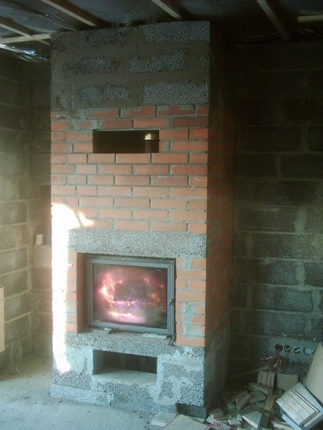

On võimalik teha nii nagu näiteks sellel pildil.Fiboosa võib ka vähem olla ja asendada punase tellisaga .Ülevalt viid torud teisele korrusele.Sellise asja ehitamine lihtne ja odav.Pealt viimistled kindakrohviga .Kui ehitada ise ei viitsi siis elektriga on odavam kütta.
