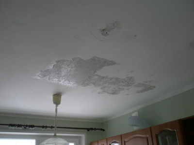

Tegemist Õismäe korteri köögi betoon laega.Eelmise omaniku poolt oli tehtud kiirremont ja lagi oli suht lapiline .Mõnes kohas oli värv mullis .Lõin lahtised kohad lahti ja pahteldasin Maxi pahtliga siledaks ,pahtel jäi ilust kinni .Järgmine päev värvides lõi jälle värvi mulli.Lahti tuleb värv ainutl lae ühest osast.Värvisin Eskaro laevärviga.
Mis pahtel oleks kõige õigem.Oleks et eelnevalt oleks õlivärviga värvitud siis lööks ju mujalt ka lahti ja ei kataks .Esiku laes püsib värv ilusti.

Värv mullitab seepärast, et pahtli sees on imepisikesed poorid ja kuni need ei ole korralikult kaetud, tulevad mullid,(augud).
Oleksid võinud , enne töö alustamist tõmmata lahjendamata roosa Aquastopiga üle, see nullib üldiselt kõik alumised kihid ära ja hakkaks nagu uut asja tegema!

Nagu ütled,tegemist on köögiga.Arvan,et lagi on enne värvimist jäänud pesemata ja toidurasvad on värvi all.Ma ei tea kas õlivärvi kasutas keegi lae värvimisel,tean et kasutati nn. liimvärvi,mis oli vist tapeediliimi ja kriidi segu.See on vaja lihtsalt märjaks teha ja pahtlilabidaga maha lükata.Hiljem krundiks näiteks 1:5 lahjendatud aqastopiga,see imbub paremini betooni kui lahjendamata.Taara peal on sobivad retseptid olemas,lahjendamata aqastoppi olen kasutanud puitkiudplaadi peal.

Võib ka olla selline varjant, et peale pahtli lihvimist ei pühkinud sa tolmu laepinnalt ära ja kandsid värvi peale.Tolmupeale värv ei taha hästi jääda. Tean, sest kunagi sai endal ka sama lohakas oldud ja peale värvimist olid c. 2-4 cm. mullid laes. Aitas selle vastu uus pahtliparandus ja peale lihvimist korralik pinnapuhastus, siis uuesti värv.

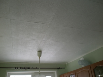

Kuna üks päev läks niigi tühja .Siis tõesti andsin alla .Algul oli ka mõte struktuurvärviga lagi üle lasta ,omal ajal sai sellega kaminaid võõbatud.Struktuurvärv suht kallis.
Peno ja hermeetikud maksid kokku 614 kr. ja 5tundi tööd .Nii ta valmis saigi. hiljem annab ka võõbata.

Kuna sile plaat ja hästi tehtud siis polegi nii hull.

kas need plaadid on lakke liimitud ?
varukas
Postitusi: 194
Liitunud: 19 Nov 2008, 11:31
Asukoht: Harjumaa
Re: Köögi laevärv mullitab.
riki kirjutas:kas need plaadid on lakke liimitud ?
Jah need plaadi on lakke liimitud .Spets penosili styrofix.Servadele ring peale ja diagonaalis risti ka peale ja jääb väga tugevalt ja ilma hoidmata lakke kinni.
