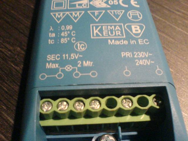

Sai ostetud köögimööbel ja hakkasin siis usinasti ühendama tolle valgustust elektrivõrku, kuid jõudes oma 220V el.kaabliga pingemuundurini mis köögimööbli valgustusele vahele pandud, tekkis tõsine takistus. mis kaabliots kuhu täpselt nüüd ühendada. Lisasin ka pildi, keegi oskaks mulle tõlkida seda toredad skeemi ? Kuus pesa on mida miski tähendab?

No mis siin siis keerulist on? Kõik on ju selgelt olemas!
Toide see 220V kaabel mis sul on käib sinna paremale kus on märgitud 230-240V. Ja lambid vasakule. Seal lihtsalt klemme rohkem- et kui sul rohkem lampe siis mahuks juhtmeid rohkem. Kaks vasakpoolset on põhimõtteliselt 1 klemm ja kaks järgmist teine. Oma lambi paned näiteks 2 ja 3 alla.

Tänud, mul rumalal elektrikul segadus veel, et siin maanduse kohta nagu polegi, et pole siis vist ullu või?
Ja skeemi järgi pole vist vahet kumba pidi faasi ja neutraali panen?
ja kui mul on kolm lampi e. kuus juhet vaja paigutada siia nelja väljuvasse. Kuidas siis mõistlik paigutada ning ega see miskit ei riku kui ühes pesas kaks lampi? Kuidas kõige korrektsem paigutus oleks, et näiteks lamp 1 - pessa 1 ja 3, lamp 2 -pessa 2 ja 4, ning lamp 3 pessa 2 ja 3? või kuidas ?

Vastused-
Ei ole ullu
Ei
Ei (pane kasvõi kõik kolm lampi 1 ja 3 kui juhtmed mahuvad)
Pesad 1 ja 2 on tegelikult üks ja seesama, lihtsalt sul on mitu kinnituskohta. (sama lugu pesadega 3 ja 4)
Seega pane ükskõik kumba.

Vaata veel,seal peal on selline märk,kus üks ruut on teise sees.Selle märgiga riistadel pole maandust vaja.

Igaks juhuks võiks vaadata kas seal midagi wattide kohta ka kirjas on, lõputult lampe ja koormust sinna taha ka panna ka nüüd ei või :?

...ja mitte pikem juhe, kui 2 m ja soovitavalt 2,5 mm2

Küülaline kirjutas:...ja mitte pikem juhe, kui 2 m ja soovitavalt 2,5 mm2
Milleks 2,5 mm2 ? ?? Inimene tahab ju panna igale lambile oma juhtme. Aitab pehme 2x0,75 juhe küll (soovitavalt mitte väga pikk)
Köögimööbli valgustuses oleks mõistlik kasutada 10 kuni 20W lampe.

Olgu siis pealegi 1,5mm2, aga 0,75 on peenike, pingekadu on ju 20 korda suurem, kui 230V korral, st. 2m juhet 11,5V pingel vastab 40m juhtmele 230V pingel.
Re: Arusaamatu skeemiga pingemuundur
Väike lihtne arvutus 2m 0,75 kaablit koormusega 20w ja pingega 11,5 V peaks tulema pingekaoks u. 1,5%. Seda siis 20C juures. Ümbritseva temp . kasvades suureneb see veelgi. Kui tänapäeval loetakse norm. pingekaoks välisvõrgus 3-4% kas siis on mõistlik saavutada sarnane tulemus kodus (arvestades et tegu 2m kaabliga) ? Norm. loetakse enimalt 1%.

näpukas koormusega 1,7A tarbija nimivõimsusega 20W
