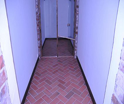

...tere armas rahvas! Plaadin siin oma saunaosa ja tõtt öelda tuleb nutt peale just ehituse teaostamise kvaliteedi osas! Kel palun viitsimist ja aega, heitke pilk mu lisatud piltidele ja kommenteerige, kas olen mina üksi hull "perfektsionist" ja "prederaitaja" või on siiski tegu üleüldisemas mõttes halva töö kvaliteediga!? Kas ise jääksite rahule ning mis hinda sellise töö eest maksma nõustuksite? Tänud ette neile, kes asjasse süveneda viitsivad!
http://album.ee/node/21372775/50201053
Lisan veel, et harja ajab punaseks veel see, et kutid käivad kohal nagu jumal juhatab- mitte ükski kokkulepe ega kellaaeg pole kehtinud! Täna näiteks lubasid tulla kella 12 paiku päeval, aga jäidki tulemata ja see pole esimene kord sedasi! Proff suhtumine küll! Tekib tahtmine kokku lepitud hinnas allapoole kiskuma hakata. Aga oleks see õiglane? Või olen mingi hull bitch, kes ajab juuksekarva lõhki? Olgu veel mainitud, et töö käigus on lõhutud ka kalleid tükihinnaga dekooriplaate (mis olid ostetud täpselt arvestades tüki kaupa), kusjuures sel põhjusel, et näiteks toru auk tehti valesse nurka! No see on ju konkreetne "oma viga" või peaks ma maksma ka selle eest?
Ja palun, äkki keegi oskab veel mainida, et kui palju on keskmiselt mõistlik hind plaatimisel? Mingi ruutmeetri hind umbes?
Või äkki keegi oskab soovitada uut plaatijat? Või oskab/ soovib ise asja üle võtta? Pinda kokku mingi 35 ruutu, millest nüüd suur osa juba soperdatud. Ma ei tea kui keeruline neid jubedusi välja võtta oleks, et vahetada plaate. Või kas neid jätkub üldse.. Lisaks oleks veel kööginurk, kuhu neid kutte kindlalt enam peale ei lase!

aa...pildimaterjal oli ka..päris haige töö.esimest korda vist.plaatide ümbervahetamisega see jama et neid eemaldades lõhuks hüdrisolatsiooni,kuigi nii jätta oleks ka porr.kui raha pole ette makstud,siis las keegi hindab ümbertegemise ära(ka uuesti kuluvad materjalid).töömehed vastutavad ise kogu ümbertegemise eest.aga lase hinnata kellelgi teisel ja ka teha kellelgi teisel.

Plaatijad need kindlasti ei olnud, kes sulle sellist tööd tegid. Piltide järgi võib arvata, et neil puudub plaatimise kogemus või on see puudulik.
Kui leiad, et töö sind ei rahulda ja seda pole võimalik parandada, loobu meestest ja põhjenda neile, miks sa pole nõus selle eest maksma. Materjalide kahju tuleb sul ilmselt endal kanda, kui nad pole just nii ausad mehed ja kompenseerivad selle sulle.

Kui vaadata pilti 012, siis pole seal all hüdro haisugi ja 1 väga võimsa hambaga kamm seisab seina ääres.

Seal pildi 004 servast ja vuukide vahelt ikka mingi sinakashall hüdro ikka on näha.

Tere.krt on ikka käkk keeratud,eriti geniaalne see portega nurk :twisted: :twisted: Aga noh,hind vastavuses tulemusega.Kõige nutusem olukord pistikutega,sinna peab küll suure raamiga mudeli vaatama,et ära kataks.Nurgad peidab õnneks silikooniga,kanali ümbrus jääb enamasti tehnika varju,ja üks[häda] variant neile toosikaantest krae ümber teha.Eriti hull on mummulise seina ava ümbrus,seda vist ei kata.Järjekordne näide meestest metsast ,kel ainsad riistad segust umbes kamm jarellakas,mida ka eriti oskuslikult ei kasutata.

Mnjah! Kahju sust priksike. Jah see on näide, kui sa koonerdad ja ei raatsi osta augufreese või nööri. Oleks hea kui saaks suuremaid pilte kogu ruumist ka, eriti aga põrandast kus on trapp.Kuida mujal on plaat ka pandud?
Eks mehed väidavad, et igale poole lähevad katted peale ja välja ei paista pärast midagi.Ats arvab, et nurka läheb silikoon peale ja asi ants. Kahjuks see ka nii päris ei ole, sellise "okse" jaoks peab see silikoon ikka päris paks ja lai tulema.Kas see on siis pärast ka ilus on omaette küsimus. Reeglina käin kõik plaadid mis lähevad nurka veel pärast lõikamist liivapaberi peal üle, et pärast silikooni panemist ei jää sikk-sakk välja paistma.
Ma ei saa küll aru sellest 2 nädalast, et nii kaua läheb? V-o see selleks, et mehed teavad, et iga päev kohal ei käi. Kes hinna paika pani kas mehed või oli see sinu poolne pakkumine? Ega nad seda 100.- ka väärt ei ole. Sõita inimestest üle nagu vene tank ja siis öelda, et kõik on kõige paremas korras, et ehitus nii käibki?
Mis sein see telliskiviga on? kas tuleb sinna ka midagi veel peale või nii jääbki? Plaadi kaugus sellest on küll vist liiga kaugel ei tea mis liist sinna peale tuleb, kui tuleb. Endal jäid just need telliseseinad liistu vabaks.
Aga arvan, et tee nii nagu sa tunned, et on õiglane.Kui on midagi lõhutud ja valesti tehtud siis peab selle kulu ikka ehitaja kandma.Ise asi kas neil ka on millega maksta.Nagu aru saan tööga korvata neil lasta ei saa kuna tulemus on nutune.Aga jõudu ja jaksu sulle nendega tegelemisel!
PILT:
kahjuks jäi see suure seina pilt tegemata veel.
plaat 051.jpg (66.64 KiB) Vaadatud 10591 korda

aim179 kirjutas:Mnjah! Kahju sust priksike. Jah see on näide, kui sa koonerdad ja ei raatsi osta augufreese või nööri. Oleks hea kui saaks suuremaid pilte kogu ruumist ka, eriti aga põrandast kus on trapp.Kuida mujal on plaat ka pandud?
Vabanda aim aga tellija soovis nõu ,mida veel päästa annaks,plaat juba seinas ju .Sa paku siis lahendus,mis toimiks,aga ära targuta.PS.selleks et sikk-sakk välja ei jääks paistma kasuta toonitud silikooni :cool:

Tellistega osa on korstnajalg leiliruumis. Liistu peale ei tule. Jah jääbki selline kole ja ebapropotsionaalne ja "kipakas", aga üritan saunas leili võttes mööda vaadata sellest nurgast! :(:(:( Ehk suudab ka saunaahi natuke varjata, aga tegelikult on see suht nähtav koht ikka. Mis teha!...
Seinte nurkades mõtlen ise ka, et paks silikon on kole ju lausa! Samuti torude ümbrused, kuhu TEGELIKULT ilusa ümbruse korral ei peaks peale panemagi mingeid hulle läikivaid või veel hullem- plastikust "katikuid"- kui oleks ilus ümmargune ava ja kenasti vuugitud, siis mulle isiklikult meeldiks selline tulemus kõige enam. Lisaks on probleemiks ka ebatasane ukse äär- kuna mul olid ukse liistud panemata enne, siis selle asemel, et liistu mõõt välja mõõta ja plaat selleni panna, plaatisid nad otsapidi lengi külge ja mina ei tea, mismoodi seda äärt nüüd peita! Ainult silikoonides jääb inetu! Ja lisaks see paari millimeetrine plaadi servade ebatasasus! Nii väikest liistu ka pole suutnud (nelja ehituspoodi külastades) veel leida!
Olgu nimetatud, et tüübid on siiani tulemata- eile õhtul helistasid, et täna sooviks jätkata... Ei teagi mida edasi teha! Kardan ka seda, et kui nad minema saadan- kas üldse keegi tahab sellist poolikut objekti üle võtta ja mis summa eest? Pärast kukub tõesti sedasi välja, et tuleb mul endal plaatimistöödega tutvust teha! Nali naljaks, aga-- ega mu enda tulemus ilmselt parem poleks! Iga kord kui sauna astun- tõesti nutt kisub kurku!
