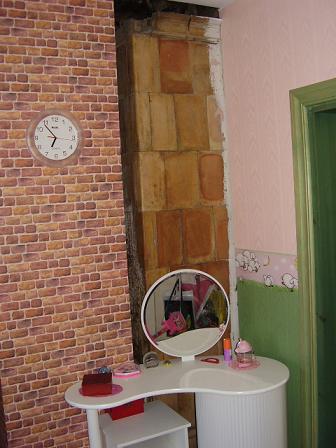

Seest täiesti tühi ahi. Seinad salvestavad. Vabalt saab taha ühendada ka mingi leso, sooja seina või teise ahju. Nii saab ühe kolde sooja jagada mööda maja laiali.

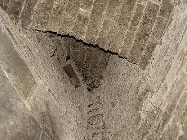

Pildistatud on ahjuuksest ülespoole. Alt on näha natuke samottvoodrit ja ülevalt paremalt läheb suits/tuli välja. Siibrit ahjul polegi ;) pole kunagi olnudki :this: Hoiab vana maja kenasti sooja. Ahi on maeiteakui vana.
:good:

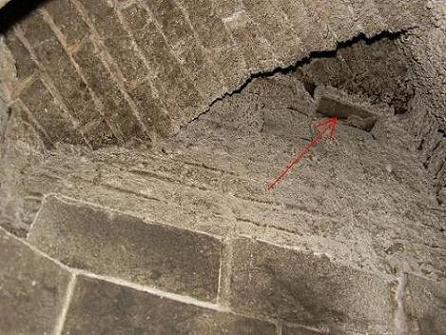

punane nool= gaasid välja

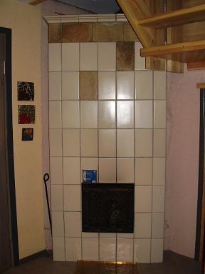

Paremat kätt on põhiahju sein ja vasakul pool järelahju oma.
Ju sel ahjul vanust mingi 100a.

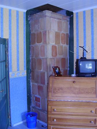

Põhiahi kõeti vene ajal esikülg kivisõega taguosa küljest lahti. See tehti siis uus. Kõik ülejäänud on vana.
Põhiahju uuendatud esikülg

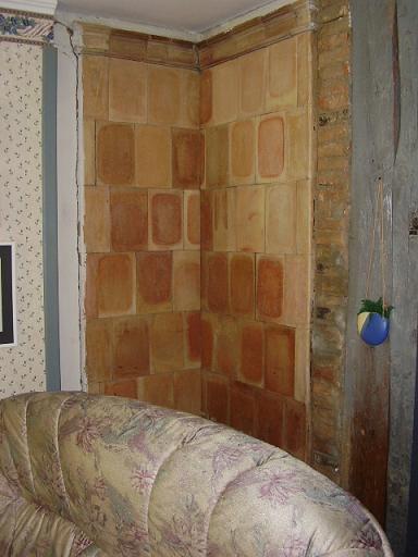

Järelahjul on ka kunagi tuhka välja võetud. Igastahes mitte viimase 30aasta jooksul
Järelahju külg
Järelahju külg
Järelahju teine külg
