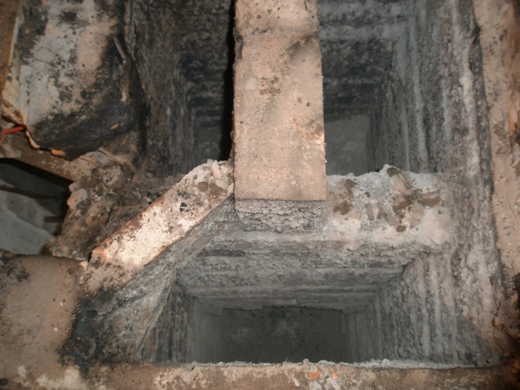

Re: milles võib olla põhjus?
Tundub et samasugune ahi nagu pildil. Alustuseks tuleb teha puhastus augud.Ahjuküljest alates 13cm ja augu alumiseks kõrguseks esimese sektsiooni ülemisest vitsast veidi kõrgemal.Esmalt puurid sellise ava millest saad lõõri küljed üle kontrolida.kapa22 kirjutas:Plekk-kestaga ahi 60x80 tagant üles, eest alla-üles, slepe 1.2 m. Alumine kolmandik (samottvoodriga) läheb tuliseks, ülemised 2/3 (laotud lapiti) jääb leigeks, ka tagakülg jääb leigeks. Tavaline puukogus on mingi 5x50cm või 8x35cm. Kas mõni asjatundja võiks seletada, mis põhjusel võib ülemine osa jahedaks jääda? Tänud!
Pildil näidatud ahi oli töökorras ,aga on ka näha et tuhk on sees ja seinad nõgised.Puhastus augud puudusid.
- Pealt lahtivõetud ahi kolme lõõriga ,tegemise aasta oli 1972.
