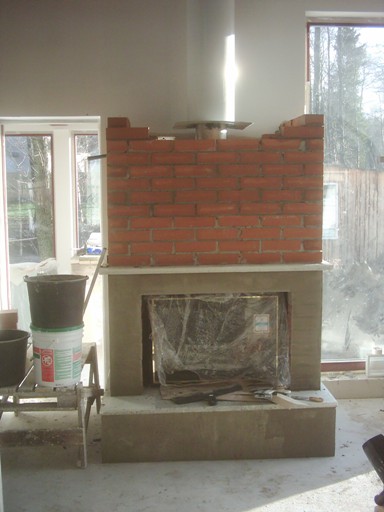

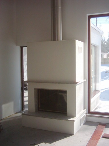

Re: kaminasüdamiku ümbrise ehitamine
Veidi punast tellist,fibo plokke,TT- pahtlit ,mõned marmorplaadid ja sorts struktuurvärvi .Ning valmis ta ongi.
