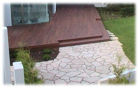

Üks terrassi pilt ka vaatamiseks. Selle m2 hind tuli ligi 2000 (ei ole minu tehtud)

mis seal salata..... terass pildil on silmale päris hea vaadata! mis postidesse puutub siis enamused seisavad fiboplokkidel ja paljal pinnasel. mis aga pinnase koorimisse puutub siis eks ta parem ole kui on kooritud, liivaga täidetud ja tihendatud see siis annaks eelise majast liigne niiskus eemale peletada.
