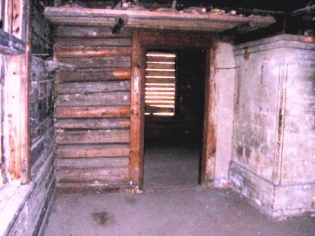

Ja see rehist
Ja see rehist

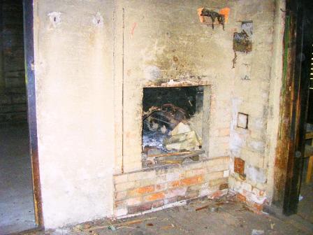

See pilt on köögist
See pilt on köögist
talupoeg
Postitusi: 385
Liitunud: 02 Mär 2007, 16:47
Asukoht: tartumaa
On tänatud: 7 korda
Re: Kas kellegil on kogemusi vana rehe ahjuga?
Seda peaks säilitama,paistab täitsa tegus asi.
