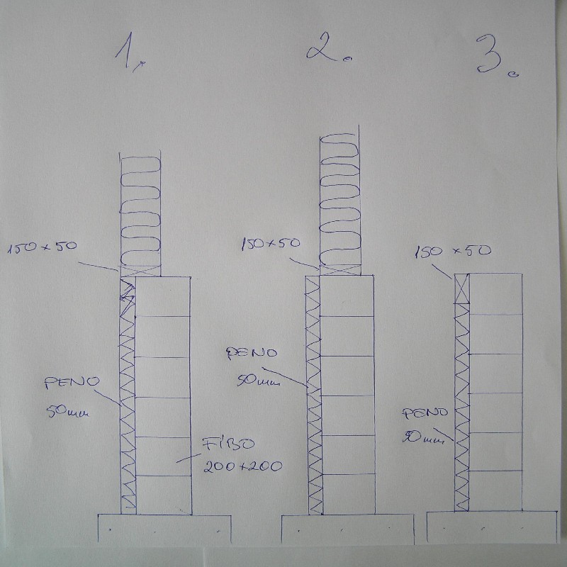

Kas keegi oskab mulle öelda kumb lahendus on õige (pilt manusena)?
Mul on fibo5 lintvundament ja peale tuleb puitkarkass maja.
Kuidas müürlatt oleks õige paigaldada kas Nr.1 või Nr.2 järgi.
Maja taha tuleb terrass , kas Nr.3 joonise järgi võib peno ülesse panna 50x150 prussi?
Või tuleb kinnitada pruss peno peale?

150 soojustuseks on natsa liiga vähe, 200 oleks miinimum.

nr2,kuna sul ju kasvab sein 50/50(võib-olla),tuuletõke,distants,voodrilaud.Veeplekk läheb ühenduskohta

2. on õige kui paned karkassi peale veel 50x50 reikad, vill vahele, edasi tuuletõke ja vooder.

Väljapoole tuleb tuuletõkke gips 9mm distants 22mm ja laudis 22mm. Kas Nr.2 järgi ei jää siis mingit külmasilda?

see ongi üks s.tt koht vb vii peno müürlati servani välja ja pane veeplekk lihtsalt kõrgemale.Ukseaukudes pead ainult nipitama siis

Mis külmasilda mõtled? Igatpidi jääb ju terve karkass külmasillaks... :wave:

Karkass on ju soojustatud! Mõtlen karkassi ja peno nurka Nr.2 kust külm minuarust fibosse ronib.

See 5 cm peno ei päästa sul seal nagunii mitte halligi.

Enamus majadel on lihtsalt soojustuseks 100mm,aga see müürlati sektor on ikka külm-loe neid seadusi palju tahad.Antud juhul peaks olemasolevale 50/150prussile veel horisontaalselt 50/50 peale laskma,aga ikkagi jääb sinna sektorisse 2 puitu kokku ja tulemus külm.Teoreetiliselt aitaks vähe see kui karkass kinnitada näit vinklitega ja üldse ilma müürlatita,saaks siis selle ääre ära soojustada,aga pole veel näinud,et keegi nii teeks

Ma ise arvan et müürilatt võiks olla. Siis jaotub karkassi posti surve müürile ühtlasemalt.
Nr 2 ja lisa soojustus võiks olla. (Kui sinna soojustust ei tule siis, jääb külmasildfibo nurga ja müürilati juurde. )
Fibo soojustad ainult maapealse sokli osa. Põrand tuleb siis soojuststud seinte vahele ja põrandaalune soojustada. Sel juhul ei pea ka maaalust vundamenti soojustama.
Re: Müürlati õige paigutus!
Ausalt öeldes oleks kõige normaalsem lahendus nr 2. Jäigastad seina tuuletõkke kipsiga ning kleebid 100m vahtplasti otsa. Pole mingeid külmasildu ja probleeme. Sobiva kõrgusega vundamendi korral saad ka fassaadi soojustuse osaliselt sokli peale viia ning asi on vägagi ok. Liite juures pööra erilist tähelepanu hüdroisolatsioonile.
Majja sisse korralik aurutõke ja jäigastuseks soovitavalt osb või erikõva kips. Saad selle tiku maja natuek stabiilsemaks.

See nurk on kehv koht. Alati, kui selline konstruktsioon tehakse. Tavaliselt olen planeerinud nii, et välja horisontaalselt peale pannud 50 x 50 lati, mille vahele soojustus, mille peale tuuletõke jne. Sellisel juhul olen alumise lati kinnitanud mitte vastu soklisoojustust, vaid ca`70-100 mm kõrgemale ning selle vahe täitnud penoplastiga. Palju võitu sest ei ole, kuid minu meelest mõistlik lahendus. Kui sul ei ole seal keldrit all, siis ma arvan, et pole ka nii probleemi, kui sokliosa soojustaksid korralikult ja tuuletõkke teed korralikult vastu sokliosa soojustust. Et tuul sisse ei puhuks.
