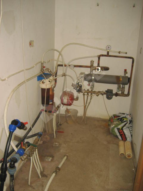

Mul on täpselt sama mure.. Aga kõige jubedam on see et ma ei jaga sellest midagi :D
Ise oma targa mõistusega mõtlesin vanale põrandale uuesti ussikesed vedada ja üle valada.. See eeldab siis seda et uksed ja muud jutud vaja kõrgamale tõsta. Aga põrandat lõhkuda,jõumehe mõõte päris välja ei anna :) uued kütte süsteemid ja asi ants.. eelnevalt oli seal vesipõrandaküte. mingid torud ja asjad on katlaruumis olemas,aga sealgi tundus et need lõhki külmunud. Kus ma siis alustama peaks? Targa venna poole pöörduma kes võhikult miljoneid küsib? või keegi kes pilgu peale viskab ja ütleb mis katki,mis vaja ja umbmäärane hind.. ? Ei oska kuskilt enam alustada ja ei tea kelle käest küsida..

Ehk annab mingi ülevaate

Need valged torud mis seal on.. mitte esimesed vaid tagumised.. 1 pinnapealt lõhki nagu õhupall.. Ja otseseinas see suur hall asjandus.. samamoodi lõhki.. näidikute järgi näitab et surve veel sees.. ei tundu loogiline..
ma usun et pooltel juba närvid läbi et üks rumal neiu siin oma mulli ajab.. aga kus viga näed laita seal tule ja aita!

Tekib selline küsimus, et mis küll paneb ostma sellist "külmunud" maja? On's hinnad nii heaks läinud, et mõistus kaob. Kui jah, siis pead arvestama teatava teadmatusega eesootava ees. Võimalik, et muud lisaväärtused. Loodaks, et need on positiivse varjundiga. Seda viimast küttesõlme pilti kaedes võib teha mõned järeldused töökultuuri kohta ja mis pole minu arvates mitte hea. Aga edu selle sasipuntra harutamisel!
PS. See hall asjandus seina peal on tõenäoliselt elektrikatel mis maja soojaks peaks kütma.

Seda teadsime et küttepump on katki.. aga et torud ka katki.. seda me ei teadnud selle avastasime hiljaaegu.. Ja see küttesõlm pole kellegi arust hea.. aga saispuntra harutamisel on edu kindlalt vaja! Tänud!

ja seda kindlasti,kuid küsimus seisnes selles kas põrand üles lammutada või uus peale valada. ma ei saa ise ka aru mis see endast kujutab.. ehk mõni tark oskab öelda mis sasipundar see on :D pilt siiski sellejaoks et ka see segadus oli külmunud mitte ainult torud põrandas:D
