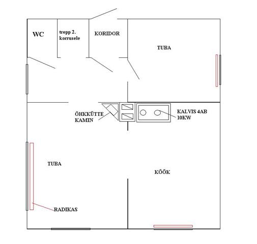

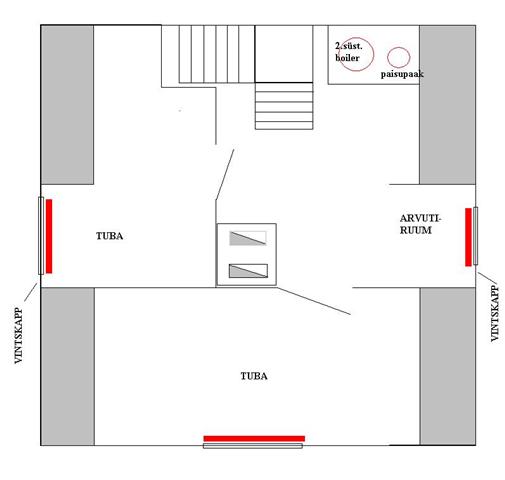

tegin mõned ruumide paigutuse joonised
teine korrus on veel väljaehitamatta. nagu olen juba öelnud, et vaja pangast raha võtta ja kogu kupatus korraga lõpuni teha.
Re: Otsin maja kütmiseks parimat lahendust.
Kuule dumb, kas tekib kondensaat või mitte on praktiliselt ette ennustamatu, sest üks suuremaid probleeme võib olla vales kütmises ja kas teine korrus on külm või soe.
Praegu halenaljakas, kuid on kaks maja, mõlemal on kamin soemüüriga ja ühel tekkis kondensaat, teisel mitte. Niipalju oli vahet, et ühel oli maja külma 2 korrusega. Samuti köeti erinevalt, üks tegi alla vägeva tule, teine oli sussitaja tüüpi. Võta nüüd kinni, mis tegevus on kondensaadi tekkimises rohkem süüdi, kas külm 2 korrus või sussitamine või mõlemad koos.
Samas, kui tal on pliidil pudel küttevee jaoks sees, kardan väga, et võib kondents tekkida, kuid mustlasmoor käe järgi ennustab täpsemalt, kui mina oma teadmistega. Teisestküljest aga kütab ta pliiti kogu aeg ning korsten ei jahtugi maha.
Eks militar ise teab, kas eelistab ebamugavust puudega mässates või sama raha eest tugitoolisporti nautides soojuspumba puhul. Minu eelistus kuulub mugavusküttele, sest mitmeid aastaid puudega vaid maja küttes on kadunud igasugune soov seda jätkata. Samuti on kulu puudele või soojuspumbale rahaliselt enamvähem võrdne, kuid puudega on vaja neid lisaks ladustada, tuppa tuua ja pärast prahti koristada.
