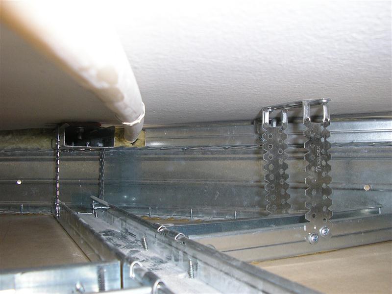

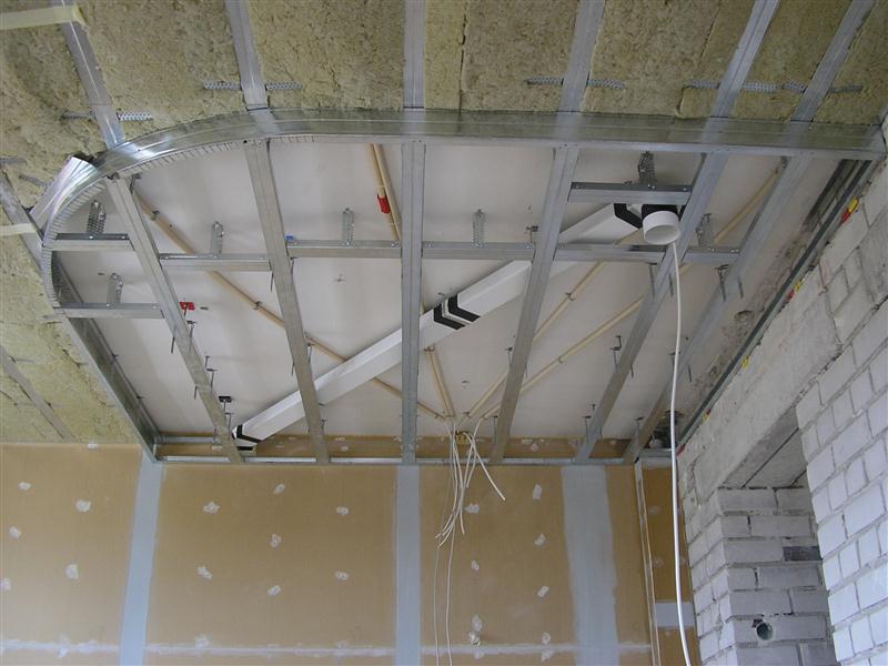

Mainiks veel ,et lagi tuleb UD servaprofiilidega ja CD laeprofiilidega ja keskelt hoiab U-riputid .Kas sealt kus kumerus hakkab tekkima lõikan UD´le sälgud sisse ning painutab? Ja UD jääb omakorda hoidma CD ja riputi?

Põhimõtteliselt jah. Kuna ise soovisin köögis ~10cm astet, mis kopeeriks mööbli profiili, siis sälgutasin 95mm SK profiili (vöö) mõlemast lühemast küljest ning keerasin selle ühte külge pidi ülemise CD profiili külge. Alumise külje külge läks siis alumise kihi CD profiil. Sai natuke segane seletus, kuid ehk on piltidest kasu.
Kaart väljast
Kaart väljast
P1010001 (Custom).JPG (67 KiB) Vaadatud 5905 korda
Kaar seest
Kaar seest
P1010013 (Custom).JPG (61 KiB) Vaadatud 5905 korda
Niisutamisega oli mäletamist mööda see nüanss, et niisutada tohtis ainult seda poolt, mis läks kumeruse korral vastu profiili. Kui niisutasin ka välist külge, siis paber rebenes mingi hetk. Suhteliselt loogiline, kui tagantjärgi mõelda. Keerasin sirge tüki esmalt sirge koha peal otsast kinni ning siis hakkasin vett tahaküljele pritsides seda aeglaselt painutama ning mõne aja tagant lasin kruviga kinni.
