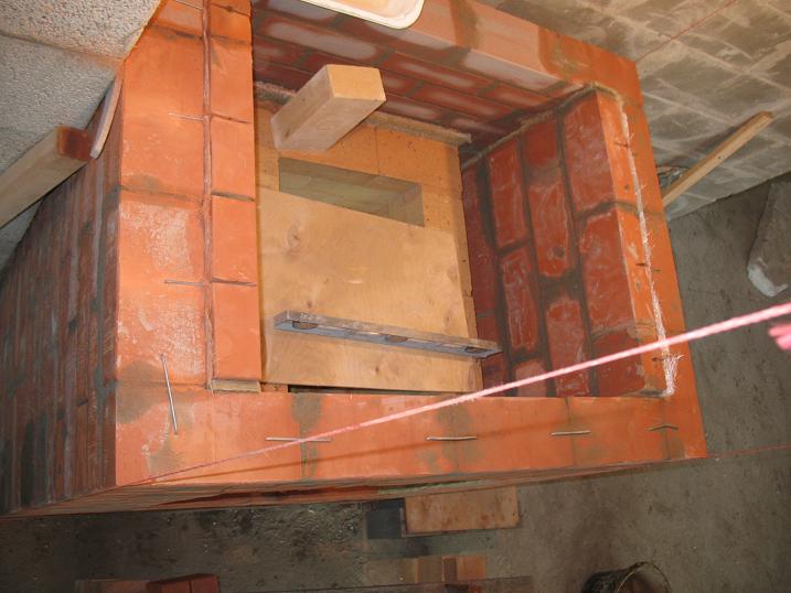

Kuidas ja mismoodi neid klambreid pannakse ja kust neid on võimalik osta?
Postitusi: 2717
Re: Pottsepatööd - puhas nauding.
Osta ei saa. Kui just minu käest. ;)
Teed ise 3mm traadist. Ega neid palju panema ei pea.

Tänud õpetlike piltide eest.
Ühesõnaga puurid kividesse augud ja keerad traadi U kujuliseks ja paned siis üle paari kolme rea siduma.

Väga hea klambrite paigaldamise õpetus.
Nüüd siis teame kuidas siduda traadiga.
