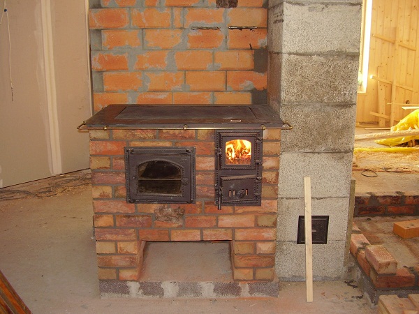

tegelikult teen ühe tubli umbkoldega kolde! saab süüa kaa.
