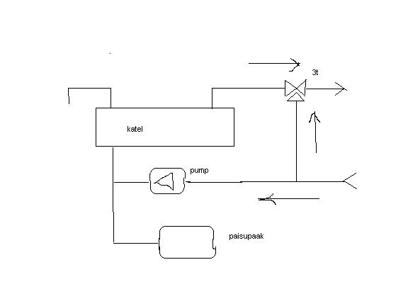

tere. kui nyyd starleveli katlale 6kw, panna 3t ventiil- kuidas näeks välja tema füüsiline asukoht . katlast välja- on arusaadav, aga küttesüsteemist väljuvale torule- kas enne pumpa või pärast? ja kui jäme toru peaks tagasivoolul olema? mis puhul pannakse tagasilöögiklapp? ette tänades.

ehk, kas siis nii saab? igatahes tänud vastamast.
Lammas
Re: elektrikatla tagasivool
Lugemata postitus Postitas Lammas »
elmu kirjutas:ehk, kas siis nii saab? igatahes tänud vastamast.
Ei saa nii. Vaata seda linki, mis ma ennist üles riputasin.

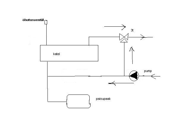

Kui sul oma skeemi lihtsam lugeda on, siis natukse sinu oma ümbertehtuna hakkab tööle küll:
Vaata aga, et sa 3T klappi tegurpidi vahele ei pane, ikka nii et veevool käib 1) läbi katla vöi 2) läbi katlast möödavoolu vöi siis 3) segatult läbi mölema.

pump võiks asetseda ikka peale 3T ventiili.
viimases postituses avaldab pump survet seadmetele kus rõhulang on väga väike ja paisupaak jääb pumba surve poolele mis aga ei ole süsteemi stabiilsusele just kõige loogilisem lahendus. pumbatakse ikka sinna suunda kus kõige suuremad rõhukaod ja pumba imemispoolel aitab paisupaak stabiliseerida rõhkudevahesid. siit ka järeldus, et paisupaagis peab olema juba enne vee paisumist tiba vett varuks. enamik siin foorumis aga soovitavad paisupaagi vastusurveks sellist rõhku, et paisupaaki koguneb vesi alles vee soenemisel. eks tehke siit omad järeldused.

aitähh. nüüd on asi selge.
