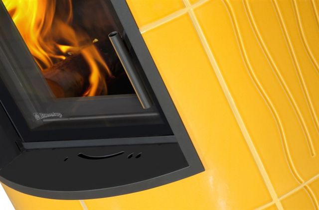

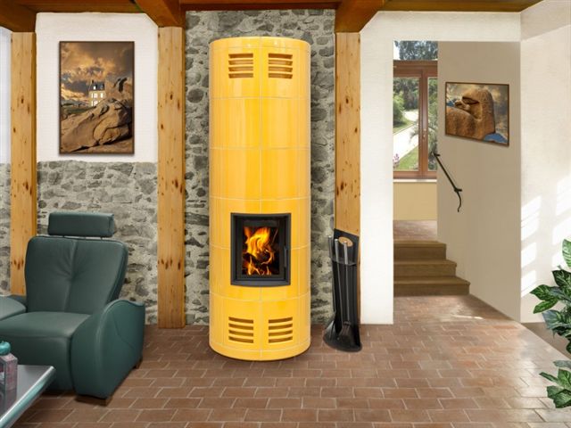

Ümmargusel ahjul saab kasutada ka sirget ust. Romotopi ahjul MKK 006 just selline lahendus.
Romotopi ahju MKK 006 ukseraam 1.jpg (28.22 KiB) Vaadatud 9070 korda
Romotopi ahi MKK 006 1.jpg (52.58 KiB) Vaadatud 9070 korda
