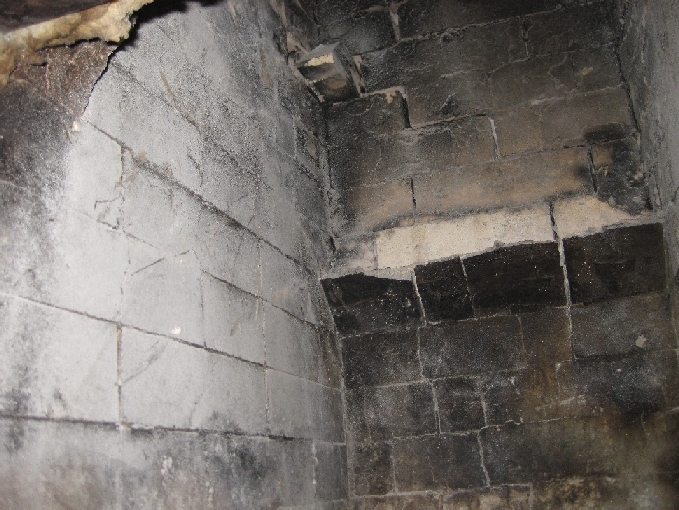

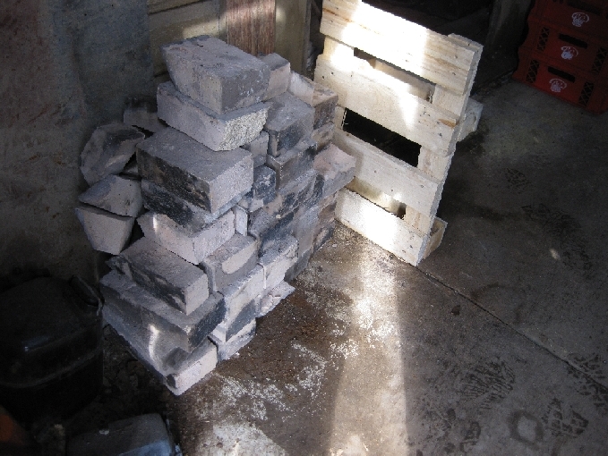

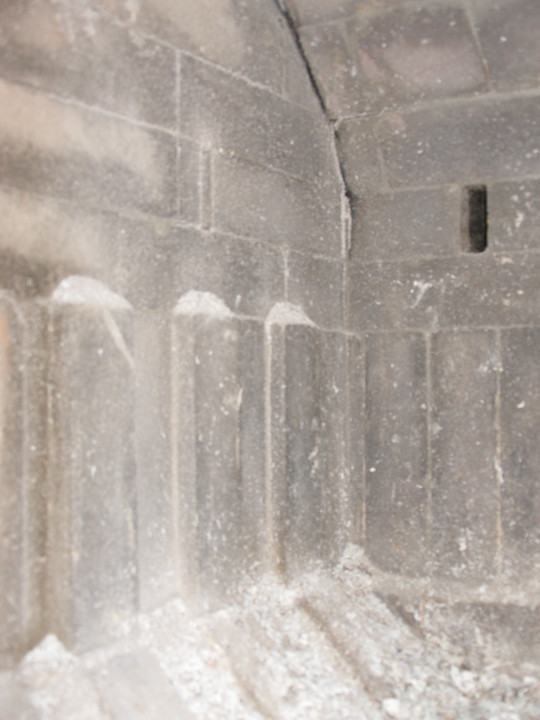

Esimesel pildil ongi kolde lagi, kus paistab mõned tükid Uninaksi tulekindlat betooni 50mm tulekindla villa taustal.
Teisel pildil on kolde kohal olnud nn. peegel mis kukkus korraga koldepõhja.
Kolmandal pildil on näha, mis seda peeglit üleval hoidis - peegli alumine rida ja veel üks kivike mõni rida kõrgemal.
Nagu ka pildilt näha siis viimasel kütteperioodil sai köetud kaldu vajunud peegliga, sellest ka peegli "taga" oleva seina värvus.
