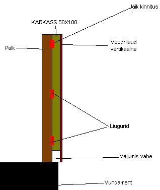

Tänud vastanutele. Otsa kelp tuleb sõrestikust. Kas peaksin panema ühes pikas jupis alumise ja kelba osa, või eraldi? Kui ühes pikas siis peaksin panema kelba karkassile ka liugurid? Laudis siis vajub vindamendile katteks peale, mille hiljem saab ära lõigata. :roll:
Panen pildina oma mõtte
Re: Välislaudis palkseinale
Nagu joonisel saab ka, aga ise ei teeks ikka nii, sest see üleval olev jäik kinnitus peab vastu pidama kogu karkassi , voodrilaua ja akene raskustele (juhul kui paned aknad karkassi külge). Akna palesid tehes , ära unusta vajumist. Paneks ikka karkassi vastu vundamenti, vahe jätaks ülemise ja alumise karkassi vahele, ülemine karkass ikka 200 prussist. Aknad paneks palkseina külge , muidu toas aknalaud hakkab liikuma.Kui mingi elektrijuhtme peaks läbi kahe seina viima jäta korralikud lõtkud sisse. JÕUDU.

Kuid kuidas katta ülemise ja alumise karkassi vahe? Laudis tuleb ju püstipidi ,ning sinna ei pane väga minit latti ka peale, üpris kole jääb ja soojustust ka ei ole seal. Ülevalt jäiga kinnituse teeks suure tugevdatud nurgikuga. Ülemise ja alumise seina kokku saamis kohapeale tuleb kas vee laud või tilga plekk. Aknad on palkseina küljes juba. juhtmete kohapealt niipalju, et nende jaoks oli juba augud sisse fresitud, ning kui jumal annab siis ei ole nendel seal probleemi. Need alumised seinad mis tulvad maja külgedele teeks nii, et vajumine toimub tuulekasti suunas. Või oleks kasulikum teha kõik vajumised samas suunas?
