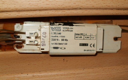

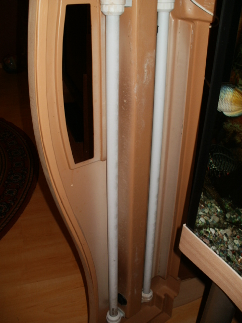

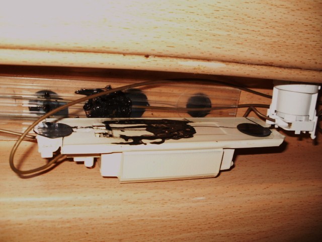

Jälle hädas! Millegipärast keeldusid akvaariumi luminofoorid töötamast. Tegin kaane pealt lahti ja avanes allolevatel piltidelt nähaolev vaatepilt. Pilditidelt ei ole näha seda, et need trafod, võimisiganes nende jullade nimi on, olid tulikuumad ja aluselt liimist lahti löönud. Muid nähtavaid vigastusi ei täheldanud, aga tööle ei hakka. Äkki keegi oskab midagi tarka öelda? Kas pean kogu selle kupatuse (sisu) välja vahetama? Tänud ette!
Asi ise selline
See tulikkum trafo (?)
Kirjad trafo (?) peal, neid on kaks tükki

See on ballast, mitte trafo. Aga traati sisaldavad nad mõlemad.
Niipalju kui mina tean, hakkavad nad kuumenema sellest, et vibratsiooniga hõõrdub traadi isolatsiooniks kasutatud lakk kusagil maha ning tekivad lühiskeerud. Need põhjustavad kuumenemise, kuigi drossel ise võib veel toimida. Seega - vaheta välja.

Täpselt nii, aga see viga on niiskusest. Kõik ballastid ja ühendused tehke kaanest üleval. Akvatistina juba 20 aastat kogemust.

Neid drosseleid müüakse näit. http://www.elektrikaup.ee/valgustite-suuteseadmed/, hinnad hakkavad vanas rahas 15 EEK- ist ja nad võivad läbi minna niiskusest. Ma vahetasin garaazi kanalis suvel 2 tk. välja.
Nad on küll odavad, aga kindluse mõttes võiks kontaktid ikkagi üle kontrollida lampide, starterite ja drosselite otstes ( startereid ja lampe keerata ühele ja teisele poole, tunnetades ära asendi kus ta peaks ühendust andma ). Kui Sul on tester, siis mõõda ka drosselite takistused ära, mul oli täiesti null ( lühises), enne kui lähed uut ostma.
Kui ta on läbi, võta ta näppu ja käi elektriärist läbi.
PS. unustasin, esmane asi kontrolli muidugi mittepõleva lambi kütteniidid ära, lambi otsast piiludes lambi sisse, kui ei näe, siis testriga kontrollides või vahetuse meetodil
Veel elektroonilise ballastiga asendamisel tuleb skeem ringi teha sest starterid kaovad ära. Harilikult on ühendusskeem kaane peal.

No nii, teema lõpetuseks- ostsin kohalikust poest 10€ eest selle elektroonilise ballasti, poes vaatasin ühe kahese lambi seest ühendamise skeemi, tulin koju, lammutasin vana välja ühendasin uued juhtmed ja ennäe imet, tööle hakkas! Veelkord tänud info andjatele!
