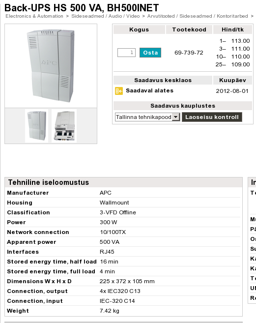

Külaline kirjutas:Kas midagi sarnast kilpi paigaldatavat pole? Ei tahaks mingeid karpe tuppa ...
Kui kilp on piisavalt suur, siis võid ju "wallmount"-kinnitusega (seinapealsed) UPS-e kiigata:
https://www.elfa.se/elfa3~ee_et/elfa/in ... &toc=20725
Kui aga nii palju kilbis ruumi pole, kuid natuke ikka on, siis ma ostaksin tavalise UPS-i, osandaksin ta ära, aku paigaldaks kilbi põhja ning juhtelektroonikaplaadi ning nupustiku monteeriks sobivasse kohta (ühendusjuhtmed vajavad ilmselt vahetamist/pikendamist).
Veel on võimalus korralik UPS paigutada näiteks mingisse kappi või pööningule ning vedada sealt kilpi vajalikud kaablid.
