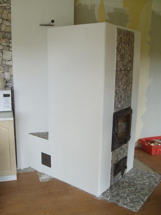

Suvel sai paigaldatud kamin. Täna on selline olukord, kus oleks hea, kui kamin oleks salvestatav. Uut ei tahaks küll ostma/ehitama hakata. Kas on võimalik olemasolev kamin teha salvestatavaks?
Kamin ise see:

Kamin osutuski mitte nii heaks kui ma lootsin :) Kas mingit a´la salvestatavat kappi ei ole olemas? Või mingit valmis lahendust, mille keerad kaminale külge või peale? Praegu on vist kamina ehitajatel kiired ajad.

Täna kütan selle kaminaga. Toad saavad soojaks aga kamin jahtub praktiliselt kohe maha, kui tuld sees ei ole.

Andke siis vähemalt nõu, mida hetkeolukorra parendmaiseks teha. Väike soemüür ja kivist laotud kest ümber nt? Abiks ikka inimesele, kel häda suur.
Re: Kamin salvestatavaks
Tühipalja kamina pildi järgi ei saagi inimesele nõu anda. Saab vaid hoiatada valede otsuste eest, mille teised on ennem läbi elanud.
Nõu saab anda inimesele alles siis, kui kõik aspektid teada. Selleks tuleb inimesega koos istuda ja tükk aega vestelda.
Niisama "lampi" võib ju soovitada näiteks kivist küttekolle ehitada/soetada, teine korter valida, soojale maale elama minna... ;)

Kui sul kamin olemas siis lao soemüür järgi see on efektiivne, hea ja piisava soojussalvestamisega variant. Omal on ja toimib hästi. Soemüüri peamine oht on liiga hea soojussalvestamine, võid saada kondentsi. Viimasest saab stardisiibriga mööda.

Kaminale saaks vahele paigaldada CEBUD`i soemüüri. AKUBET`ist 12 soemüüri 41 kg moodulit koos CPA plaatidest välisvoodriga peaks piisavalt soojust salvestama. Muidugi võib samasuguse süsteemi lasta teemat valdaval pottsepal laduda HBO+ pottsepa šamotist (nn kergest šamotist) vastavalt võimalustele.

Hea pakkumine. Kui suur oleks sellise pakkumise soojusmahtuvus :scratch:

Lõpuks jõudsime siis selleni, mida ma teemat alustades silmas pidasin.
