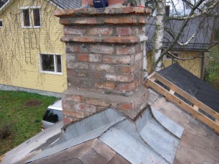

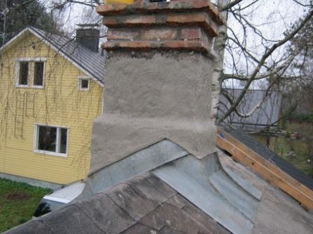

Panen paar pildikest värskest korstnas.Asi toimub, siis Porvoos ja tehtud vanadest tellistest.Vörk on kinnitatud kruvidega otse vuuki plekiseibidega.
Krohvi ja pleki kokkupuutekohad on värvitud törvaöliga.
Enne krohvi..jpg (42.02 KiB) Vaadatud 6392 korda
Ja segu saigi otsa...kevadel edasi...
krohvimise käigus....jpg (40.1 KiB) Vaadatud 6392 korda

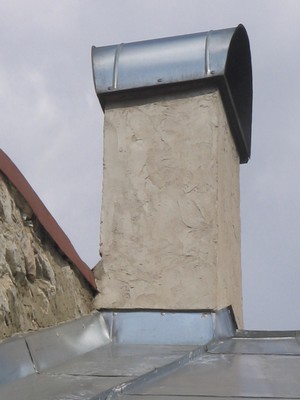

Robi! Igastahes korstnaplekil on harja valtsi lõpetamise lahendus üpris teravmeelne.
siin üks krohvitud fibost korstnapits ka
ärge sõimake,aidake mind.

Taastaja: See on vintskapi aluse valts ja täiesti toimiv. Sa ei saa lihtsalt pildist aru.

Ju ma saan ikka nendest asjadest väga hästi aru mida teravmeelseteks lahendusteks nimetan. Sa ise vist ei saa aru, et mõiste teravmeelne pole sugugi halvustav, ehk rohkem vastupidine ...

Ma olen sellist lahendust pidevalt korstendel kasutand.Harja vöib muidugi pystiseks ka keerata, seda kindlasti valtskatuse puhul. Igatahes alt, hoovi poolt vaadates on pilt ilus, sest pole nagu harja nähagi ega muud häirivat ( tagant ei käi keegi vaatamas).
Vahepeal olen siin yhe täiega nurgelise valtskatuse ka valmis nusserdand, seal oli palju vastavaid lahendusi.
