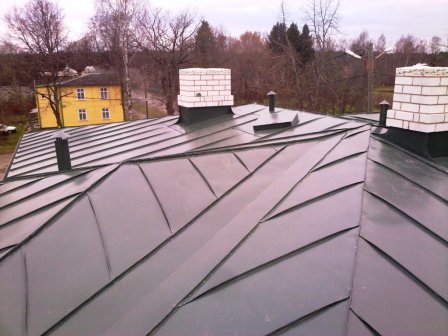

katus mille tegin kilingi nõmmel
katus mille tegin kilingi-nõmmel
Re: Valtsplekk katuse paigaldus..
Paistab siin ilus töö olevat! Võtan ka kontakti omale.
Ainult sellest katuseluugist ma aru ei saa. Ega see ometi pole ühest tükist ja lihtsalt krae sisse valtsitud. Sellisel juhul on nurgad tühjaks lõigatud ja silikooniga täidetud. Selliseid luuke tehakse palju ja reeglina nad üle paari, kolme aasta ei pea. Vabandan kui pildist valesti aru saan.
