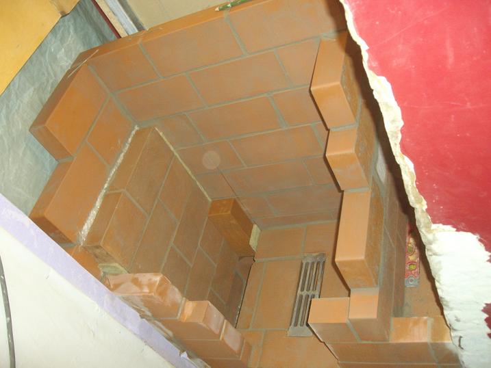

Re: Üks laskuv lõõr
Just teemaks oleva ahju analoog. Tõusvat lõõri küll teisel pool pole. Liikuv lisa sisesein on vasakul. Ei mingeid pragusid.
Soojust ühtlustav sisesein.

motamees kirjutas:Just teemaks oleva ahju analoog. Tõusvat lõõri küll teisel pool pole. Liikuv lisa sisesein on vasakul. Ei mingeid pragusid.
Asi selge - kuid nüüd järgmine küsimus - milline on ahju pinnavõimsus 2 korda paksema seina puhul võrreldes "teise poolega"?
Postitusi: 2717
Re: Üks laskuv lõõr
Pinna kütteomadused peavadki erinevad olema. See on ju taotluslik. Teemaalgataja soovis nii ja pildil oleva ahjuga tubade kütmine nii sätitud. Toimib.
