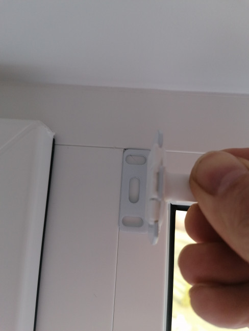

Sama mure, mis 10 aastat tagasi postitanud inimesel.Tundub siinsete juttude põhjal, et kannatab kinnitada küll, kui cm akna äärest. Tegu siis keskmise mitte lahtikäiva aknaga. Igaks juhuks ootaks kinnitust asjatundjatelt, enne kui kruvima saab hakata, et kas kannatab sinna kinnitada....

seibpoldipoeg kirjutas: 15 Apr 2021, 22:30 Igaks juhuks ootaks kinnitust asjatundjatelt, enne kui kruvima saab hakata, et kas kannatab sinna kinnitada....
Ei tituleeri ennast küll selle ala asjatundjaks, kuid minu poolt on luba antud. ;) Parema tulemuse nimel võiksid kruvidele väiksed augud ette puurida, siis ei hakka kruvid viltu või oma ettenähtud kohast kõrvale jooksma.

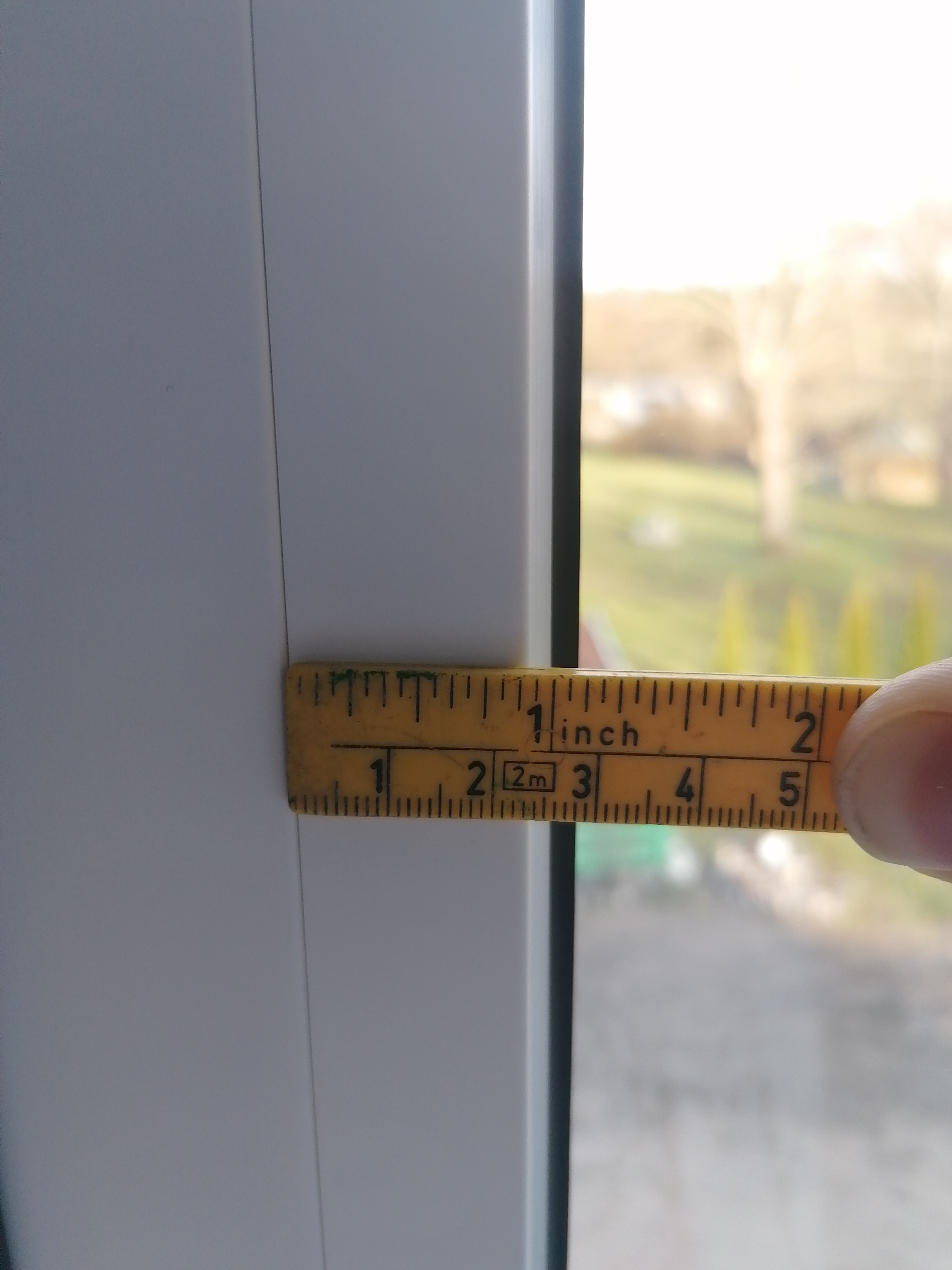

kunn24 kirjutas: 16 Apr 2021, 09:07 MIks peab seda klaasiliistu külge kinnitama? Kõrval on raam, seal pole mingit ohtu. Proovi siit pildilt selgeks teha, kus on raam, kus liist ja kus paketi serv. Erinevate profiilidega asi veidi varieerub.
Sellepärast, et need on eritellimusega rulood, ma ei saa enam nende kinnitustega mängida. Saan homme sisekujundajaga kokku, kes mõõdud võttis ja tegi tellimuse ruloofirmale. Ju siis selgub, kas on neil omavahel möödarääkimine olnud või on ruloofirma kindel, et võib selliselt kinnitada. Ühesõnaga, tuleb veel oodata ja testima ei hakka igaks juhuks :D
Ja tunnistan viga, et eilses postituses jäi täpsustamata, et minu mure seisneb liistu(eeldades, et see soon seal pildil tähistab liistu lõppu ja raami algust ikka) külge kinnitamises, mitte raami!

Liistu puhul peab kruvi lihtsalt olema lühem, kui on liistu paksus, siis pole midagi karta. Pildil olevast lõikest näed, et kruvi jääb kandma ainult liisu välisseina sisse - ei tohi väga kõvasti pingutada. Üle keerates ei jää enam kinni.
