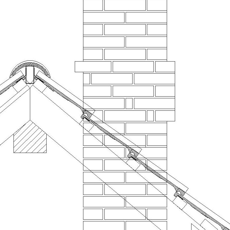

Re: Korstnaplekk ja kivikatus
Lugemata postitus Postitas uudo »
küte ja vent-Layout1.jpg (71.26 KiB) Vaadatud 4869 korda
midagi sellist.
Wakaflex tihenduslint või spetsiaalselt korstnate tihendamiseks mõeldud korstnatihenduskomplekt.
Ise teostatav ja kindla peale minek.
http://www.monier.ee/fileadmin/bu-files ... galdus.pdf
Selle asja nimi on korstna krae, mis katab katusekatte ja korstna ühendusvuugi ära.
See korsten on katuse harjale nii palju ligidal, et krae saab ülevalt harja kivide alla vedada. Korstna taha, nagu ikka, sadul ja korstnale endale tuleks pleki kindlaks ühendamiseks väike soon sisse lõigata.
Sellisel kivikatusel, sellist värvi korstnaga, on mitte tarbetud vaskplekist kraed eriti ilus vaadata. ;)
