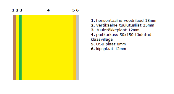

Ei hakka eraldi teemat tegema...
Mul on pooleli suvila ehitus, ning sooviks teie arvamust välisseina plaani kohta...
Kihid väljast sisse.
Kas minu lahendus on sobiv? Fassaadi tuulutus jääb alt/ülevalt avatuks...
Kas aurutõkke paber seina on vajalik? Katus-lakke plaanin ka aurutõkke paigaldada... ventilatsiooni ei tule (tuulutamiseks aknad).
Postitusi: 11513
On tänatud: 331 korda
Re: Puitkarkassmaja sein?
On küll. OSB on üsna aurutihe, et igal juhul aurutõkkepaberi panek pole vajalik.
