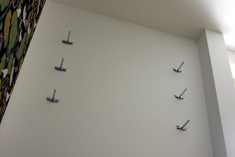

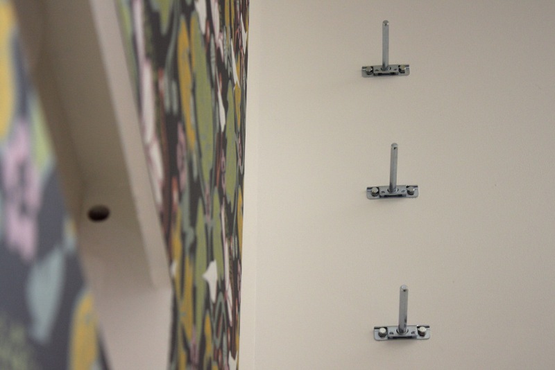

Häfele kinnitustega riiulid (pole just parimad võttenurgad ega valgus aga saab ehk aimu). Kohe laen keermelatiga riiulite omad ka.

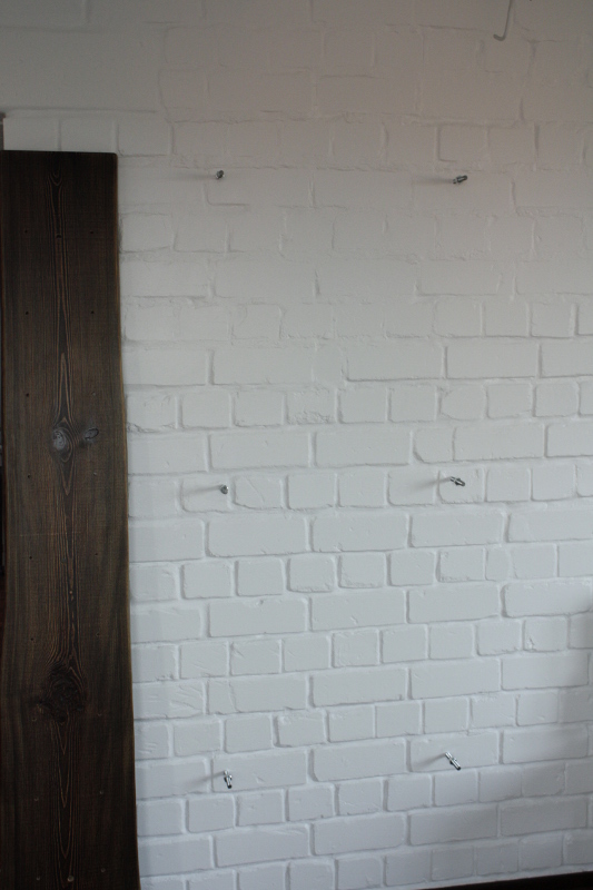

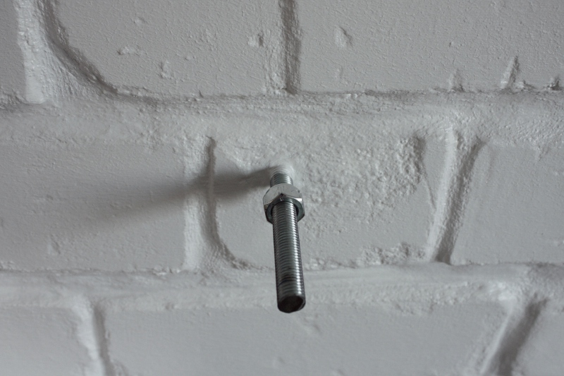

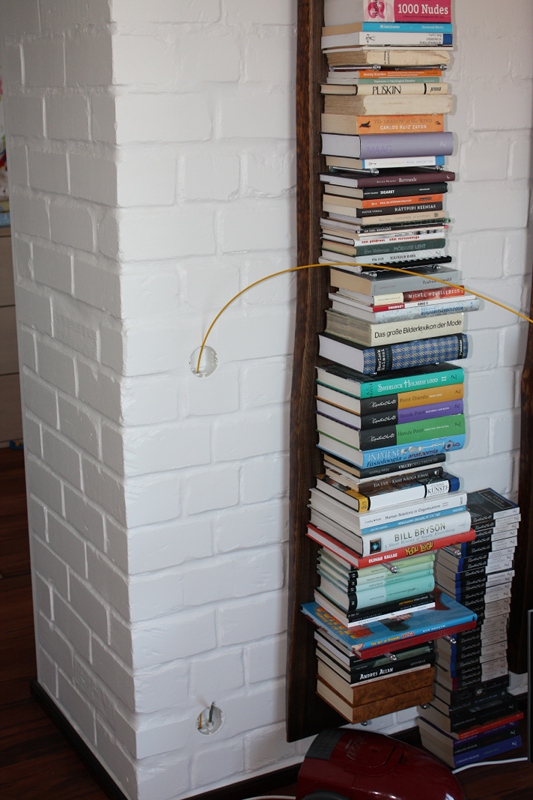

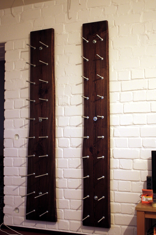

Keermelattidega riiul. Pole selline nagu sul plaanis aga ehk saad mingi idee. Nagu öeldud, siis mul läks M12 latt ennem seina, sest riiulid on seinast pisut eemal ning iseseisvalt looditud kuna sein ei ole kuigi sirge. Riiulite tagant näeb seetõttu läbi ning viimistlesin lattide ümbruse peale liimimist ära.

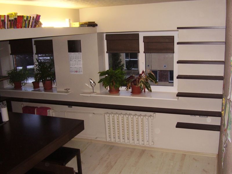

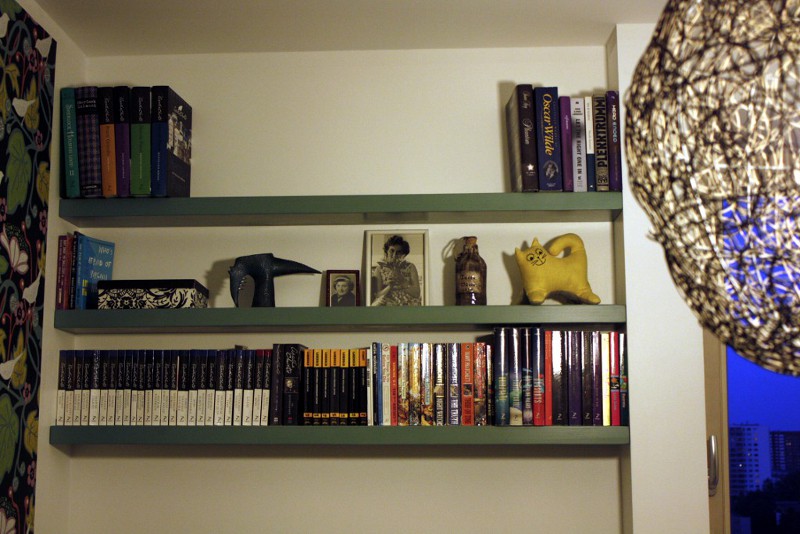

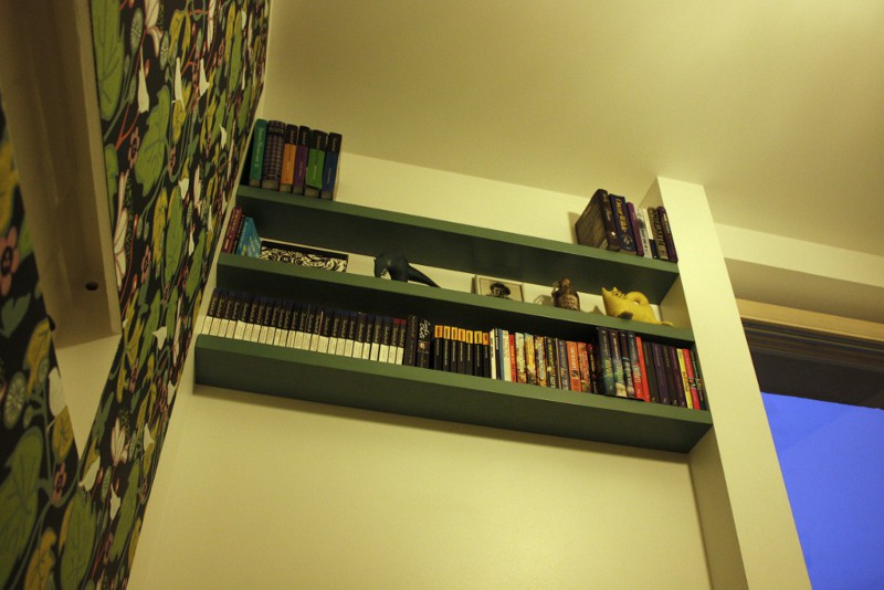

7 päeva ja valmis.
Meistritele suured tänud jugustamise eest.
