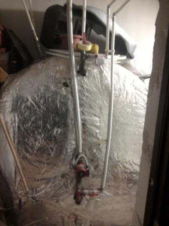

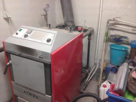

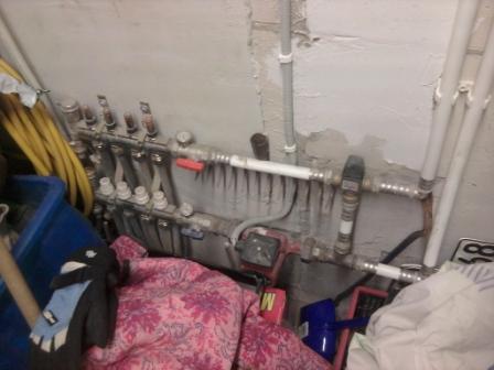

Mis on temperatuurid radiaatoritesse ja põrandakollektorisse mineval veel ja sama tagastuval. Kas eelmistel aastatel eriti 2010 jaanuaris sama jama ei olnud, siis ka olid suured külmad. Tee pildid soojasõlmest riputa siia.
2012-02-03 19.46.22.jpg (25.69 KiB) Vaadatud 4034 korda
2012-02-03 19.46.52.jpg (27.54 KiB) Vaadatud 4034 korda
2012-02-03 19.47.18.jpg (29.16 KiB) Vaadatud 4034 korda

Pildilt on näha et, vähemalt katla-ruum on laotud servi silbetist, huvitav oleks teada palju on ja mida soojustust seinas ja (kald)laes?

Puht uudishimust küsin,kas ma saan õigesti pildilt aru,et põrandakütte pump "imeb"?Mulle tehti selgeks,et see peaks olema toitva poole peal,seega siis antud pildi puhul ülemisel torul ja 180 pöördes,ehk "suruma".Võtab,ehk keegi targem paljalt tänu eest teha väikest harivat selgitust.

Tootjad soovitavad tagasivoolule - temp. madalam ning pumbal parem. Põranda puhul ei ole see primaarne. Süsteemi seisukohalt ei vast vahet, sest et kinnine süsteem.

Pumba koha pealt. ei ole vahet tegelikkuses jah. Tsirkuleerib mitte ei ime ega suru.....paneb vee vaid ringlema. Akupaak on siis see ovaal/lapik variant.
