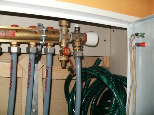

Mida reguleerib valge nupp?
Tere minust targemad!
Mida reguleerib see pildil olev suur valge nupp ja kuidas ta mõjutab midagi?

Re: Mida reguleerib valge nupp?
bypass on selle valge nupu ülesane olla ,juhib vett katlasse tagasi.
Veikko kirjutas:bypass on selle valge nupu ülesane olla ,juhib vett katlasse tagasi.
....ehk, mida rohkem kinni, seda rohkem sooja vett läheb põrandatorudest läbi. Kas nii? Sain ma õigesti aru? Loll olen selles valdkonnas, võite vabalt itsitada! :)
Bypass on selleks, kui kõik kontuurid on kinni aga pump töötab. Et pump nö vastu seina ei taoks. Sellest nupust saab siis kruvida kui suur see bypass'i "auk" on sest sedakaudu liigub energia mis ei tee justkui mitte midagi kasulikku ja seega võiks ta olla üsna väike.
Lugemata postitus Postitas kyveltech »
Jah Urmas, sul on õigus. Keerad seda päripäeva ehk kinni ja seda rohkem surutakse seda vett torustikku. Bypass on vahel seal tegelikult selleks, et kui süsteem on tehtud ajamitega ja need kord sulguvad, kord avanevad, et oleks koguaeg ringlus siiski olemas kollektori juures. Nii kui on vett vaja, on kohe seda võtta.
Tegemist on giacomini põrandakütte kollektoriga, kui kõik ringid kinni annab pump teha tööd ja kulutab niisama raha. Kui paned katla suvereziimile kas lülitad tsirkulatsioonipumba välja eraldi. Nägin just ühte ühendust kus tsirkulatsioonipump oli ühendatud gaasikatla kaitsme alt kilbis, kasutaja keeras kütteperioodi lõpul gaasikatlal kütte maha, et sooja vee tootmine toimiks. Pump aga andis töötd teha 24x365 , möödus enne 5 aastat kui ma nüüd peale sain ja selle vea kõrvaldasain. Pump oli 3 astmel 108 w, sai asi lülitatud ka 1 astmele 54 w ja ei muutunud midagi toasoojusega.
Nonii, kokkuvõtteks tänud kõigile kommenteerijatele info eest + sain veel telefoni teel targemaks siinse kasutaja Toomas kaudu. Selgituseks, miks hakkas see nupuke huvitama, oli see, et ilmad pikalt külmad ja minu "raamatupidaja" ei olnud sugugi rahul 21 kraadise toasoojaga ja ronis peadpidi kollektorisse uudistama, et kas sealt ei saaks midagi juurde keerata. :) See baypass-i kraan oli kergelt avatud, aga keerasin täiesti kinni, sest mul ei ole automaatikat peal (puid on ämma metsas hulgim ja vajadusel käivad akna lahti :) ), kolm tsooni (2x90m toru ja vannituba) nagunii täiesti avatud ja seoses sellega ei tohiks nagu tekkida ohtu, et pump hakkaks nö. "tühja peksma".
Lugemata postitus Postitas atsss »
Leidsin selle teema-pildid ja ei hakanud uut teemat tegema.
Nimelt probleem selline, et pole samuti kontuuride regulaatoreid vahel, aga kui katlast soe vesi tuleb, siis sõltumata sellest, et bypass on täiesti kinni keeratud, läheb ikka bypassi juurest alla tulev toru soojaks samal ajal kui küttetoru.
Kas see võib tähendada, et see klapp on rikkis või vähemalt tuleb lahti võtta ja vaadata, et seal miskit sodi vahel pole?
Keerasin ka korraks bypass-i täiesti kinni-lahti, kui kontuurid kinni olid ja pump täiskiirusel peal oli, aga asja see ei muutnud.
Miks ta üleüldse ette jäi ?

Ega sa ei saagi millegi järgi aru, kas vesi voolab või seisab torus, kui just vooluhulga mõõtjat vahel ei ole (ära otsi, ei ole). Kaudselt saab vähemalt teoorias voolukulu järgi kah hinnata, pump hakkab natukene rohkem voolu võtma, kui veevool ära takistada, praktikas ei pruugi see märgatav olla.
