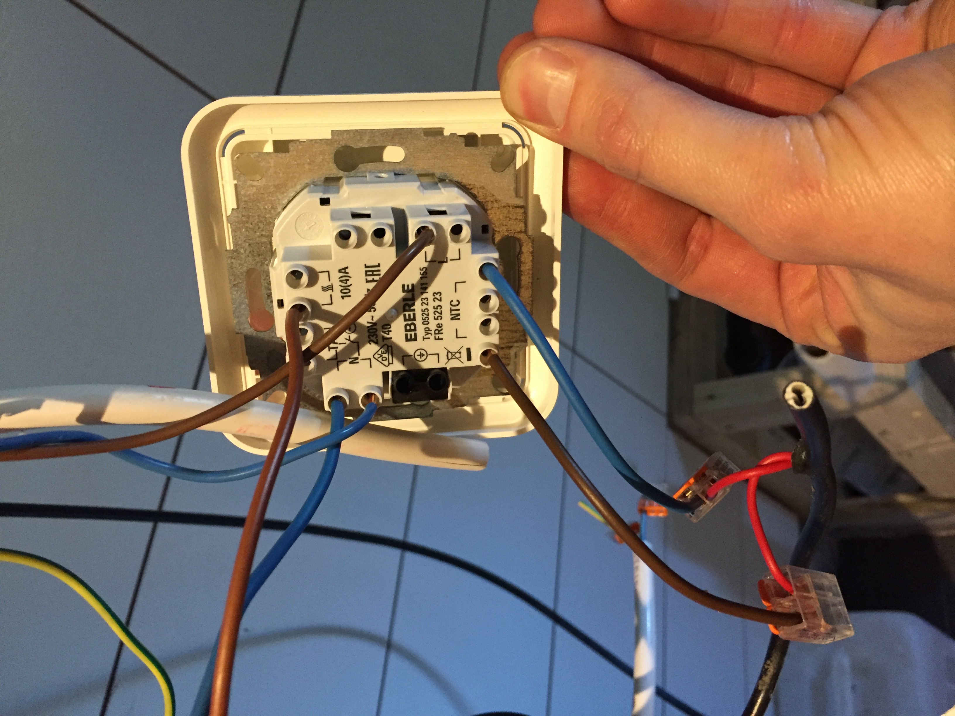

Probleem selline. Ise kütet maha ei pannud, vaid ehitusmees, kel kogemusi ja kes eksida ei saaks. Nüüd ûhendasin termostaadi ja punane tuluke hakkas põlema, et asi kütab nö. Aga soojaks põrand ei lähe.termostaat kõik õigesti ühendatud, kuna varemgi paigaldanud. Enne paigaldust takistust ei mõõdetud, Aga hetkel100,7 oomi takistus. Kûte ise Devireg, Aga termostaat EBERLE. Kas võib asi olla termostaadi ja kütte erinevuses, tootjad erinevad? Poes müüja kunagi midagi sellist mainis. Küte ise oli peale valu taga kuskil 20 tundi ja Ei miskit, nüüd veel 12 h ja ei miskit? Kas oleks kellegil ideid?

Tester/multimeeter on seega olemas, ma loodan, et see ka 230V vahelduvpinget (AC) mõõta suudab. Lülitad kütte sisse ja mõõdadki küttekaabli otste pealt, kas 230V jõuab sinna. Kui jõuab ja takistus olemas (100Ω millegagi, nagu ma aru sain), siis peaks kütma. Eks see 500W on piisavalt väike võimsus, paksu põranda korral võibki kaua minna.
Oled selles ikka päris kindel?
Re: Kui uus põrandaküte ei lähe soojaks...
Lugemata postitus Postitas Vannikas »
Sama termostaat, Mis siin pildil: viewtopic.php?t=3791

http://rs-electro.ru/userfiles/image/eberle_sheme.jpg
http://media.mastergrad.com/thumbnails/ ... d660d.jpeg
